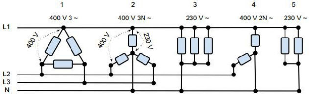

Innan man köper en ny spis eller häll och ugn, kontrollera nuvarande matning till spisen. Det är avgörande för vil­ken häll och ugn som går att använda. Man slipper komma hem med en spis som inte går att ansluta utan stora besvär.
Det är i huvudsak fyra varianter som man kommer att hitta:
  • Enfasig matning.
  • Tvåfasig matning med nolla.
  • Trefasig matning utan nolla. Detta vanliga fall måste man se upp med. Det går inte att välja spis fritt.
  • Trefasig matning med nolla. Detta är målet. Har man detta så kan man hoppa vidare till nästa huvudkapitel, Val av spis, eventuellt via Eventuell åtgärd av anslutningspunkten.
Säkringen och ledararean kan man också behöva titta på. För enfas vill man ha en 20 A säkring i centralen och en ledning med arean 4 mm² fram till spisen. För två- eller trefas vill man har 16 A och 2.5 mm².
Är matningen klenare så kan man fortfarande välja en spis ganska fritt, men helst en spis där man kan ställa ned max effekt.

Med en enda fas är man begränsad till spisar och hällar för 230 V (vilket visserligen är det vanligaste idag).
Vill man ha en ugn också så går det bra, givetvis 230 V. Dock blir man ytterligare begränsad av det maximala effektut­taget på 4.6 kW då en ugn ensam kan dra över 3 kW.
Räcker då 20 A och 4.6 kW? Har det räckt till den gamla spisen så räcker det till den nya, även om det även finns en separat ugn. Det går givetvis inte att använda ugn och alla plattor samtidigt om man inte "värmer upp" dem en i taget först.
Mer om detta Hur mycket ström behövs? nedan.

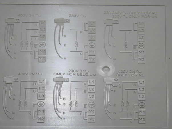

Färger i anslutningskabeln
När man kontrollerar hur den befintliga spisen är inkopplad så kan man hitta en blå ledare i anslutningskabeln mellan vägg och spis. Man kan inte förutsätta att det är en neutral­ledare. Om spisen går på tre faser utan nolla så får anslutningskabeln innehålla en blå ledare som då används som fasledare. Enligt nu gällande färgstandard så är detta inte längre tillåtet, men man kan alltså hitta detta för befintliga spisar.
Man behöver istället studera den befintliga spisen märkskylt och inkopplingsalternativ och se hur den är kopplad för att avgöra vilken typ av matning som finns tillgänglig.
Man kan dra nästan säkra slutsatser genom att kontrollera hur en befintlig spis är inkopplad. Men helst bör man också mäta för att vara helt säker för en befintlig spis kan vara felaktigt inkopplad.

Nu kommer vi in på den krångliga biten, att tyda anvisningen som finns bak på spisen eller under hällen. Och matcha denna mot vad man har framdraget till anslutningspunkten. Mer detaljer och exempel beskrivs i efterföljande kapitel. Här kommer först några allmänna val kring vilket alternativ som man ska välja. Detta blir en repetition av vad som sagts tidigare, men från en annan infallsvinkel - från spisen sett.
Det finns en standard (flera faktiskt) för hur man skriver hur en apparat ska matas, vilken spänning och antal faser etc, men tillverkarna följer dem inte. Det finns tyvärr ingen standard för hur man beskriver det med bild/figur, eller hur plintarna ska vara utformade. Så det råder därmed fullt kaos inom detta område.
Tabellen nedan syftar dels till att identifiera alla dessa skrivsätt, och dels att ge en prioritetsordning för hur en spis bör anslutas.
  1. För varje prio i tabellen, leta efter en märkning på spisen som överensstämmer med något av alternativen i kolumnen ”Märkning på spis/häll”. Finns den inte så gå till nästa prio.
  2. Jämför den matningen som man faktiskt har i sin anslutningspunkt med kolumnen ”Krav på matning”.
    • Vid match, då är man klar och följer kommentaren. Inga fler alternativ behöver beaktas.
    • Vid mismatch, gå till nästa prio.

Trefas, 230 V, Y-kopplad (2)
Här är ett mer komplicerat exempel på samma typ av spis som ovan. Den kan kopplas in på 1-3 faser i Y-formation precis som föregående exempel, men man har valt att göra en märkskylt som ska fungera i hela Europa. Den blir då inte helt enkel att förstå. Men sållar man bort alternativen för andra länder så blir det tydligt.
Bild 20. Knepig inkopplingsanvisning
Vad som först och främst framgår är att hällen har elementspänningen 230 V. Det ser man redan på det övre vänstra inkopplingsschemat, vilket också är det som passar bäst i Sverige om man har tre faser, nolla och jord framdragen.
Det framgår också att hällen kan kopplas in på en, två eller tre faser. Det mittersta alternativet i övre raden kan använ­das i Sverige i lägenheter som bara har en fas indragen. Och alternativet nere till vänster kan man använda om spis­kabeln bara är en 4-ledare, eller om man vill koppla in en ugn på den tredje fasen.
Notera att ingen anslutning till L3 görs i dessa fall, det vill säga märkskylten anger inte att någon bygel ska monteras, se andra exempel. Det kan vara så att L3 matar extra värmespiraler som endast gör att värmezonerna blir fortare varma.
Intressant är alternativet för Belgien, som också kan tillämpas i Norge. Genom att koppla en av faserna till N-plinten och dom andra två till L1 och L2 så har man gjort en V-koppling av hällen!

Man hade ju kunnat hoppas att tillverkarna skulle bli tydligare med hur deras spisar och hällar kan kopplas in, men så har det inte blivit, det har blivit sämre, och direkt felaktig. Till att börja med så har vi fått två stycken ”inkopplingsterminaler”, en i hällen som den övre delen av bilden visar och en i stickproppen som den undre bilden visar.
Man måste alltså titta både i spisens terminal och i stickproppen (änden av sladden där det borde sitta en stickpropp) för att se om det är rätt och om någon omkoppling behöver göras.
Terminalerna i spisen har en nummermärkning som inte syns på originalbilden, men som är inlagd i bilden här i efterhand, se exemplet längst till vänster. Räknat från höger sida uppifrån så har terminalerna nummer 1, 2, 3 rakt nedåt. På vänster sida är de numrerade 4, 5, 6 nedifrån och upp. ”GY” är alltså terminal 1 och skyddsjorden terminal 6. Plintnumreringen påminner om gamla teleplintar.
Det som är benämnt GY etc är färgen på ledaren i den sladd som medföljer!
GY = Grå, BN = Brun, BK = Svart, BU = Blå, GN/YE = Grön och gul
Vi tar dem från vänster till höger:
1) Det första alternativet till vänster gäller om man har tre faser, nolla och skyddsjord i uttaget. Man ser det främst på märkningen ”3N~” och man ser det även i bilden under som visar stickproppssidan av kabeln.
De flesta äldre hällar brukar tydliggöra spänningen på ett bra sätt genom att ange elementspänningen i inkopplingsanvisningen, den faktiska spänningen som ska finnas på terminalerna. I detta fall anges denna spänning i stickproppen (undre bilden), märkligt.
De skriver också ut systemspänningen ”230 / 400 V 3 N~” vilket i och för sig kan vara bra, men man brukar inte skriva så för apparater, utan bara ”400 V 3N~”.
Inkoppling:
  1. Använd en anslutningskabel 5G1.5 mm2, plast eller gummi.
  2. Här ska det sitta en bygel mellan 4 – 5 i spisen.
  3. Perilexstickproppen kopplas fempoligt precis som vanligt. Inga ledare ska vara ihopkopplade. Men vänd på fasordningen det vill säga
    1. L1 till plint 3
    2. L2 till plint 2 som bilden visar.
    3. L3 till plint 1.
  4. Detta alternativ gäller främst spisar men även hällar kan för enkelhetens skull kopplas på samma sätt. Hällar använder bara två faser och då brukar terminal 1 vara en blindplint. Det är därför man vill koppla L3 till denna då den tredje fasen brukar användas till separat ugn.
Det kanske inte ens finns en skruvklämma för terminal 1. Då får man isolera den grå ledaren och lägga den löst i terminalkapslingen.
2) Det andra alternativet ”2N~” gäller för när man inte har mer än två faser, nolla och skyddsjord framdraget till spisens kopplingspunkt. Här vill tillverkaren att terminalerna märkta ”GY” och ”BN” (anslutningar för fas) ska byglas, men man vill att det görs i stickproppen. Gör inte det.
Inkoppling:
  1. Använd en anslutningskabel 5G1.5 mm2 (eller 4G1.5 mm2 om man mot förmodan hittar en sådan) plast eller gummi.
  2. Byglingen där mellan 1 – 2 gör man på plinten i spisen/hällen vilket innebär att grå ledare inte ska anslutas i spisen utan ska isoleras och läggas åt sidan.
  3. Eftersom det saknas en fas så bör inte ett perilexuttag installeras, man får men egentligen behöver man göra en fast anslutning till en anslutningsdosa. Där kopplas brun och svart till varsin fas medan grå läggs åt sidan eftersom det inte finns något att koppla till den.
    Om man väljer att använda perilex, och följer punkt 1, så kan stickproppen kopplas precis som vanligt, det vill säga svart, brun och grå till varsin fas i stickproppen. Stiftet för L3 kommer dock inte vara anslutet i uttaget, och för säkerhets skull bör grå läggas åt sidan i spisen/hällen.
Spisen/hällen ska normalt avsäkras med 16 A i detta fall.
Om det handlar om en häll så kan man titta efter om terminal 1 verkligen används av hällen. Det kan vara en blindplint utan funktion. Då behöver ju ingen bygling i hällen göras. Så detta alternativ kan vara aktuellt även när man har tre faser framdragna. Då vill man se till att hällen får två faser och ugnen den tredje.
Det kan även vara så att fullstora spisar inte heller använder terminal 1. Då har man inte köpt en ”riktig” spis utan den bör lämnas tillbaka.
3) Det tredje alternativet gäller för enfas, eller två poler, 230 V. Det är endast tillämpbart i gamla lägenheter där man enbart har en fas indragen.
I villor med tre faser ska inte detta alternativ användas. Om detta alternativ då är det enda som beskrivs för spisen eller hällen så bör den lämnas tillbaka. Man ansluter inte en enfasspis till en trefasanläggning.
Här ser man att terminal 1 inte har någon anslutning, den behövs uppenbarligen inte. Det har diskuterats vad denna terminal har för funktion, om det är en powerboostfunktion eller om den helt enkelt inte används alls av hällen. Det går inte att dra några logiska slutsatser av denna anvisning.
Man ser också att man i detta fall vill att byglingen 4 – 5 görs i stickproppen, i motsats till övriga fall. Det kan ha sin förklaring i att enfasfallet kräver en högre ledararea, men det är i så fall något som måste vara beskrivet. Högre ledararea löser man med en kabel som har en högre ledararea, man parallellkopplar inte ledare i en kabel så här.
Observera att bygeln på terminalen mellan 4 – 5 fortfarande sitter kvar. Det behöver den inte göra men det spelar heller ingen roll.
Inkoppling:
  1. I detta fall kastar man medföljande sladd och köper en 3G2.5 mm2, plast eller gummikabel.
  2. Blå ledare kopplas till terminal 4, som då ska vara byglad till 5.
  3. Brun ledare kopplas till terminal 2 som ska vara byglad mot 3.
4) Det sista alternativet gäller för Nederländerna med sina dubbla nollor. Det använder vi inte i Sverige. Det är riktigt dåligt att anvisningen inte säger att alternativet gäller Nederländerna och endast Nederländerna. Alternativet borde dessutom ha varit överstruket när spisen importerades till Sverige.
