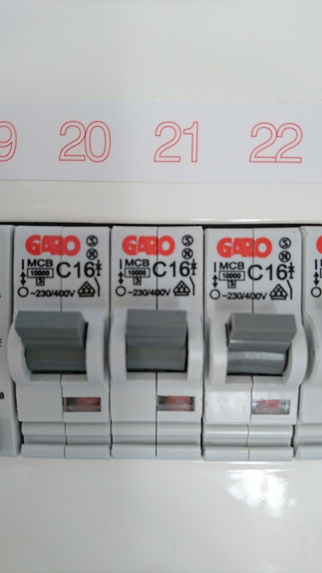

- Huvudsäkring är 16 A (vilket jag vill behålla, då det kostar 2000kr/år extra av elbolaget att gå till 20A)
- Den gamla spisen (siemens glashäll) är avsäkrad med Automatsäkringar, 3 st C16 automatsäkringar (se bild nedan)

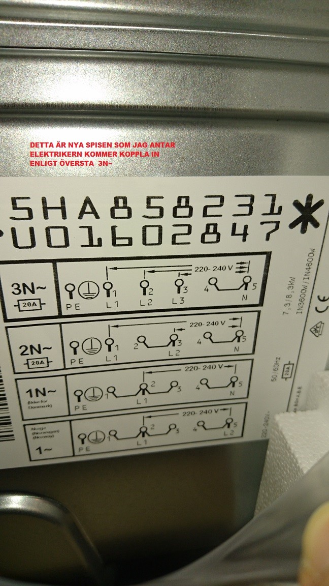

När den nya induktionsspisen anlände hem så finns det olika inkopplingsalternativ, jag antar att det är 3~ som ska väljas för vårt hus.
Dock blev jag konfunderad av att det står "20A" på spisens baksida.

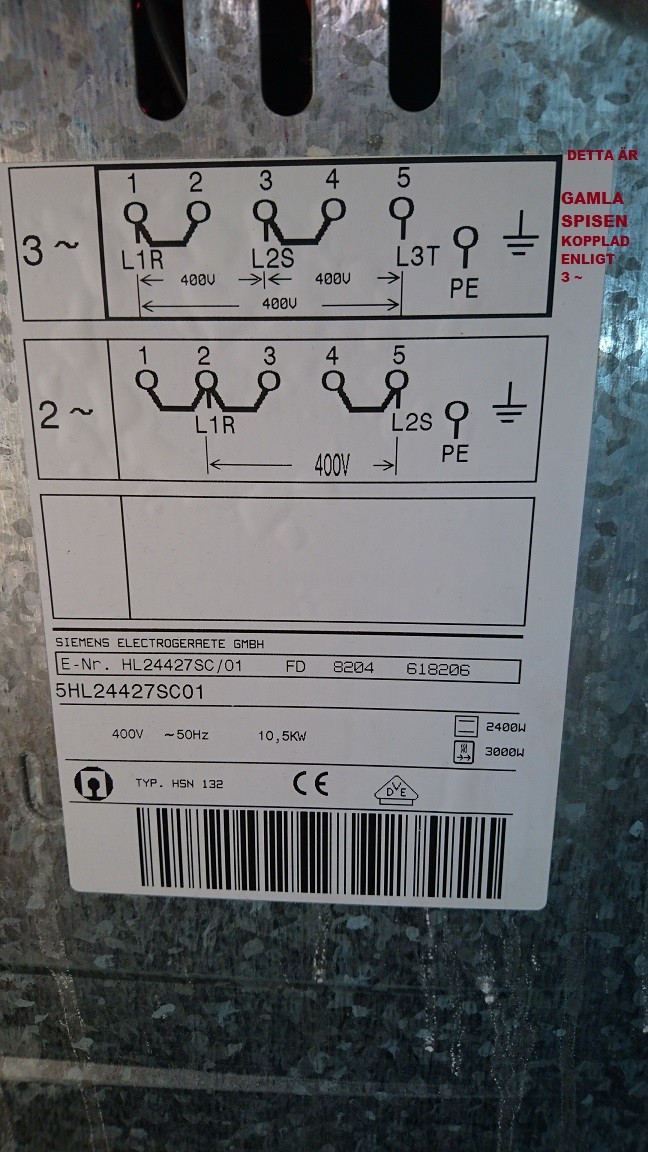

Gamla spisen är inkopplade enligt översta alternativet nedan
Nya spisen har följande inkopplingsalternativ, varav jag antar att elektrikern kommer att välja att installera med alternativ 3~ [notera att det står 20A]
Nuvarande automatsäkringar som är på spisen just nu är dessa (3 st automatsäkringar på C16)

Du kan lugnt utgå ifrån att 16 A räcker och att elektrikern kommer att hålla med om det.
Om en apparat är märkt med en ström så ska det vara dess märkström. Det finns inga krav i produktstandarden för hushållsapparater att max eller min säkring ska anges. Men denna spis drar garanterat inte 3*20*230 = 13.8 kW om den inte är häffastor med 8 kokzoner... Den är ju även märkt med 8.3 kW i 240 V.
Anledningen till denna märkning får nog hänföras till en lapsus hos tillverkaren. Kolla bruxet om det står något där. Eftersom de anger 20 A endast vid 2N~ och 3N~ så skulle det kunna betyda max säkring, ett resultat av att spisen ska funka i Europas alla länder med dessa konstiga system, tex 1 x 32 A ..

Av typskylten att döma kan den nya spisen kanske dra upp till 20A.
Men det verkar dock rätt saftigt, man kan verkligen undra ifall det stämmer. Max tillgänglig effekt skulle då bli 13,8 kW.
OK, 4 kW ugn, 3kW på två stora plattor och 2kW på vardera kvarvarande platta ..
Nä, det låter som för mycket, hur man än vrider och vänder sig.
I vilket fall, så kommer spisen klara sig jättebra med nuvarande huvudsäkringar och gruppsäkringar.
Det finns kanske en möjlighet att ställa in en effektbegränsning till 16A (eller 11kW) gör det i så fall.
Och elektrikern kommer att koppla in i enlighet med översta schemat. Och måste förvissa sig om att det finns nolla framdragen, annars går nya spisen sönder.
(Men i ett hus från 2003 skulle det vara myyycket anmärkningsvärt om nolla saknas)

Tyvärr ingen lapsus hos tillverkare (gällande typskylten iaf). Jag köpte en Siemensspis 3-fasspis, med krav på 20A säkringar. Trots att det är angivet på typskylten att den kan kopplas in med 3x20A så används bara 2 faser enligt Siemens kundtjänst, en till hällen och en till ugnen. Man har alltså gjort det enkelt för sig och utnyttjar inte att det finns 3 faser utan anser att man kan snedbelasta anläggningens 2 faser med 20A. Dåligt av Siemens! Men det går att strömbegränsa i menyerna. Får se hur det går med mina huvudsäkringar på 20A under julmiddagen med alla plattor, ugn och värmepannan på full fart...

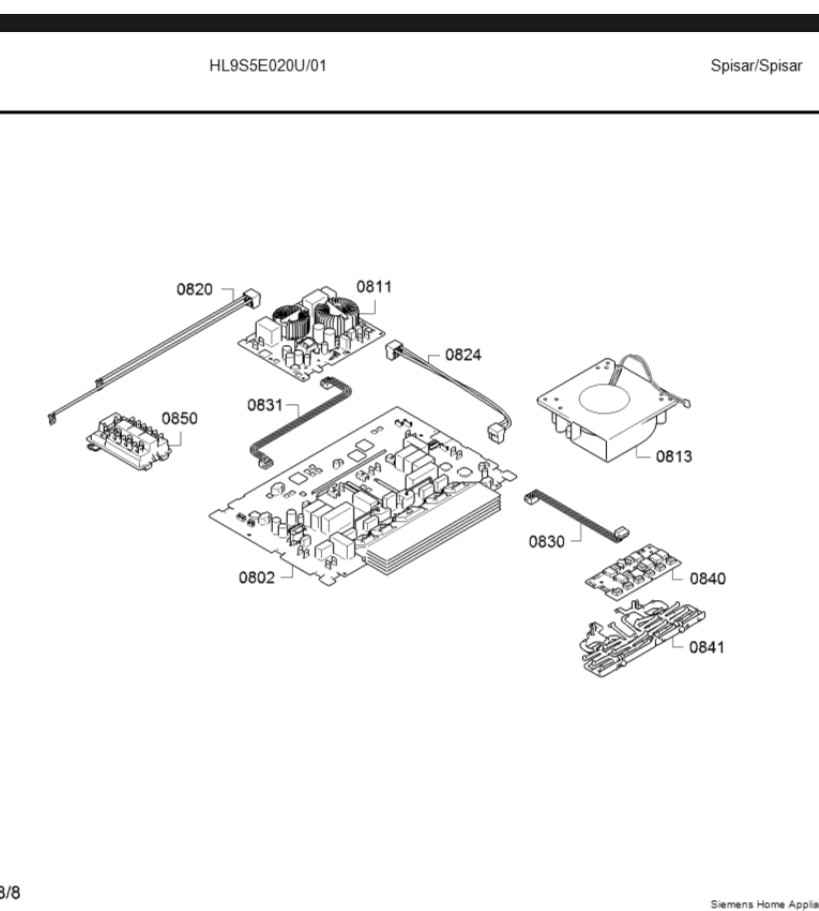

Så det vore bra att få se ett riktigt kopplingsschema för den.
Siemens har tyvärr helt gått ifrån all logik i hur man skall bygga en spis. Förr om åren gjorde de rätt men nu är det en fas till ugnen och en till de fyra plattorna. Tredje fasen bara parkeras. Skulle inte tro att de släpper något kopplingsschema till nån privatperson. Men sprängskissen nedan på deras toppmodell IQ500 (HL9s5e020u) finns ju och där ser man att det bara finns ett effektkort som matas med en fas. Förr fanns det två effektkort (hade det på min gamla induktionsspis). Står även i databladet att Max effekt är 7900 watt. (Borde vara 10900)S skaraborgsfakir skrev:Det här tänker jag är lite beroende på hur pass noggranna de har varit i konstruktionen dvs hur de har planerat faslasten. Ugn på en fas och de fyr plattorna jämns av på de kvarvarande två eller den minsta av de ihop med ugn och en stor på en egen fas.
