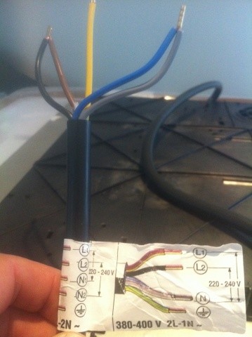

Du kopplar in två av dina tre faser till L1 och L2 enligt bilden till höger, plus nolla och jord. Det ska i detta fall troligen sitta en bygel i spisen som förbinder N1 och N2 på terminalen.
Du behöver alltså klippa isär brun och svart i den medföljande anslutningskabeln. Blå och grå bör också klippas isär så att det inte blir några missförstånd. Sedan kopplar du brun - L1, svart - L2, blå - N (N1+N2), gul/grön - PE i hällen.
I perilexkontakten kan du koppla in den grå till den tredje fasen om du isolerar ledaren i hällen.
Vänta nu! Bo Slitberg, är du helt säker på detta?
Induktionshällen är uppbyggd som två stycken enheter. Du måste ha nolla på både blå och grå, annars blir det inte bra. Grå är inkopplad till ena induktionskortet och blå till det andra kortet. Du behöver inte öppna hållen och ändra på några kablar där.
Jag skulle inte heller klippa isär blå och grå, enligt bilden så ska de ju sitta tillsammans på N.

Ahm, aldrig sett en häll där trådarna sitter ihop så där.. aldrig installerat någon Siemenshäll, ser alla Siemenshällar ut så där?

Om man lyfter på locket till hällen ser man varför. Det är alltså två sycken enheter/kretskort. En till vänstersidan och en till högersidan. Ena tillfället då man kan klippaisär trädarna är om man skulle ha två st nolla i uttaget, tror inte det är så vanligt ... Kopplar man in fas på den grå kommer det att säga poff och dyr reparation väntar.

Hmm, jag tror jag var i fel ände :blushing: Det man ser på bilden är kabeländen som perilexkontakten ska sitta på va? Den andra änden är redan inkopplad i hällen?
Då skulle i alla fall jag ändå klippa isär grå-blå för det ser bara konstigt ut annars. Om hällen skulle skeppas till Nederländerna någon gång i framtiden så får dom väl ändra tillbaka! Dvs koppla blå till noll och grå till fas i perilexkontakten - och i hällen, koppla loss grå och isolera den, och bygla blå till N1 och N2. Men vill man inte rota i hällen så kan man väl låta det vara.
Även Electrolux kör med samma princip - Nollan (Blå/Grå) skall förbli oklippt. Så sitter det hos mig iaf... Dom går på 2 fas helt sonika..

Forumgud kan ju innebära att jag haft fel i 2764 trådar...det lyser ju starkt igenom att jag aldrig kopplat en dylik häll som denna.
Men...jag står på mig. Jag skulle klippa isär blå-grå för jag vill ha en (1) gemensam neutralledare med rätt färg i anslutningskabeln för dom två faserna, så det så, dock utan att veta hur det är praktiskt genomförbart i hällen. Det är givetvis ett korrekt alternativ att låta det vara också då bruxet säger så, vilket undviker omkopplingar i hällen.
Jag kan säga med erfarenhet att grå och blå inte ska säras då båda är nolla till hällen. Och detta säger jag efter diskution förut med Siemens efter att ha funderat precis som Bo.

KLIPP inte isär blå/grå det skall vara så. Hur svårt kan det va???
Fas 1 = Svart
Fas 2= Brun
N= grå + blå
Jord = grön/gul
d.v.s 2 faser behövs till hällen....
