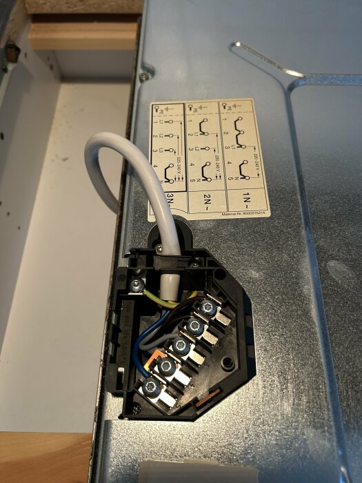

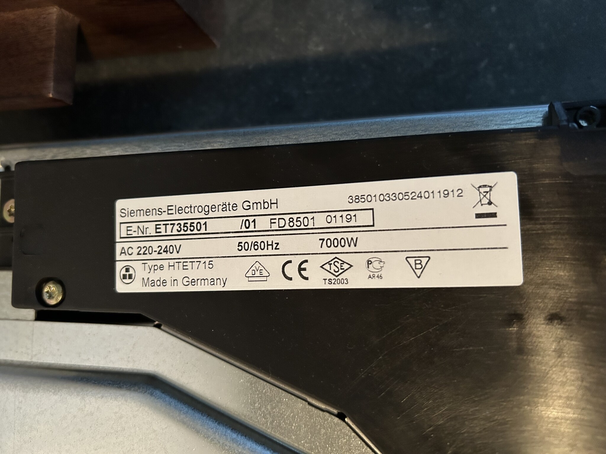

Har en befintlig glashäll som delar säkringsgrupp (3x16A) med ugn. Inkoppling i befintlig ser ut enligt nedan bild och verkar inkopplad enligt bild 3N. Effekt på befintlig spishäll säger 7000W 220-240V och ugnen 3600W.
Ugn verkar inkopplad på L3 (grå kabel).

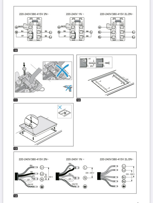

Jag funderar nu på att köpa en induktionshäll som säger - Max anslutningseffekt 7400W.

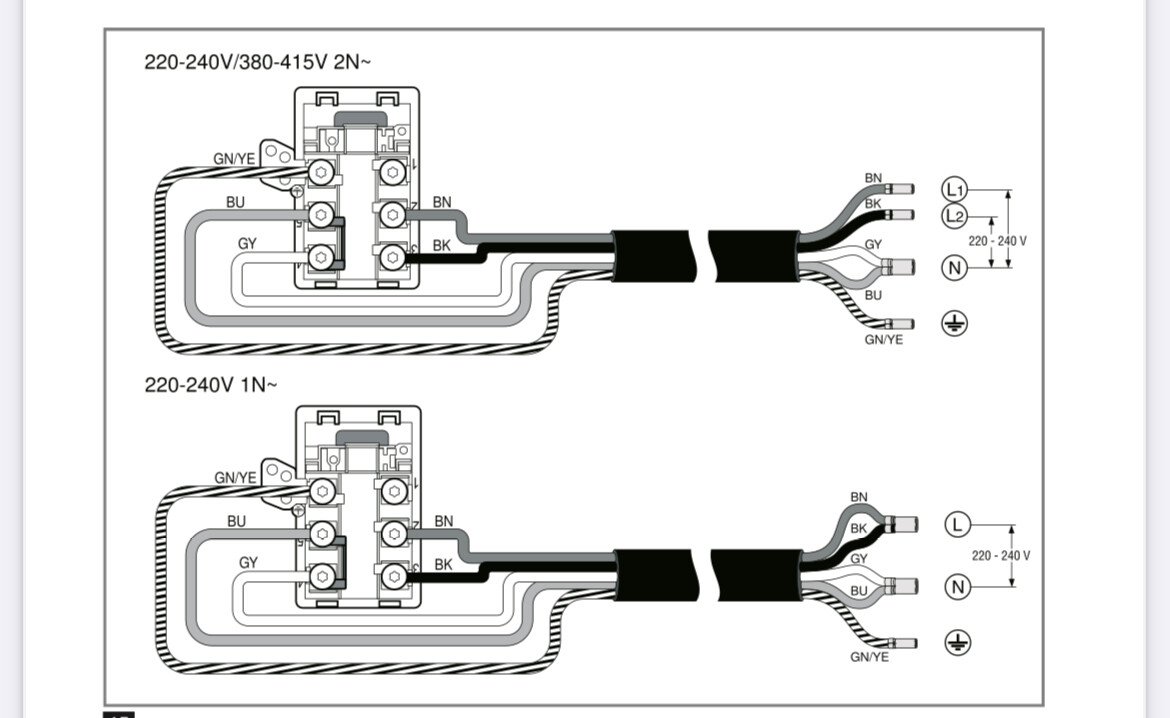

Här är inkopplingsinformation på ny induktionshäll - Hur skall jag koppla in denna då det finns lite olika alternativ och inte motsvarande som finns idag?

Du kopplar i princip likadant. Enda skillnaden är att nya hällen inte använder L3. Och det passar ju bra för den fasen har du till ugnen.
Om du kommer åt plinten i hällen så lossa på den grå och låt den ligga löst (men isolerad). Se till att bygeln mellan 4-5 är på plats.
Mer info finns här: https://www.byggahus.se/forum/threads/spisbibeln.244911/post-2936374

Då fanns det information sedan tidigare i tråden du länkade till… Blev konfunderad när GY (grå) som är min L3 till ugn skulle anslutas till 5 i plint enligt dokumentation från Siemens, men denna ansluter jag alltså inte alls i den nya spishällen.
