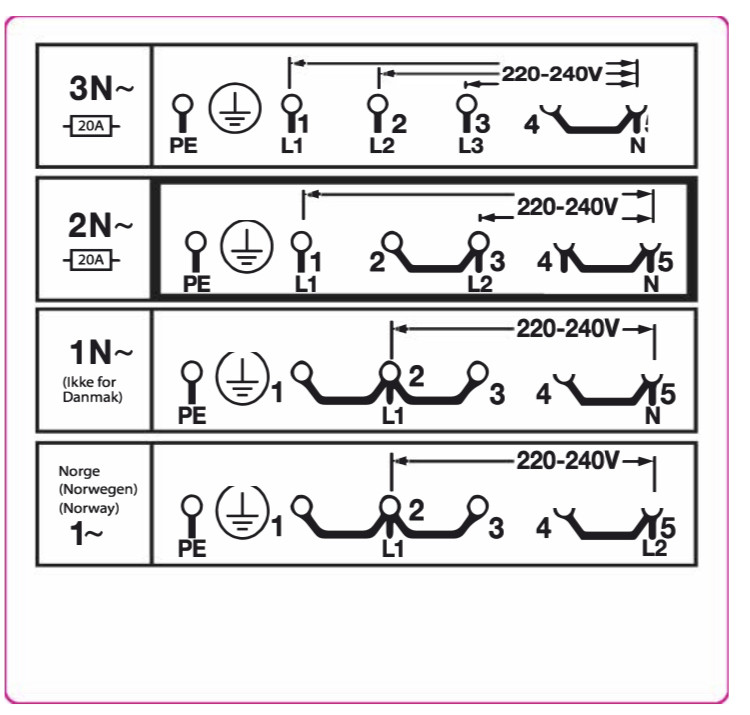

Min nya spis är en Bosch HLS79W351U (specifikation finns i länken)

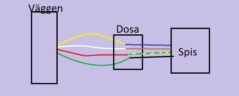

Jag skruvade upp kopplingen för spisen och kikade in, och det ser ut såhär
För att underlätta så har jag ritat detta diagrammet:
Alltså, ur väggen och in i dosan kommer det en Gul, Vit, Röd och Grön kabel
Från spisen kommer det en Blå, Brun, Gröngul och Svart kabel
Det är kopplat från
Så slutligen:
Kan jag koppla in spisen jag har köpt här?
Det är kopplat från
- Gul till blå
- Vit till Brun
- Röd till Gröngul
- Grön till Svart

Troligtvis saknas det en nolla i ditt uttag och det behöver dras en ny dit. Det kan vara väldigt besvärligt men också lätt, det beror på som en politiker skulle sagt.AnnKatrinRosenblad skrev:

Det där ser ut att vara en av Bosch spisar med enfashäll. Fundera en gång till på om du verkligen vill ha den. Många verkar missnöjda med dem.
Står 1,2,3 fas och säkring 3*16A .. kan kopplas in på lite olika sätt?
Allt som bara har 1 fas skulle bli olidligt långsamt..
Recensionen som finns är inte helt nöjd.
Ja, du kan säkerligen parkera den tredje fasen. Men jag tror inte att den används.
Om det nu är en av de Boschspisar som nöjer sig med två faser, koppla om matningen till 2-fas + nolla och lägg tex vit som nolla.
Det står att den behöver 20A i både 3fas och 2fas fallet. Det på en spis med märkeffekt på 7850W. Så jag är ganska säker på att det är en enfashäll. Just det mer än en blivit missnöjd på.

Det stod mellan den och HLS79W350U (specifikation finns i länken) anledningen till att jag valde den jag länkade först är för att det står 3 x 16A, vilket är det jag har. Den andra står 20A. Kan det bli problem om jag köper den som har 20A och försöker koppla in den i min nuvarande setup?

Angående matningen, då:
Den är avsedd för en spis med 400V elementspänning som klarar sig utan nolla, utbudet av sådana är begränsat idag och vad jag vet är alla induktionsspisar 230V, dvs de kräver nolla. Hur krångligt det är att få fram en nolla är svårt att sia om utan att ha sett på plats.

Ja, välj en annan spis (annat fabrikat) om du vill kunna nyttja hela spisen samtidigt för matlagning. Vilka spisar på marknaden som kan mätas med det vi förväntar oss i Sverige vet jag dock inte, och det är ingenting som står i reklamen. Men leta efter spisar som har en märkeffekt på runt 11 kW. Spisen från bosch har bara ca 7.8 kW, som visserligen borde räcka men en korkad konstruktion gör att somliga upplever den som underpresterande. Var hittade ni denna spis?? Vi har en likadan och lika gammal tråd om just denna spis.AnnKatrinRosenblad skrev:
Sedan behöver ni som sagt dra man en neutralledare till anslutningspunkten, för dagens spisar är inte tillverkade för Sverige längre.
