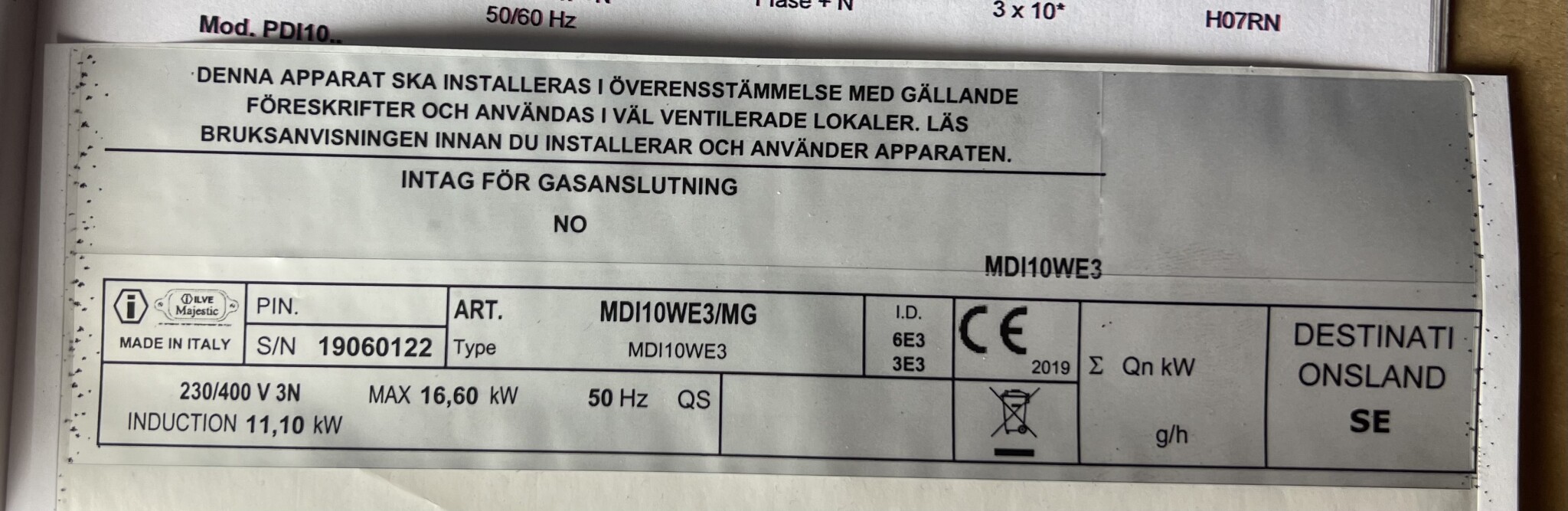

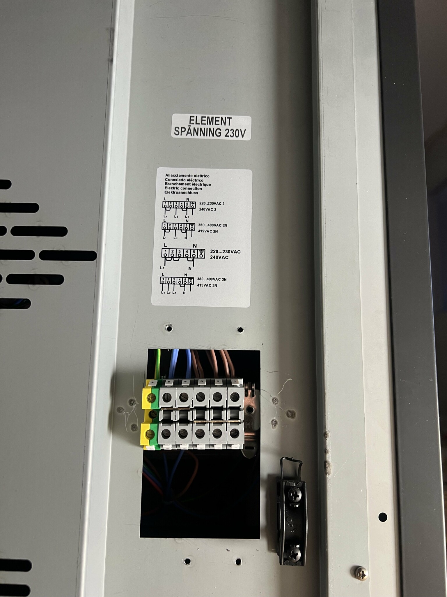

Bilderna nedan föreställer baksidan på min spis, aktuellt manual-utdrag beträffande inkoppling, och en lös klisteretikett med märkeffekten.
Men ser att element-spänning tydligt är uppmärkt, och man ser på plinten att L1/L2/L3 är byglade med ett bleck.
Och jag noterar att en-fas inkopplings-alternativet är i större text, och antar att det därmed skall betraktas som den rekommenderade inkopplingen.
Men vad jag inte förstås är varför man inte skulle vilja koppla spisen 3-fas om det går? Man borde väl rimligen inte kunna köra full kapacitet på 1 fas?
Några 16kW får i alla fall jag inte ut på en fas.
Skall jag bara rycka byglingen och koppla med Perilex enl. nedersta alternativet på skylten?
Det är en Ilve Majestic 100 med induktionshäll.
Men eftersom jag ändå förberett med ett full-kopplat Perilex-uttag känns det väl rimligast stt koppla enl. nedersta alternativet?
Eller missar jag något?

Hittade en digital utgåva som hade ett stycke som inte fanns i min tryckta.
Nu är allt solklart.. 😅 Tror rent av sista stycket. en kvarleva av en ”note-to-self” av översättaren, som dröjt sig kvar till publicering.
Men jag kör på nedersta alternativet, med 2,5mm ledare, säkrat 16A, så som det är förberett i väggen. Är det någon som vill protestera så gör gärna set. 😃

Hej och tack för insatt svar.J Josth skrev:
Den heter MDI10WE3/MG enl. etikett, men jag känner på mig att det inte förändrar något. 6 zoner stämmer.
Vi har just nu bara 16A huvudräkning, så blir alltså tvungen att säkra upp för att koppla in spisen. Nu har jag förvisso tänkt göra det redan innan, men detta var en överraskning.

VP20 räcker till 3×6 mm2. Måste vara minst 6 mm2 i den fasta installationen enligt tumreglerna. Anslutningssladden med stickproppen till spisen ligger "luftigt" som ger viss svalka och därför godkänns 4 mm2 den sista biten till spisen (ett steg lägre kabeldimension).
Så slutsatsen är att jag behöver ha en kraftigare kanalisering till min spis.
Lite beklämmande då jag rivit hela det gamla huset som stod här, dragit nytt i alla bjälklag innan vi reste det nya, och nu är alla ytskikt klara.
Men så går det när man inte har koll på läget.
Tack och lov kan vi nog komma åt att dra utanpåliggande kabel bakom köks-stommarna och ta oss ner på ett annat ställe till vår nya huvudcentral i källaren.
Och jag får därmed finns inledande fråga bevarad oxå, att det är rätt naturligt att jag MÅSTE koppa den 3-fas om jag inte skall behöva säkra upp ännu mer.
Tack för värdefull guidning, får beställa ökad huvudsäkring imorgon.
