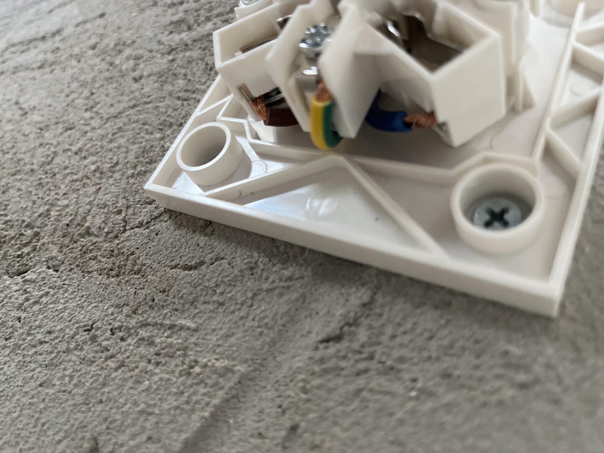

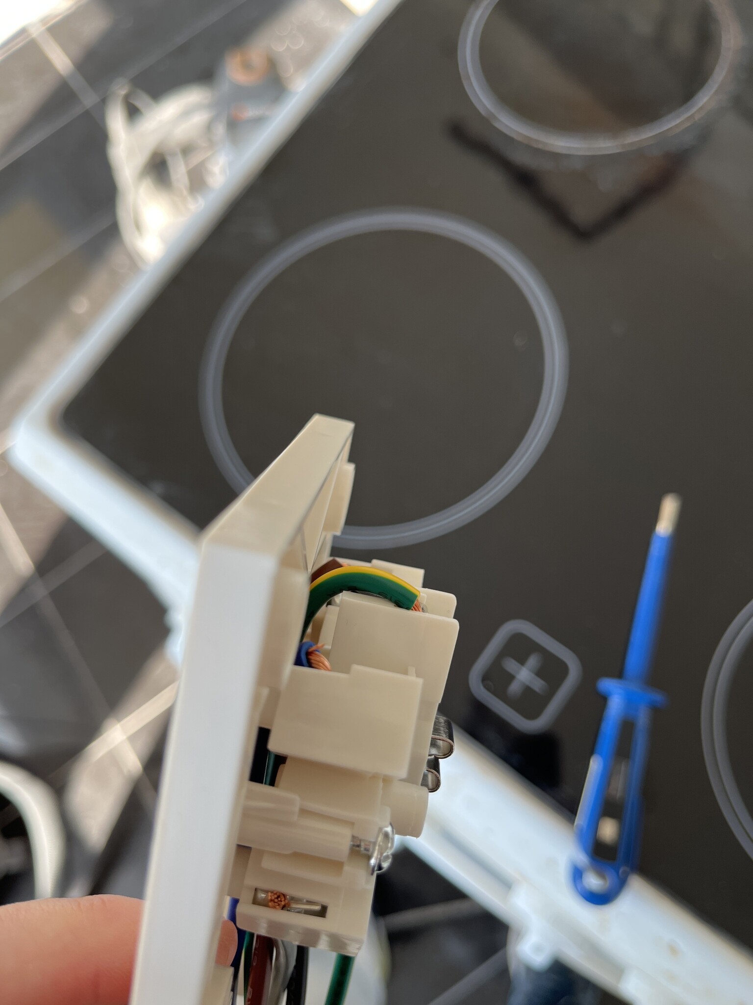

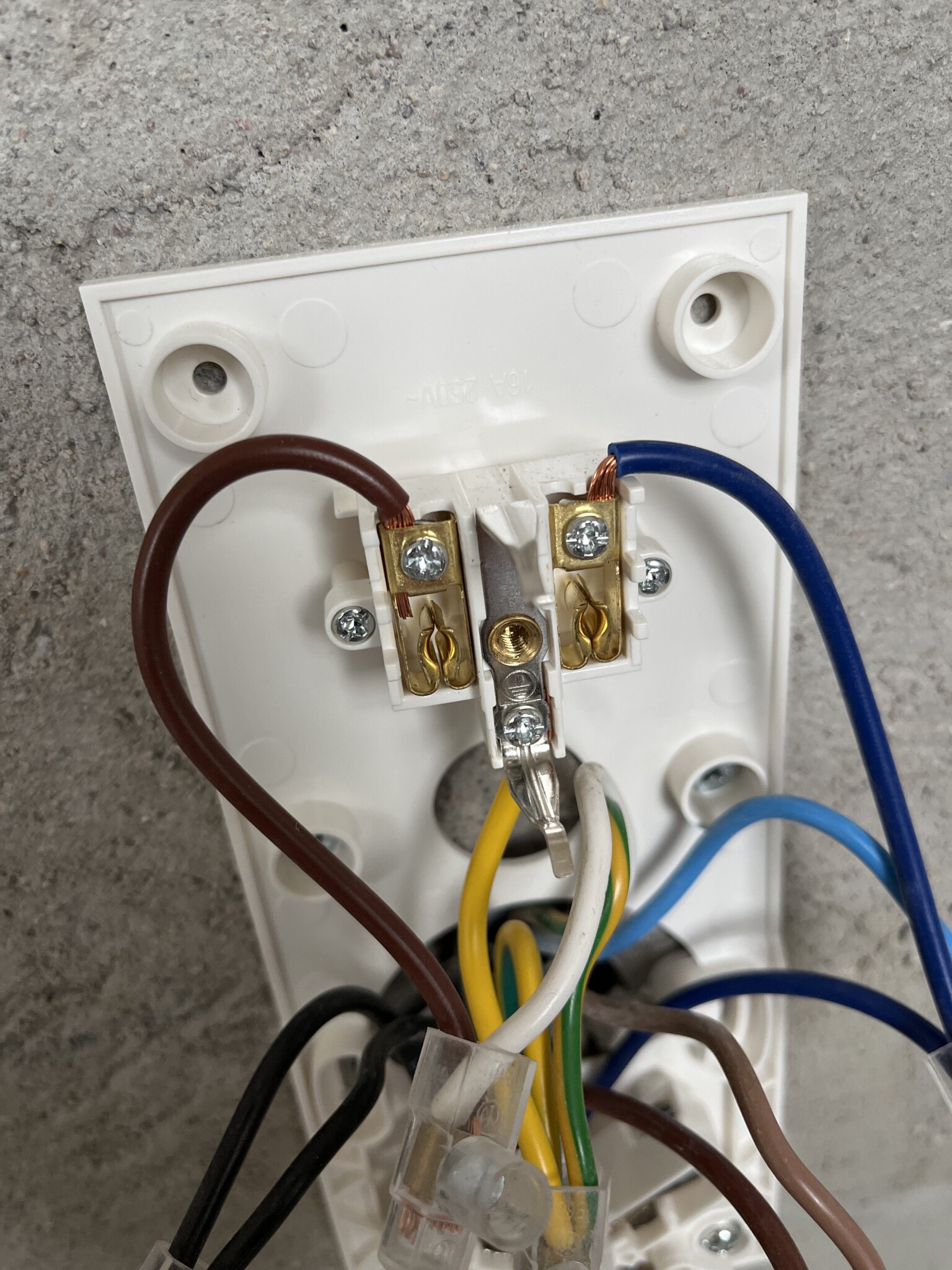

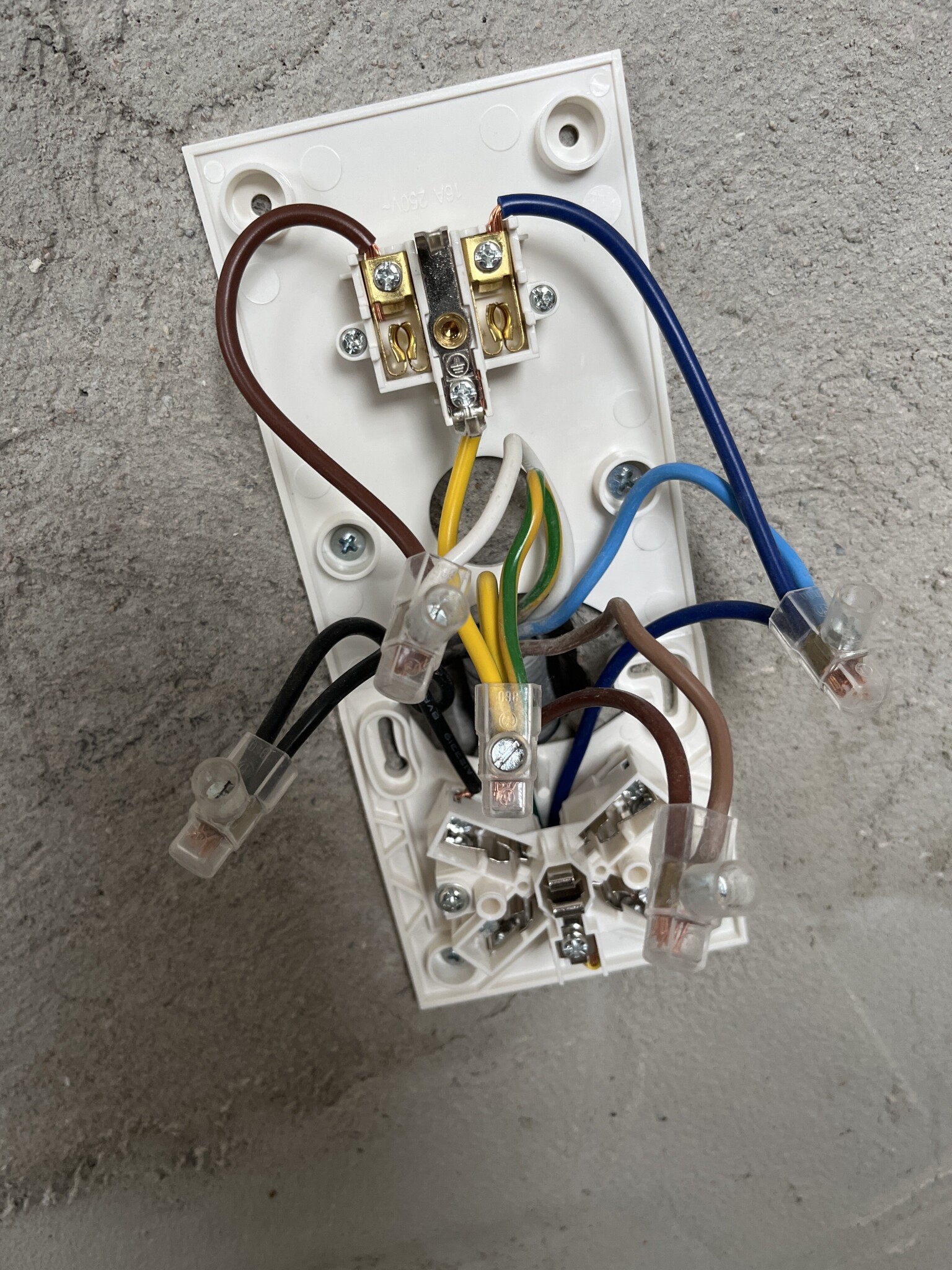

Det där ser ut att vara ett slarvigt montage som behöver göras om. Man kan vikt ned ledarna för brant och alltför mycket koppar är synlig. Det ser ut att vara värre med fasledaren som skymtar bakom skyddsledaren. Vore intressant att se hur det ser ut från andra vinklar.
Det är inte ok med saknade kardeler på nollan. I övrigt instämmer jag med Bo, för skarpt böjda ledare med för mycket exponerad koppar. Det borde eg reklameras men jag hade nog bara gjort om det själv eftersom det är minst ansträngning.
ny exad elektriker har han gjort rätt? el reklamera

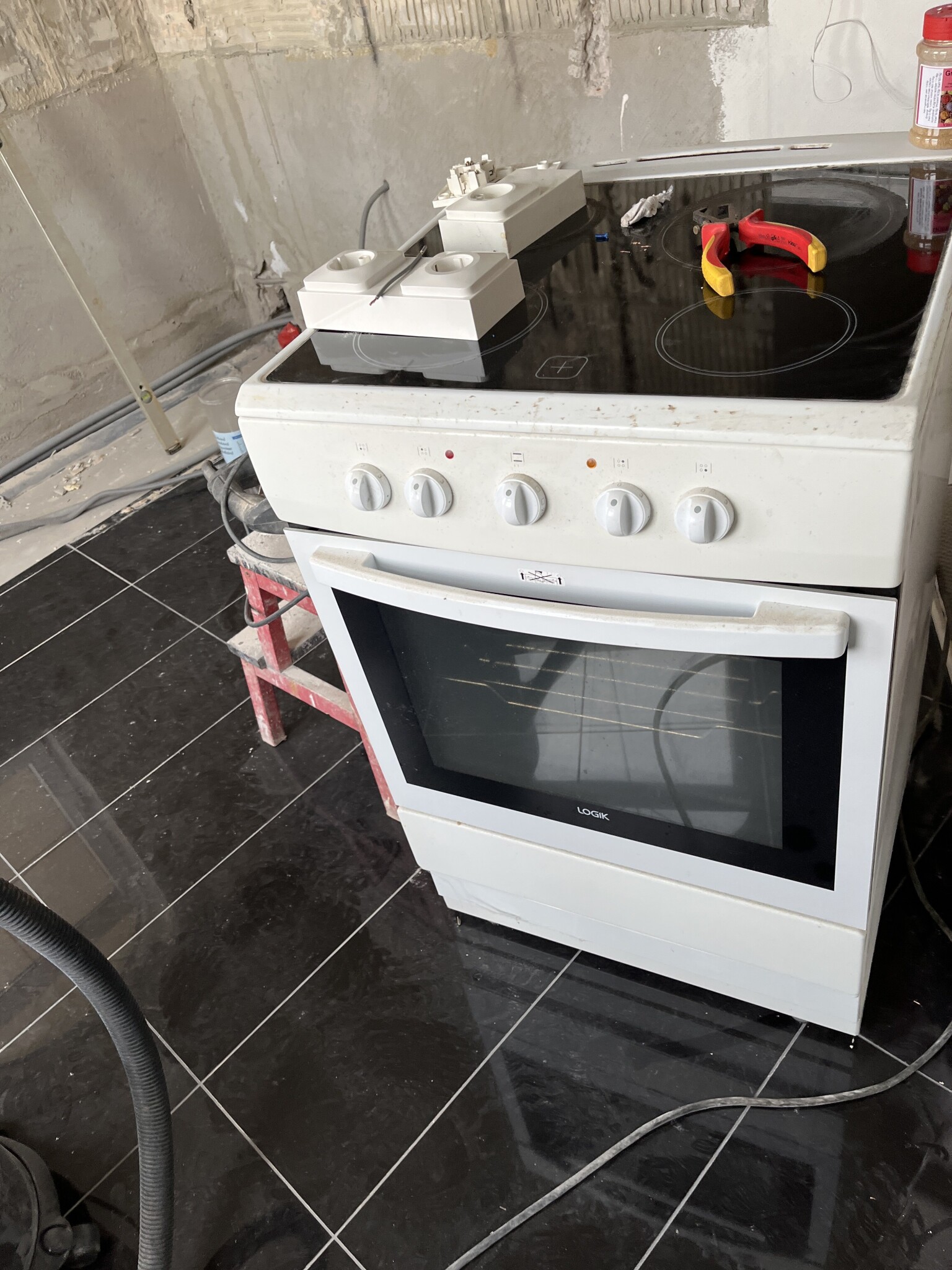

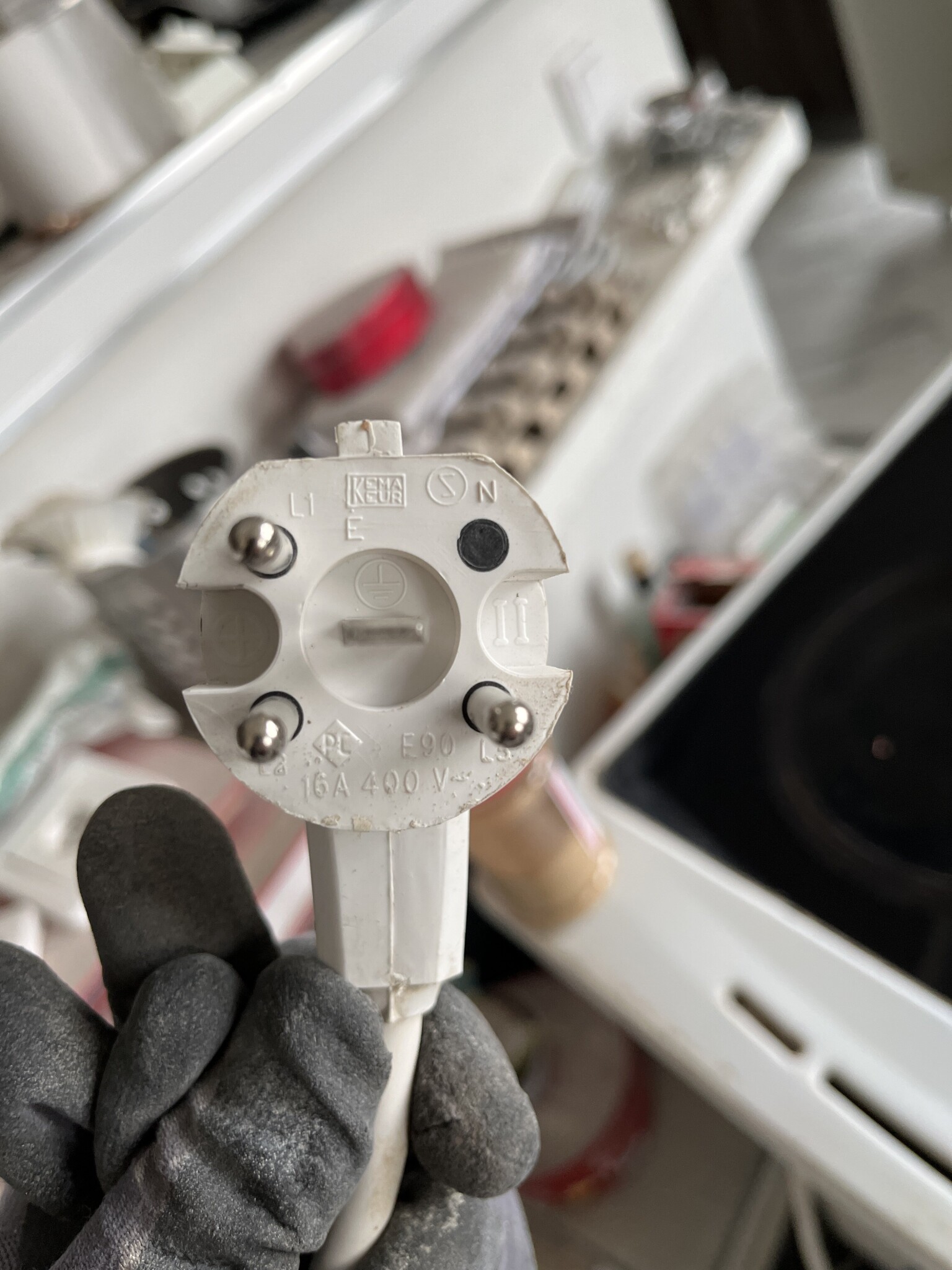

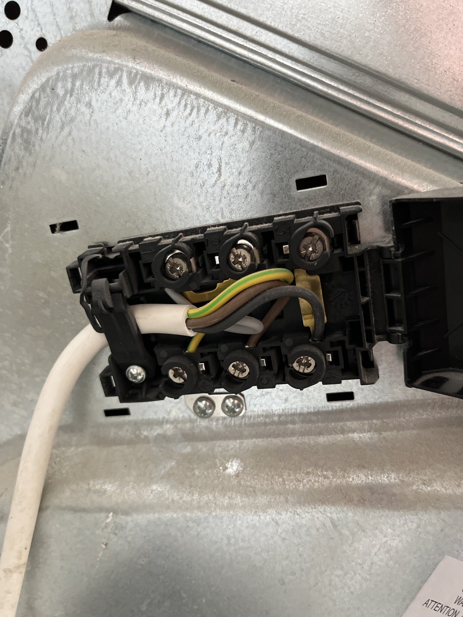

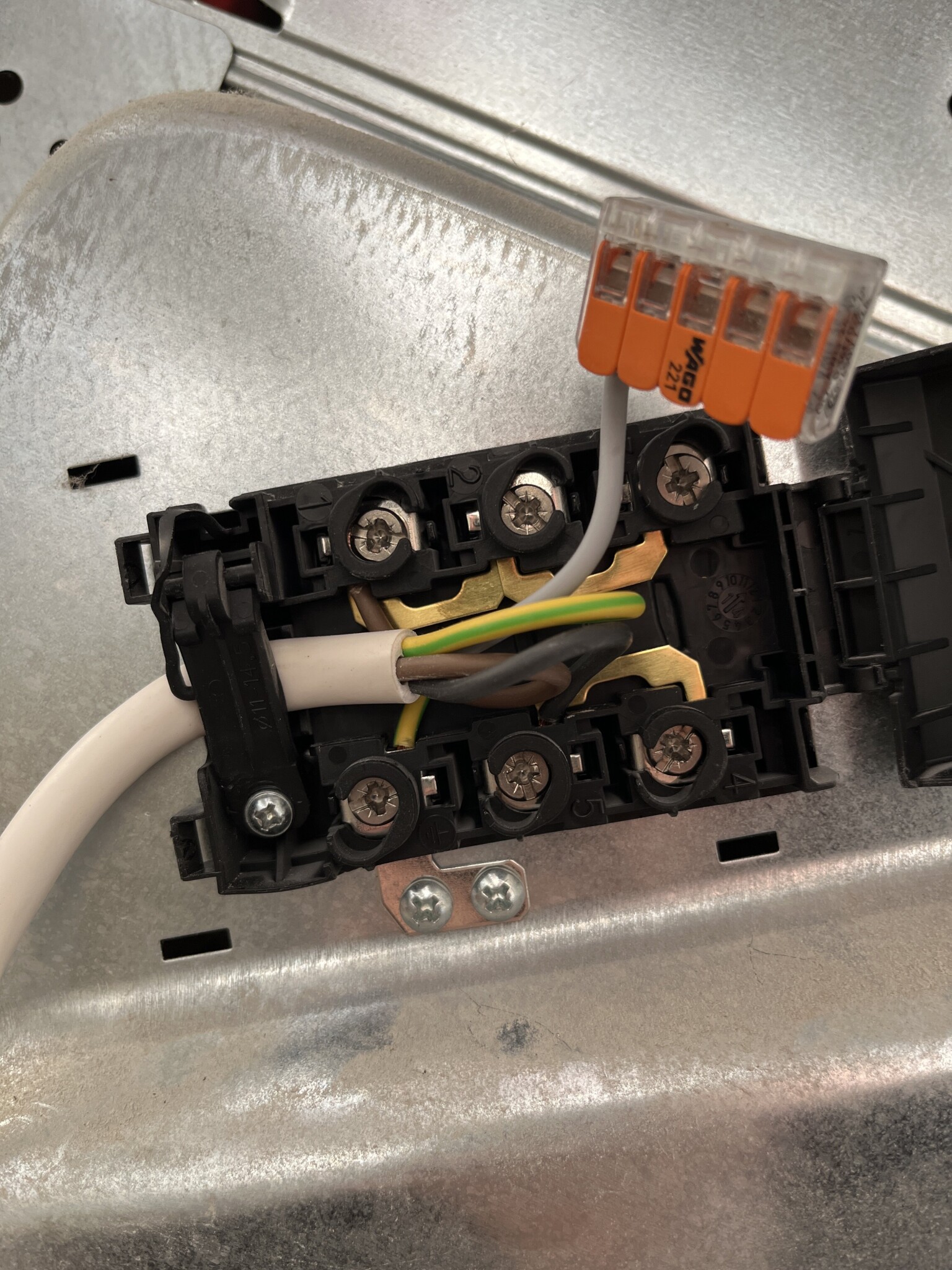

kan jag koppla in den gamla spise ? så som den är gjord? med perilex, annars struntar jag i det o fixar den nya hällen
Bästa svaret
Precis, om du nu kopplat bort en fas från Perilexuttaget så måste ju den gamla spisen kopplas om till 2-fas om du vill använda den. Hade varit bättre om det nya uttaget varit fullkopplat även om man alltid måste hålla reda på vilken fas som ska gå till den separata ugnen via Schuko-uttaget.
vad menas ? fullkopplad? att alla faser är kopplade? fas l1 är brun fas l2 är svart i uttaget så antar det är så borde bli såhär för ugn då?J Josth skrev:
Med fullkopplad menas att alla faser är anslutna i Perilexuttaget. Nu behöver du ju mäta upp vilka pinnar som är fas i stickproppen för den gamla spisen och kontrollera att dessa två pinnar får fas även i det nya Perilexuttaget.
