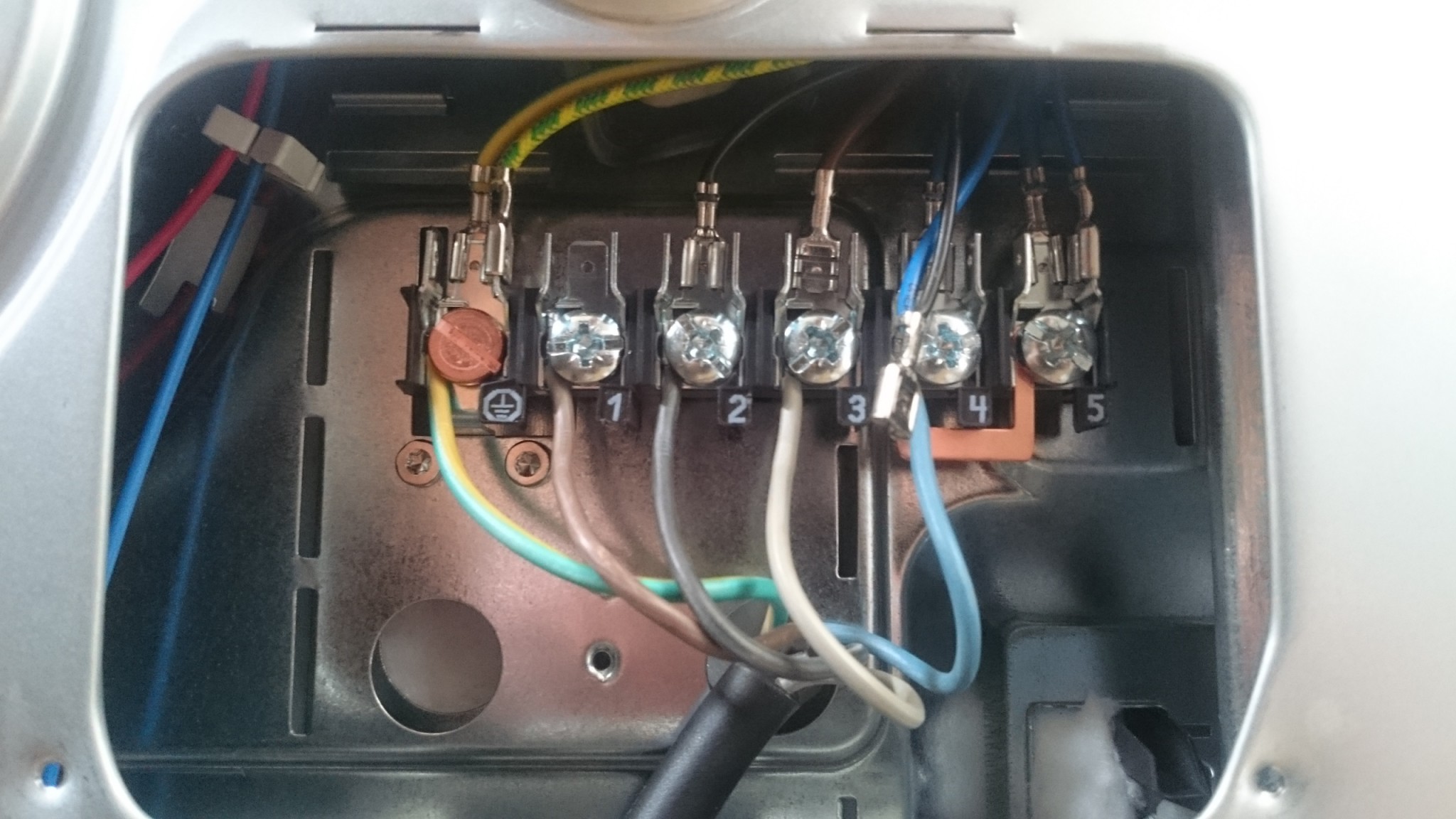

Köpt en ny Siemens induktionsspis HA858540U och den kom med Norwesco kontakt.
Ska koppla in den 3-faser , nolla och jord. Upptäcker att det inte finns något anslutning där L1 kopplas in men på nolla ligger blå och svart tråd ihop.
Anslutningsområdet i en Siemens induktionsspis med Norwesco kontakt, visar blå och svart tråd ihop på nollan.
Är det någon som har haft samma problem?
mvh Anders

Och vid en närmare titt på bilden i 1:a inlägget finns det en lös tråd med kabelsko på som gissningsvis bör sitta på L1.
Den där lösa kabelskon, ska inte den sitta på L1 ??
Nej, den har jag tagit av för att kolla färgerna på trådarna, den sitter på nollanslutningen. L1 är ej inkopplad.
Verkar nästan som att det är internt felkopplat, att det är lite för många trådar på nollplinten.
Säkrast är nog att reklamera iaf.
