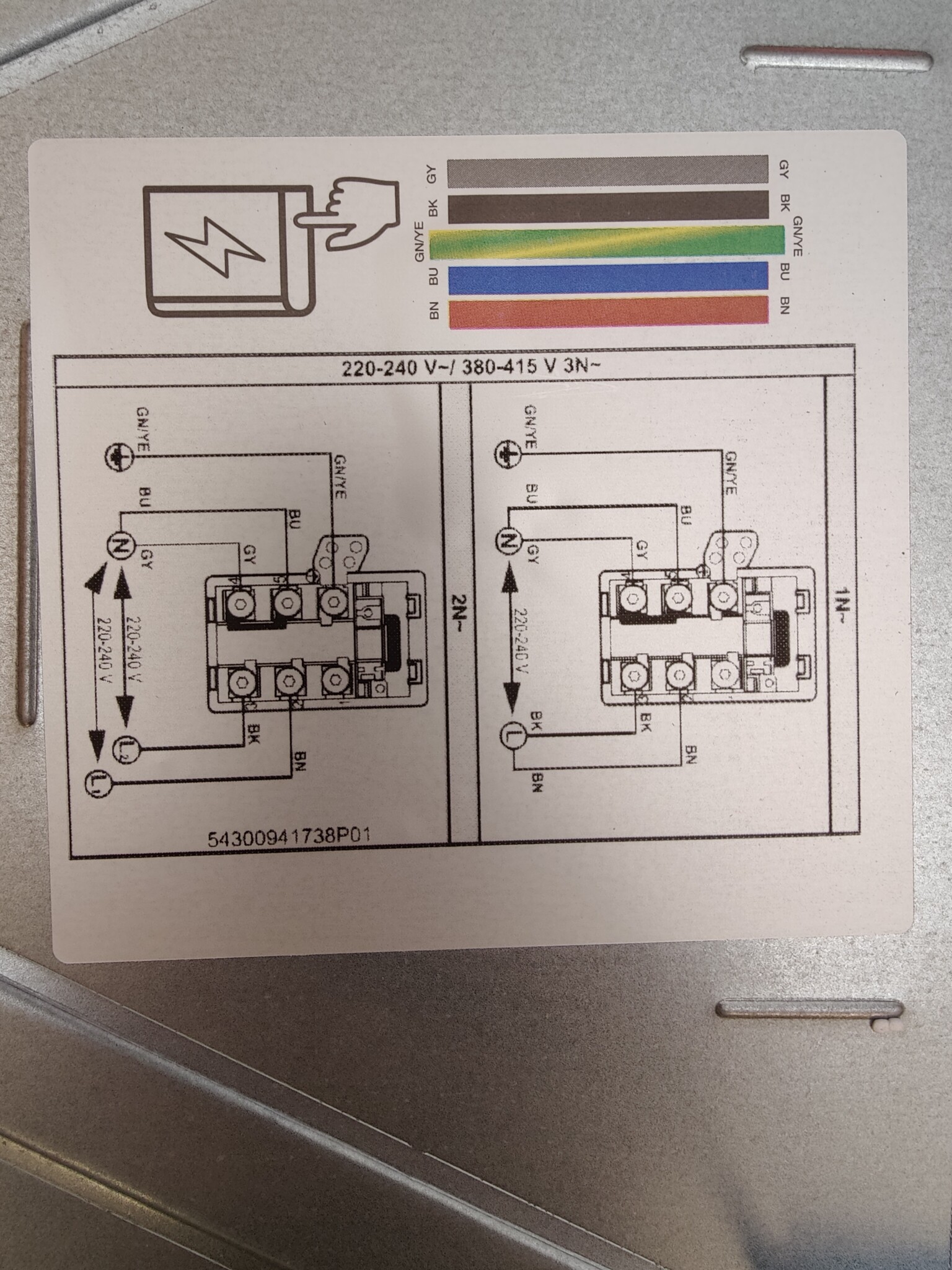

Vilka möjligheter har man att koppla in den här spisen?
Det som får mig att hoppas är att det står
380-415 V 3N~ .
Dock ser jag inga inkopplingsanvisningar för 3-fas.
Vare sig på bilderna eller i manualerna.
Max effekt är 7.4kW

Hällen går på två faser. Eventuellt finns det en parkering för den sista fasen.
Det är normalt med trefaser på spisar. Är det här en häll eller spis, det står både och i trådstarten.
Spisar som går på tre faser är i allmänhet i praktiken tre enfaslaster. Ugnen på en fas, högra delen an vällen en och vänster en.
Bosch har dock spisar där hela hällen går på en fas, vilket leder till att den reglerar ner om man försöker köra hög effekt på fler plattor.

Tillverkarna har på senare tid lyckats ta ett steg till ned i dårskapens mörker och ritat anvinsningen än mer korkat. Det finns inget alternativ på skylten som är korrekt.
Till att början med säger du att det är en spis du har, alltså med ugn?? Det är i så fall en fuskspis med begränsad effekt, bara så du vet. Somliga erfar begränsningar vid matlagning då alla värmezoner inte orkar med som man förväntar sig.
Du ska göra så här (eftersom du uppenbarligen har tre faser tillgängliga)
1. L1 kopplas till plint 2 (brun)
2. L2 kopplas till plint 3 (svart)
3. L3 kopplas till plint 1 (grå) (om det går då det troligen är en blindplint. Annars isolerar du änden ochj lägger den löst i kopplingsutrymmet. Och ordningen mellan dessa plintar är bakvänd....men det kan få vara)
4. Nolla kopplas till plint 5, eller 4 (blå)
5. En bygel sätts mellan plint 4-5, den ser redan ut att finnas på plats enligt ritningen.
6. Skyddsjord kopplas till plint 6.
7. Perilexstickproppen kopplas som vanligt. Klipp isär eventuella byglade ledare i sladden och anslut tre faser, nolla och skyddsjord enligt plinten i hällen.

Modell pie651bb1e är (var) en häll, inte en spis.

Det är en Häll. Ingen spis.

Jag skrev ett längre svar här: Ännu knäppare anvisning från Bosch och Siemens under 2020-talet.
Oavsett får du följa den vänstra inkopplingen och vid häll är det ju som sagt inget konstigt med två faser och nolla finns nog inte med tre faser och nolla för hemmabruk. Se till att du lägger eventuell ugn på den oanvända fasen. De ovanliga trefasanslutna spisarna jag menade i #2 var de ofta här på forumet nämnda ersättarna för gamla spisar 380-400 V elementspänning utan nolla i anslutningsdosa-kontakt.E eleson skrev:
Kommer du åt plinten så koppla med fördel som Bo nämnde om så grå blir oanvänd isolerad och bara blå används som nolla efter delning i båda ändarna.
