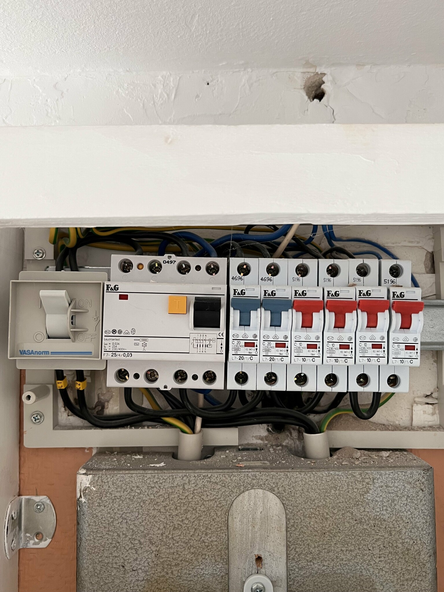

Här har du bild på nuvarande central, som är matad med 2st 25A huvudsäkringar som sitter i trapphuset. Vilken max effekt kan jag ha på häll och ugn för att det ska fungera?MultiMan skrev:

Säkringar är dimensionerade efter ledningsarean. 25A skyddar matningen till centralen. Har du bara 2,5mm2 ut till köket så kan du inte säkra mer än 16A och är begränsad till 3680W eftersom grejerna du vill ansluta högst troligen är 230V och inte 400 som förr.
På bilden ser vi 2st 20A och 4st 10A. Vad är det som matas av dessa?
Edit: Är det verkligen 6 kvadrat till skåpet med huvudsäkringarna? Tycker det ser mer ut som 4 och det skulle förklara 20A-säkringarna.
Alltså 3680W per fas?MultiMan skrev:
2st 20A går till gamla spisen, och resterande 3 är uppdelat i resten av lägenheten. + en reservMultiMan skrev:
Glömde kanske nämna att köket ska renoveras och vi har möjlighet att lägga till extra matningar till köket.MultiMan skrev:
Jag tänker att vi byter häll till en med 4600W istället för 6900W, vi drar ny separat matning till ugn så vi inte stöter på några problem med överbelastad nolla.
Samt delar upp lasterna på de två faser som finns så gott det går. Låter detta som en fungerande idé?
