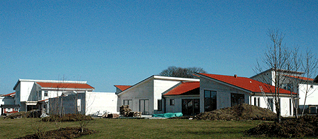

Medlemmen Jonas Westbom har byggt nytt hus.
Medlemmen Jonas Westbom har byggt nytt hus. Foto: Jonas Westbom
