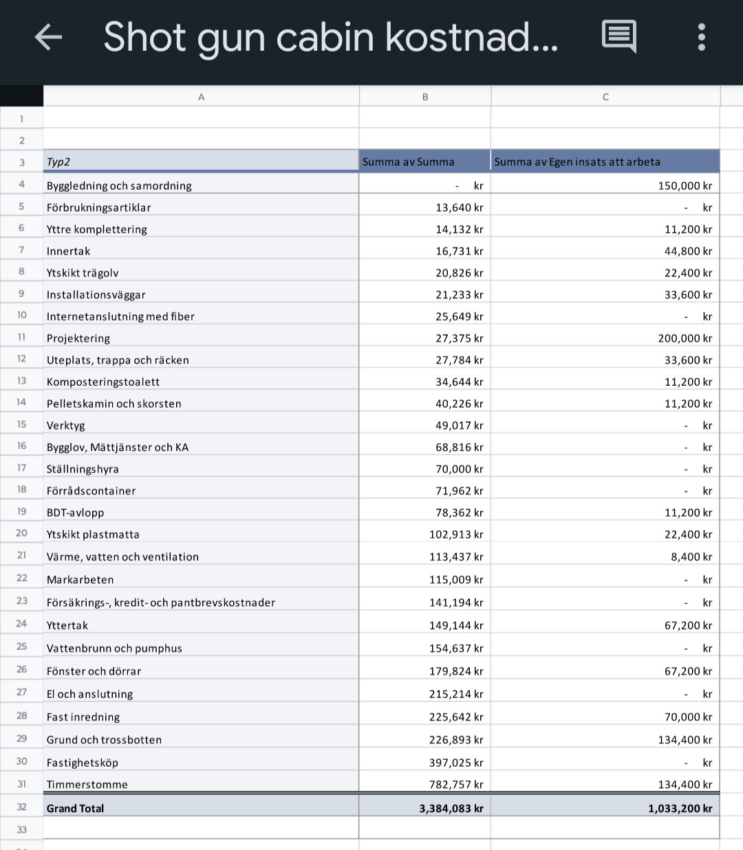

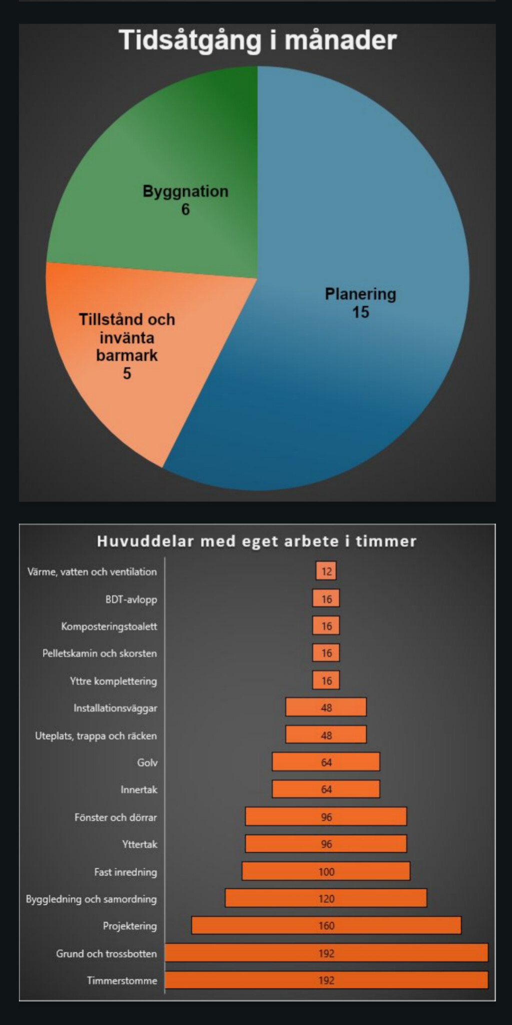

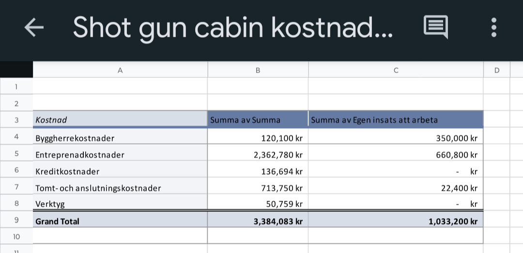

Jag byggde shotgun huset i tv i år och det fanns många kommentarer om kostnader. Att vissa på detta forumet tyckte det blev dyrt. Om någon av er läser detta får ni gärna utveckla.
Det dom skiljer mitt hus från vanligt hus är att stommen är dyrare men samtidigt är arbetskostnaderna lägger eftersom jag behövde runt 1000 timmer istället för upp mot 2000 timmar i arbete då väggar är klara vid monteringen. Jag räknade också en hög timpeng på min egna tid. 1250 kr inkl. Moms som arkitekt och projektledare och 700 kr inkl. Moms som hantverkare.

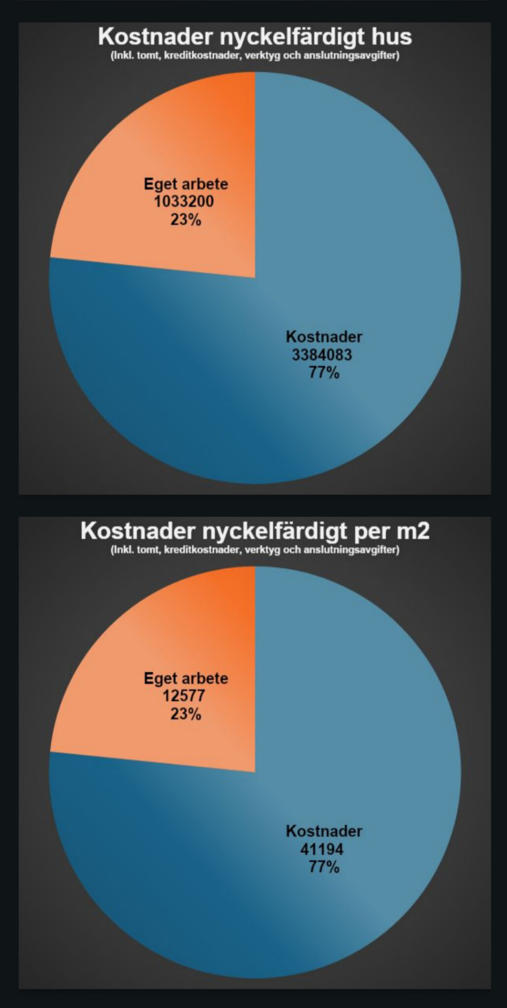

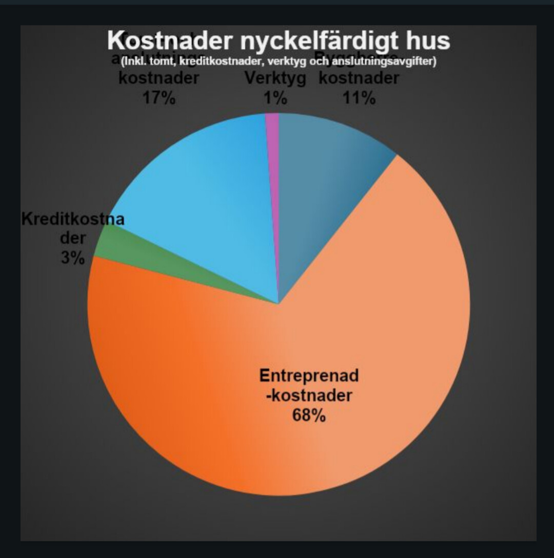

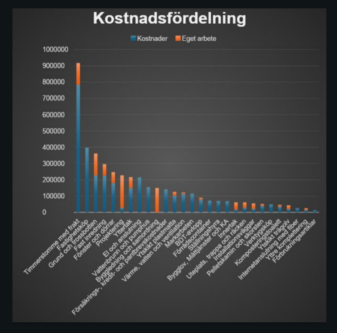

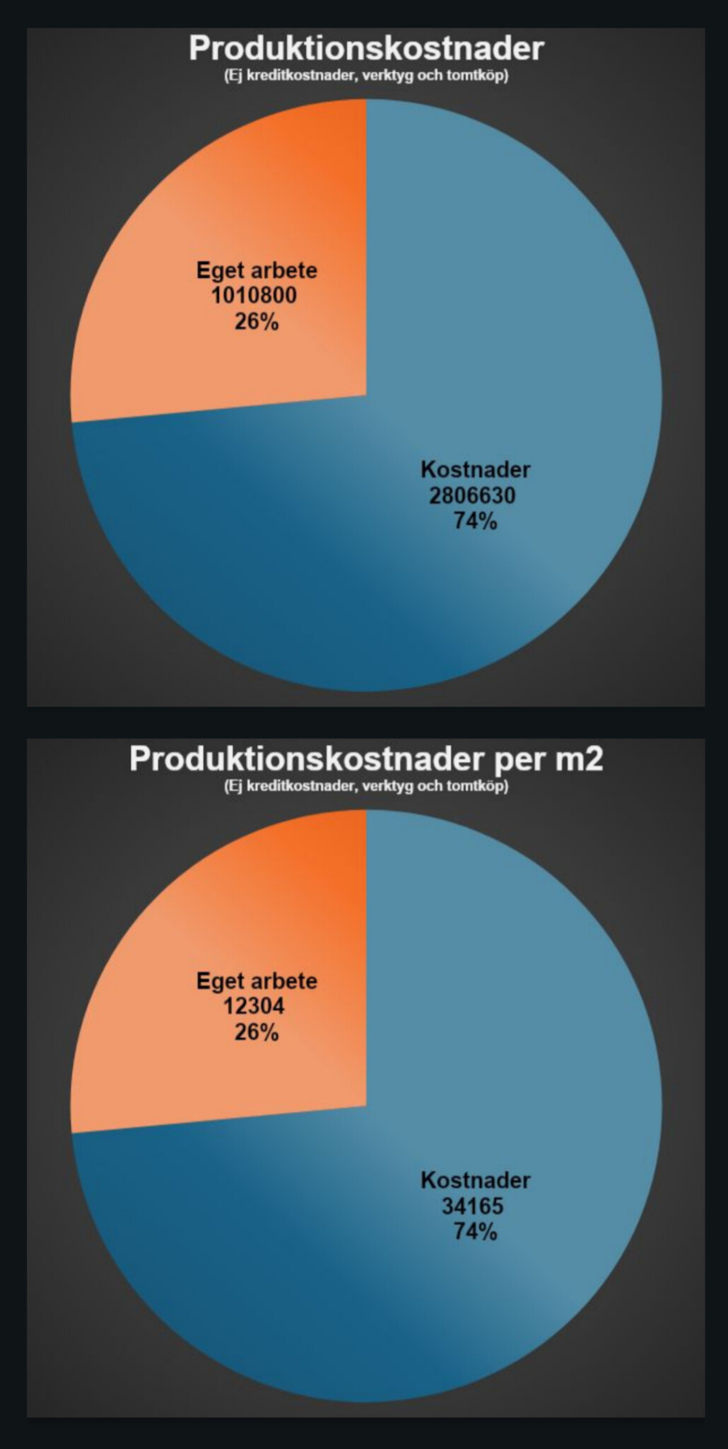

Jag har cirka 600 kostnadsposter i min planering som inkluderar allt från frakter, till material, tomt och egna timmar. Varje liten spik, såg, sandpapper och hantske är med.
Jag har valt redovisa kostnaderna uppdelat enligt olika poster. Exempelvis kostade huset som produktionskostnad/entreprenadkostnad cirka 2,8 miljoner eller 34 tkr per kvm BOA ibland räknar man BTA och då blir priset istället cirka 30,5 tkr per kvm.
Om jag sedan lägger på byggherre kostnaderna med tomt och anslutningsavgifter etc. Så kostade huset 3,4 miljoner eller cirka 41,2 tkr per kvm BOA. Inräknat förråds container och verktyg och lite andra extra prylar.
Lägger jag på arbetskostnaden för eget arbete (ej elektriker, rörmokare, markskruv och vägentreprenad som ingår i produktions/entreprenadkostnaden så hamnar jag på cirka 4,4 miljoner totalt.
Skulle vara intressant att få veta vad andra på byggahus anser ska ingå när man pratar om husbygge?
