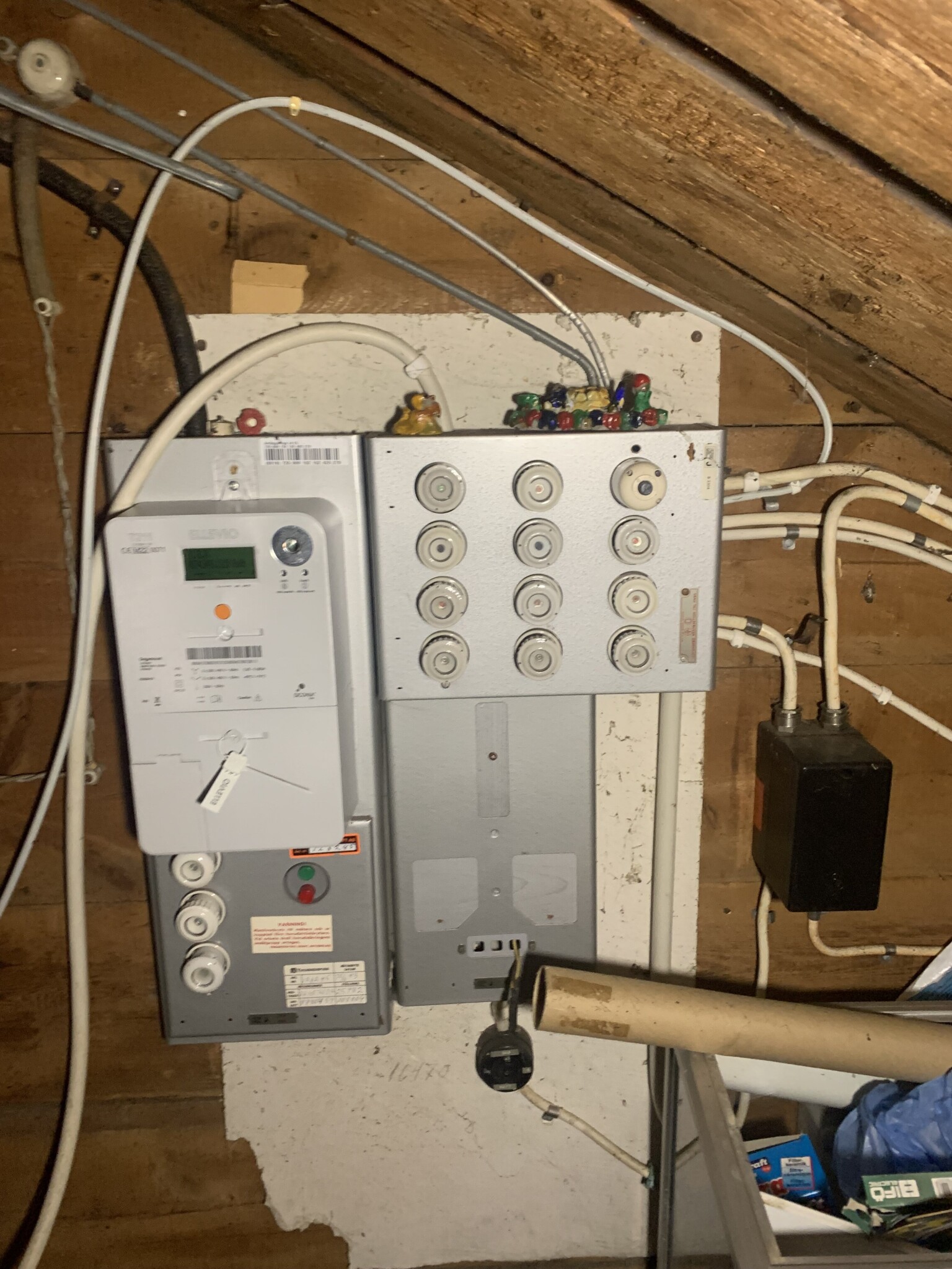

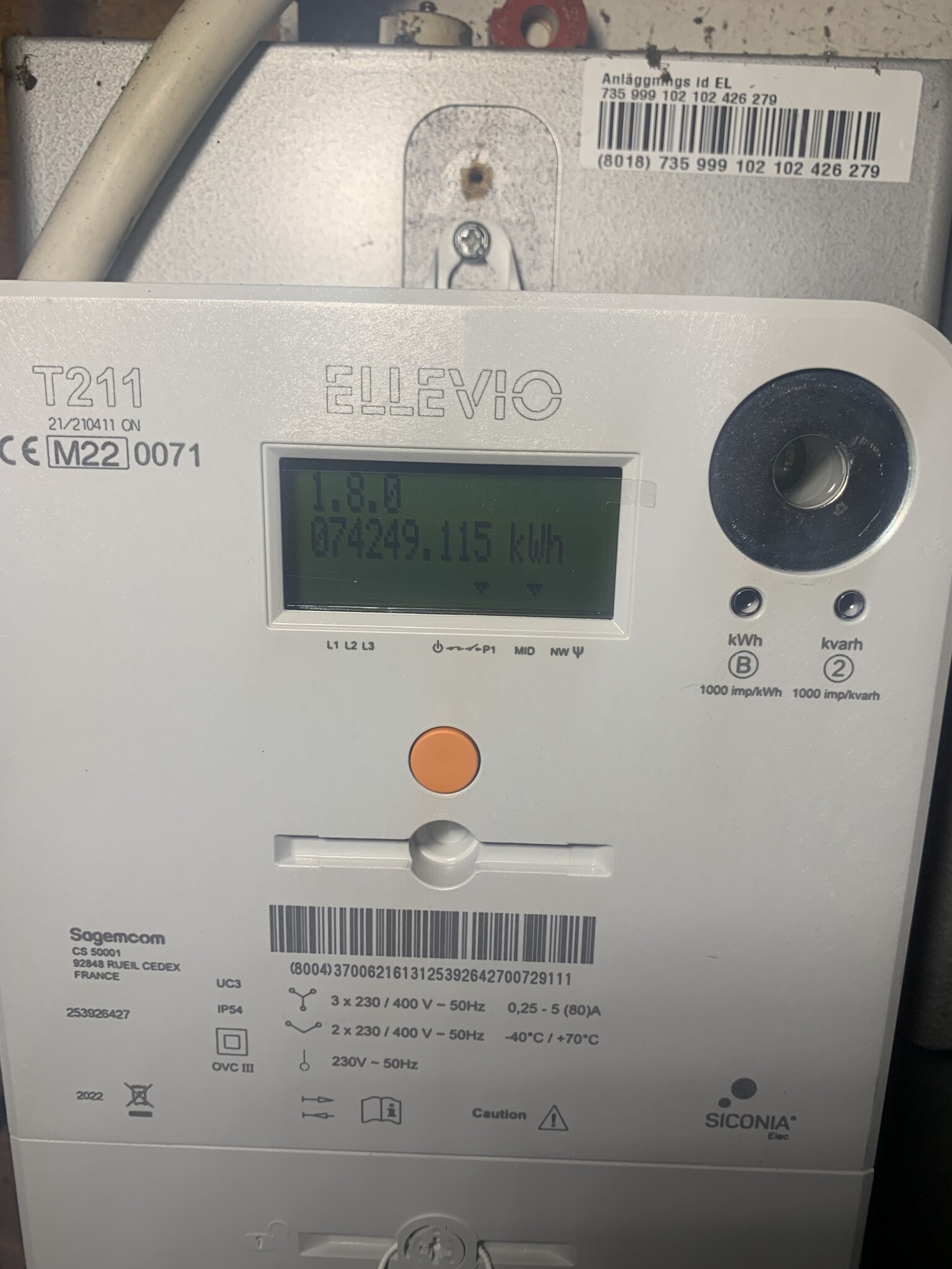

Hej jag har ett problem helt plötsligt på morgonen så går strömmen från ingenstans
Och jag blev helt strömlös i hela huset

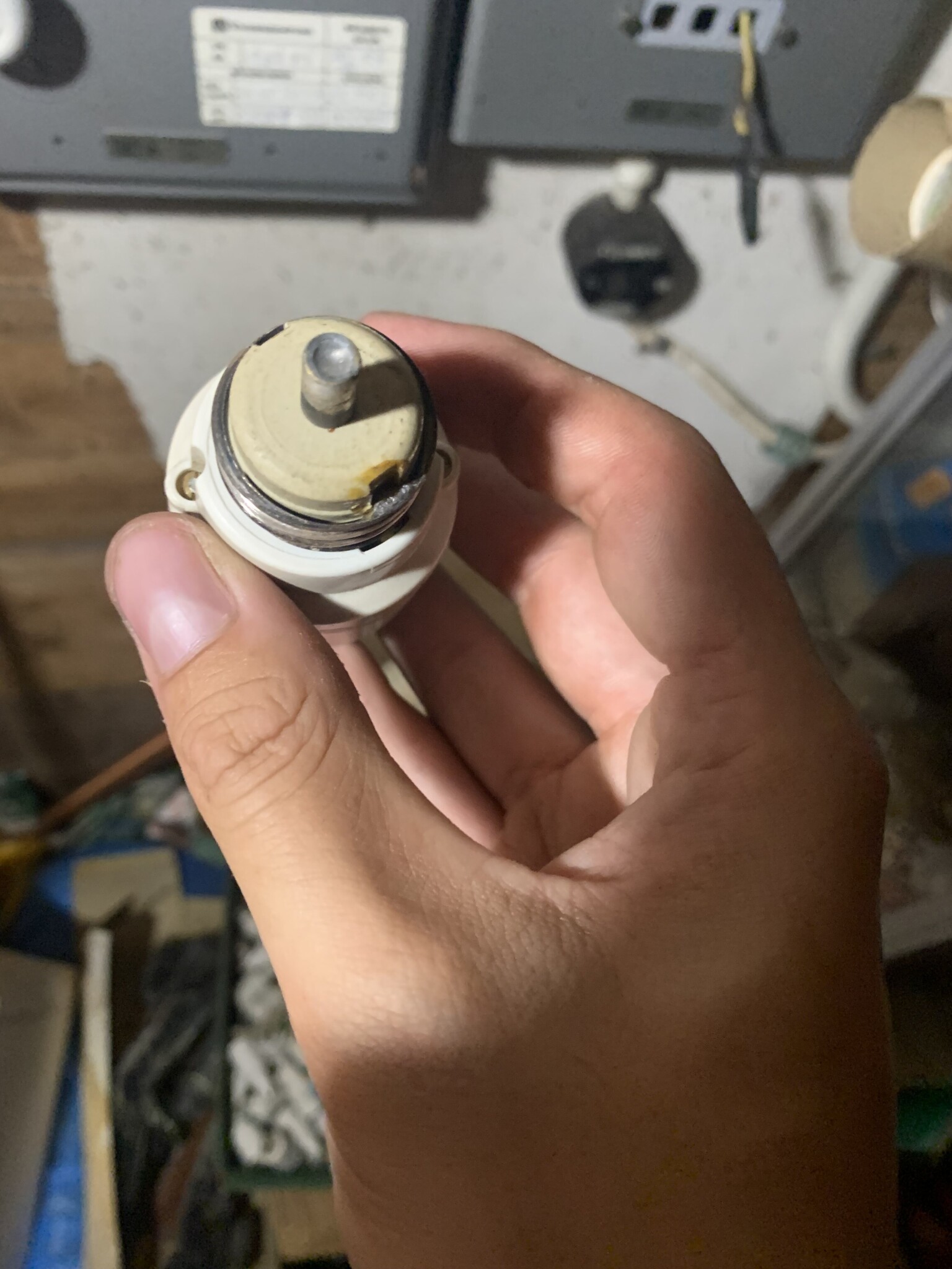

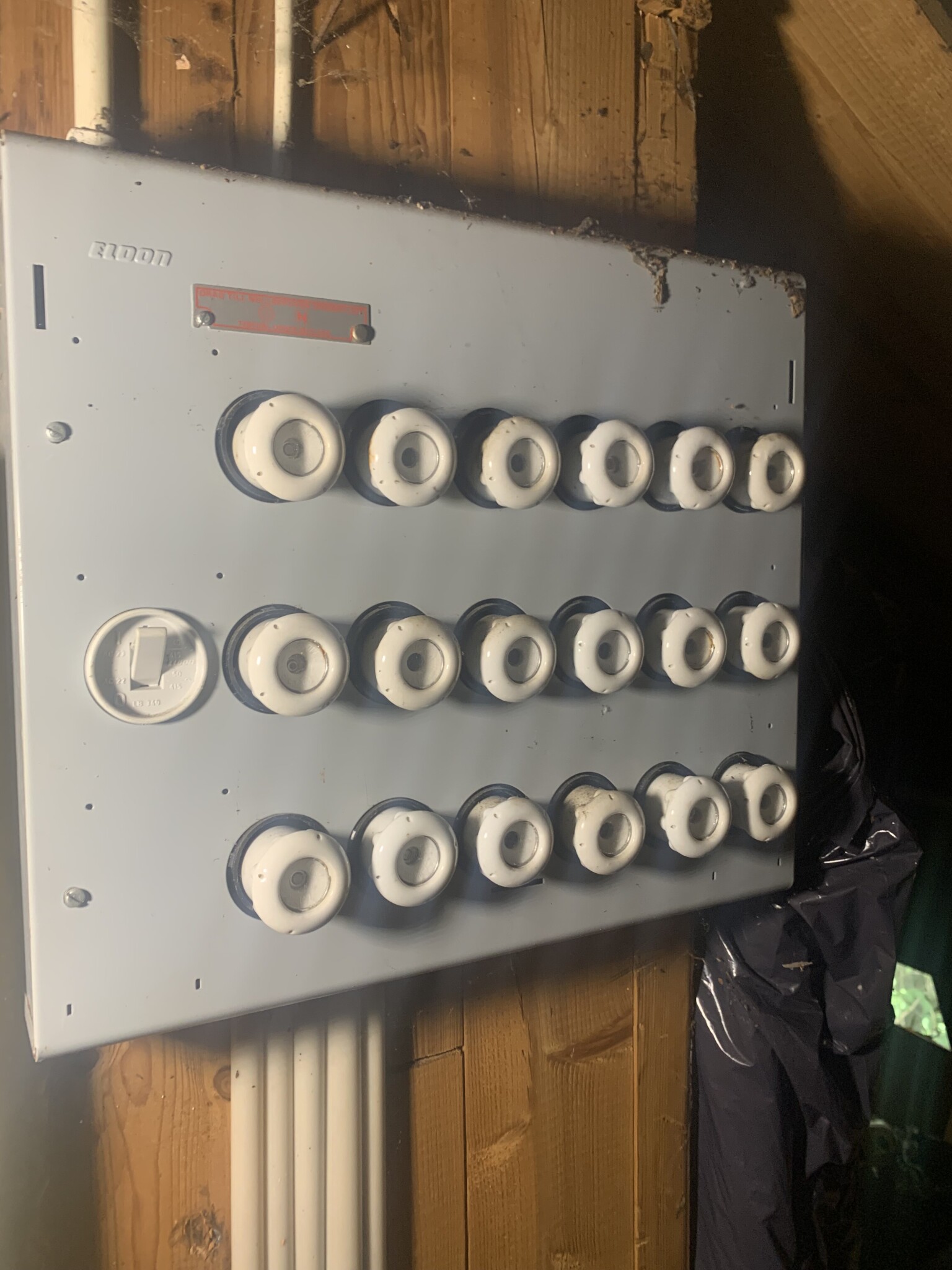

Jag har bytt dem 3 huvud säkringarna vid röd gröna knapparna och fortfarande inget

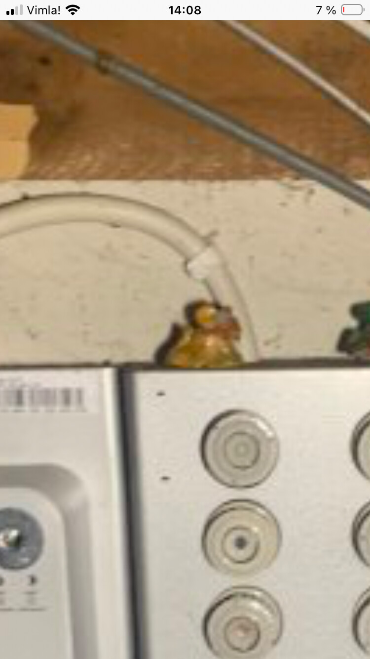

Såg att det fans en som såg annorlunda ut uppe till höger kan det vara den och vad är det för något
Vad kan det vara ?
Tacksam för tips
Jag får ström till själva elevio skåpet
Vad visar displayen på elmätaren?
Säkringen längst upp till höger är en diazed-automatsäkring.
Har någon rört den röda/gröna knappen?
Den visar förbrukning som vanligt
Kan det vara automatsäkring som ställer till det ?
nej inte inan strömmen försvann

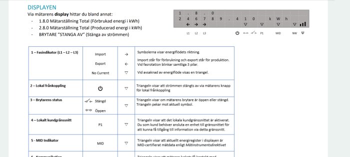

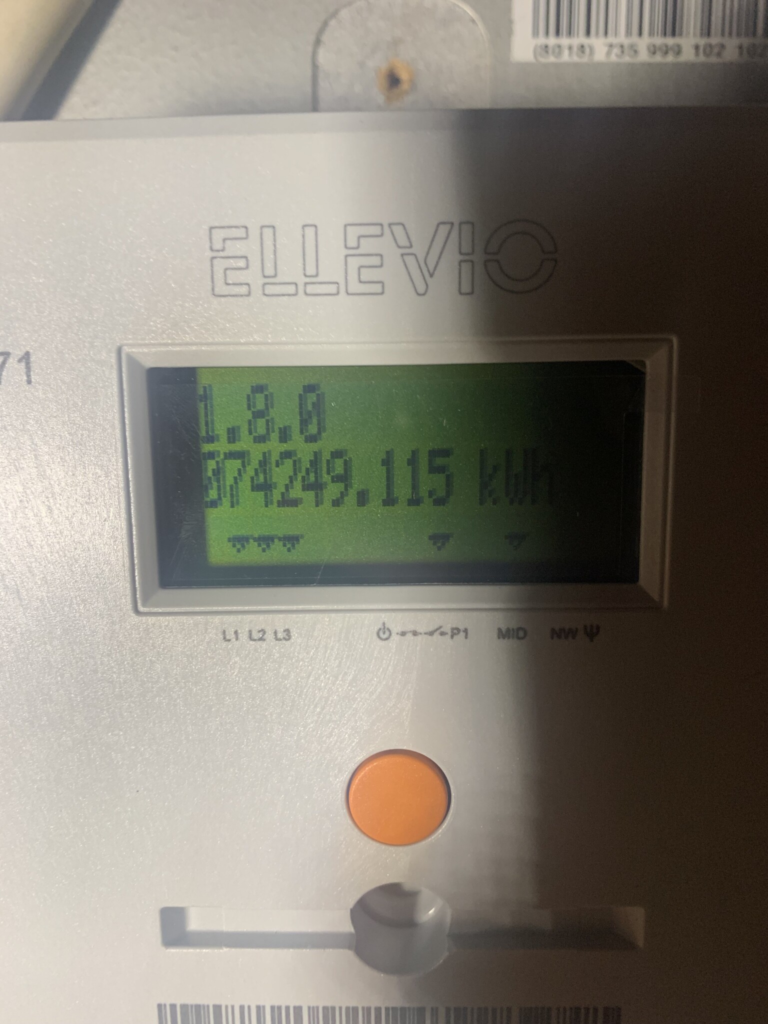

Vad visar den mer? Lägg upp en bild.

Så det är 3 pilar som blinkar till vänster

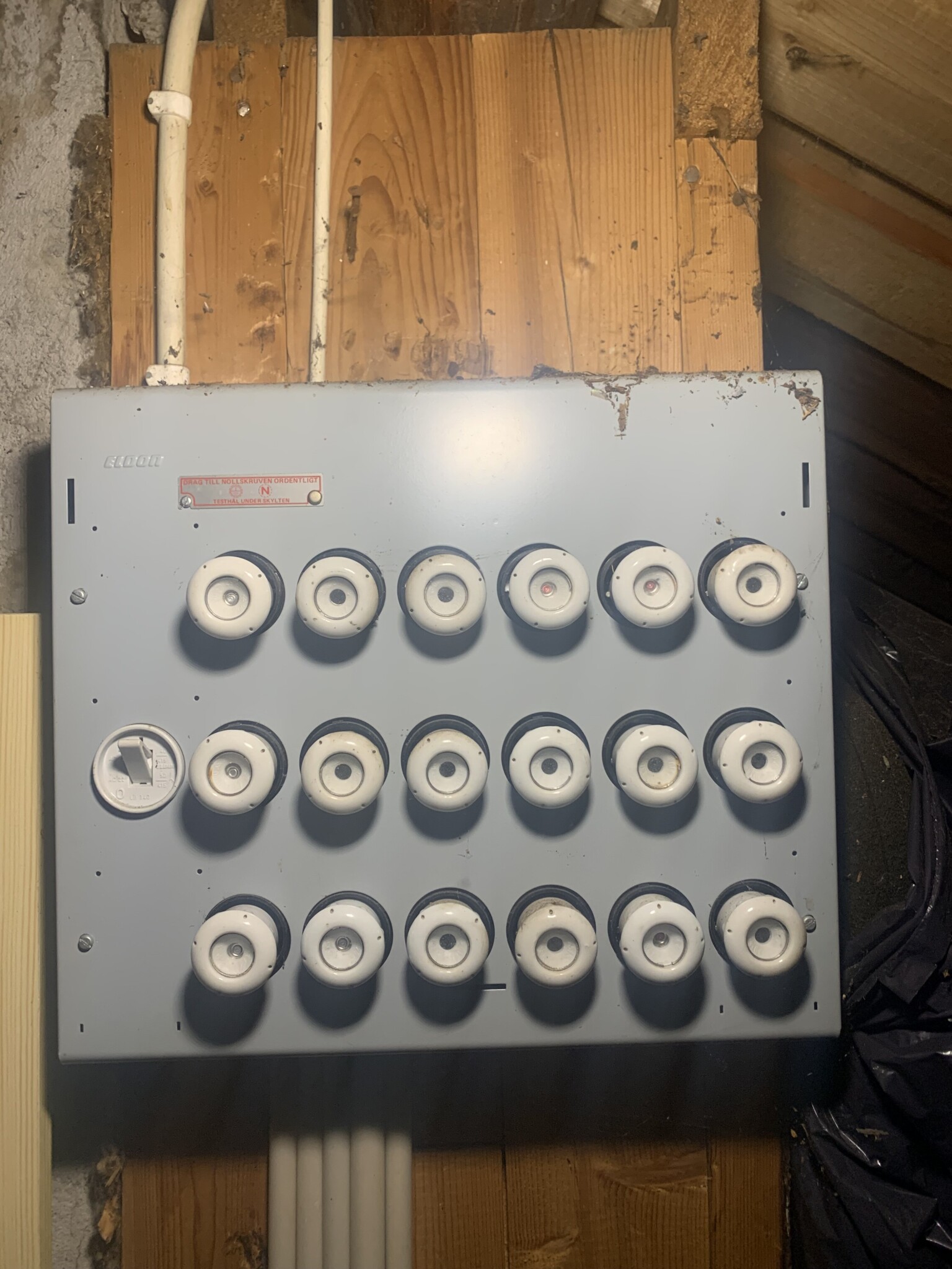

Vart går denna kabel? Det är inte så att det finns en central till?
Den går hit till denna central

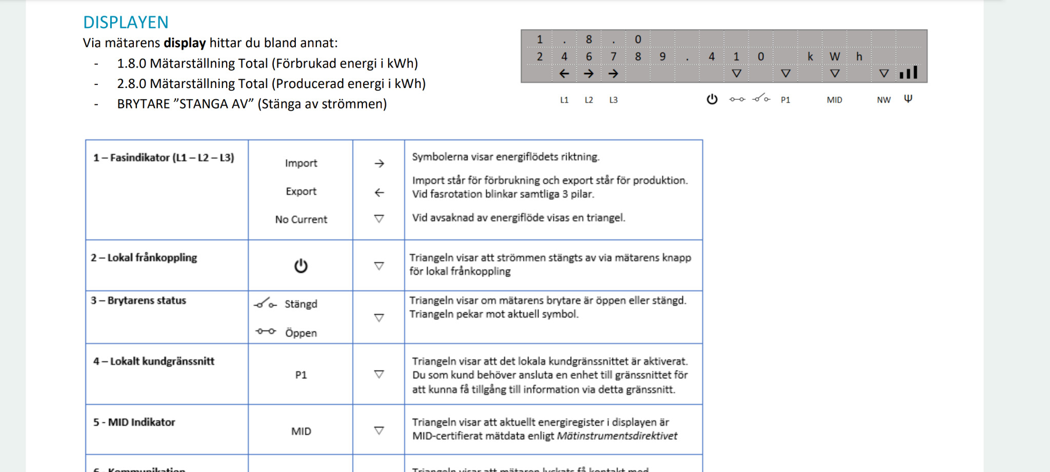

Ja, se där. Den visar ju mycket mer än bara förbrukningen.

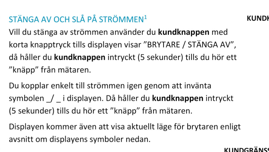

Det ser ut som att strömmen är bruten med mätarens inbyggda strömbrytare (pilen under tredje decimalen i mätarställningen).
https://www.kraftringen.se/globalas...nualer/elmatare-sagemcom-t211-kundmanual.pdf/
fribygg och 2 till
Den stora gruppcentralen är troligen avsäkrad i den lilla gruppcentralen, misstänker att det är de tre nedre säkringarna i lilla gruppcentralen.
August Eriksson
Din mätare är avstängd, men inte via lokal frånkoppling.
Vid lokal frånkoppling hade du haft en triangel vid power-symbolen. Nu är strömen bruten men lokal frånkoppling är inte på.
Min gissning är att det betyder att nätbolaget har gjort en fjärravstängning.
Rätt logiskt att det sker en vardag morgon dessutom.

Så vad kan jag göra nu
Ring nätbolaget.
