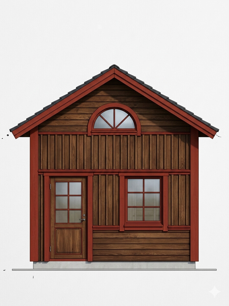

Tänkte starta en liten projekttråd för mitt förrådsbygge
Ursprungligen tänkte vi bygga ett förråd kombinerat med gäststuga på 45 kvm. Vi har tillstånd från grannen, men kommunen kunde inte godkänna bygge närmare än 4,5m från tomtgräns ändå pga detaljplanens utformning :/
Så vi fick tänka om. Enligt de nya reglerna kan vi ju bygga 15 + 30 kvm utan bygglov, så så fick det bli. Förra året kom en 15 kvm gäststuga upp, och i år är det dags för min efterlängtade verkstad/förråd.
För att inte ta för mycket av gräsmattan på framsidan så kommer den bli relativt smal; 3,6 x 8 meter.
Jag har kikat på byggsatser, stommar mm, men i slutändan blev det ändå lösvirke och jag har en tanke om att få till lite sekelskiftesstil på den

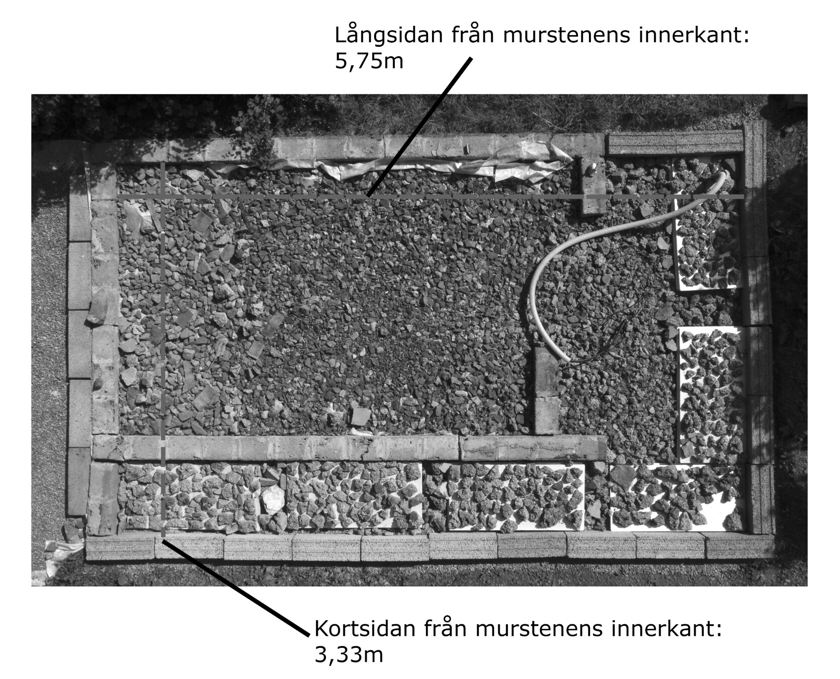

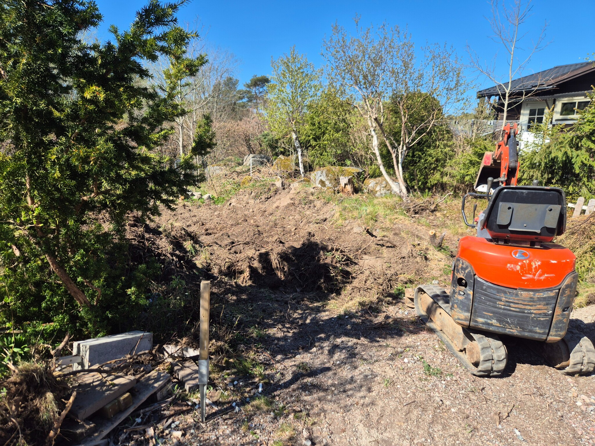

När våren kom på allvar var det dags att börja gräva; Hyrde en minigrävare av en granne som är entrepenör.
Minigrävare vid en grop i en grönskande trädgård, omgiven av träd och buskar, under en klarblå himmel.
Gropgrävande pågår.

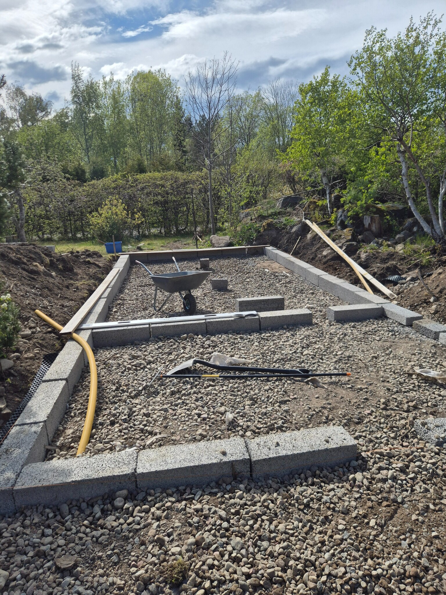

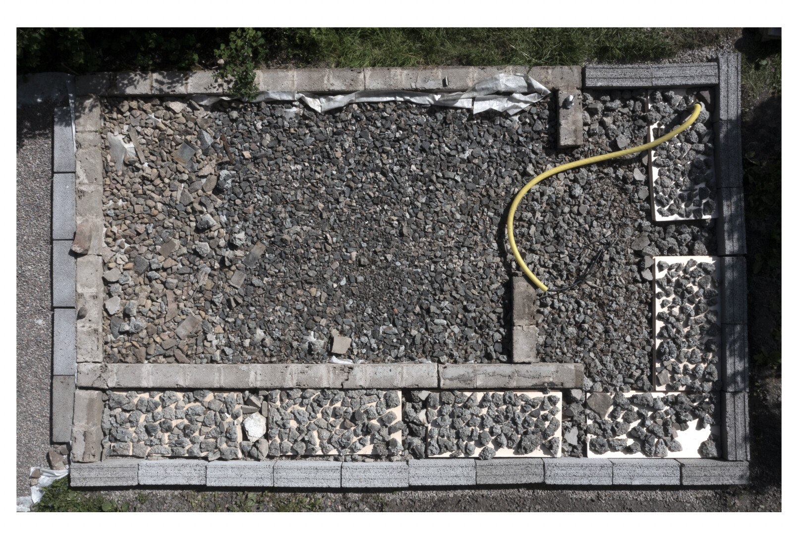

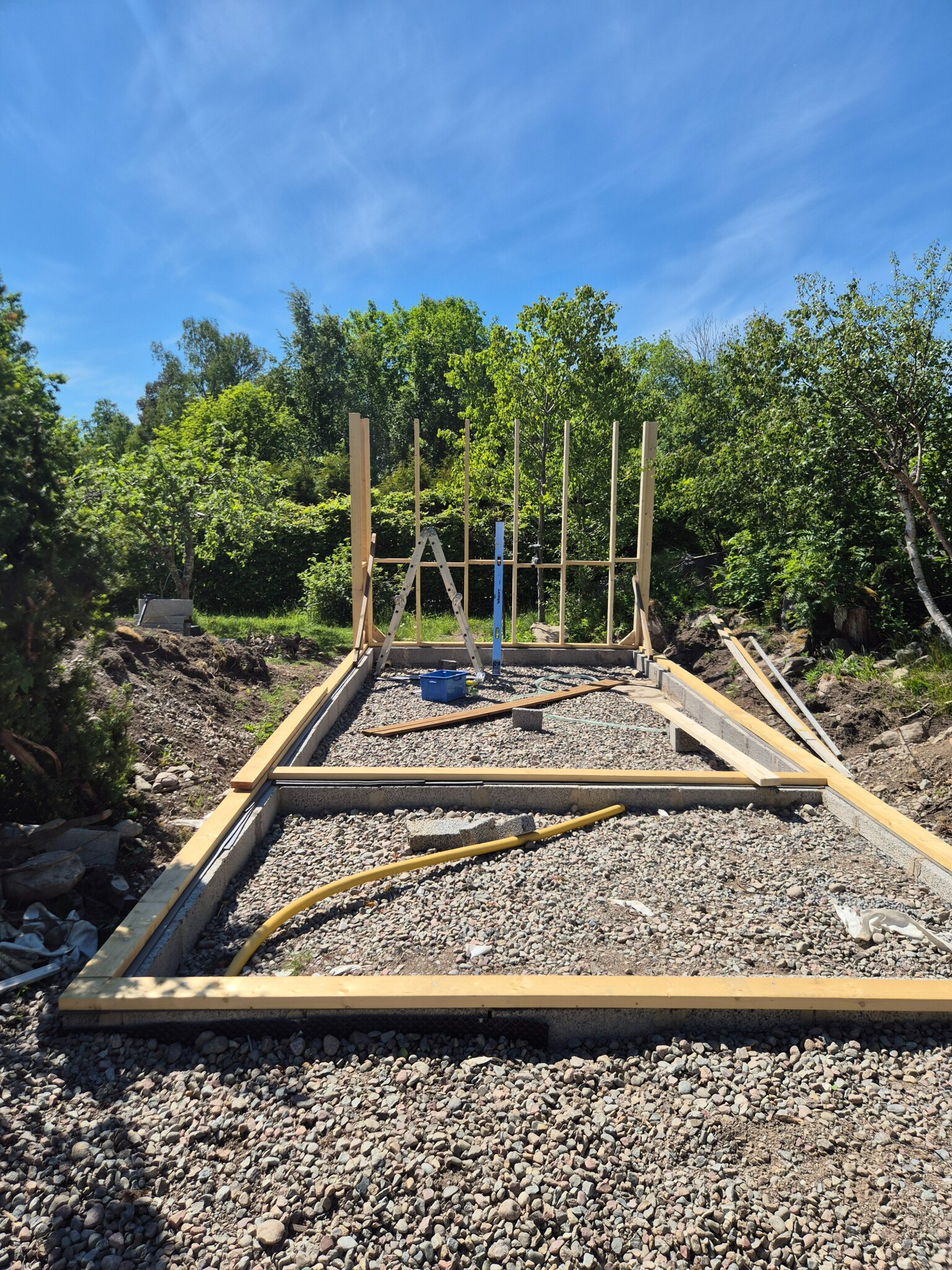

Efter lite meck, då berg och annat var i vägen, så blev det ändå en hyfsat grop som kunde grusas. Inte helt jämn djupmässigt, men marken är rätt dränerad från början så hoppas det kommer gå bra.
Grusat grundområde med utlagda lecablock och en skottkärra omgiven av träd och buskar under en molnig himmel.
De första grundstenarna utlagda.

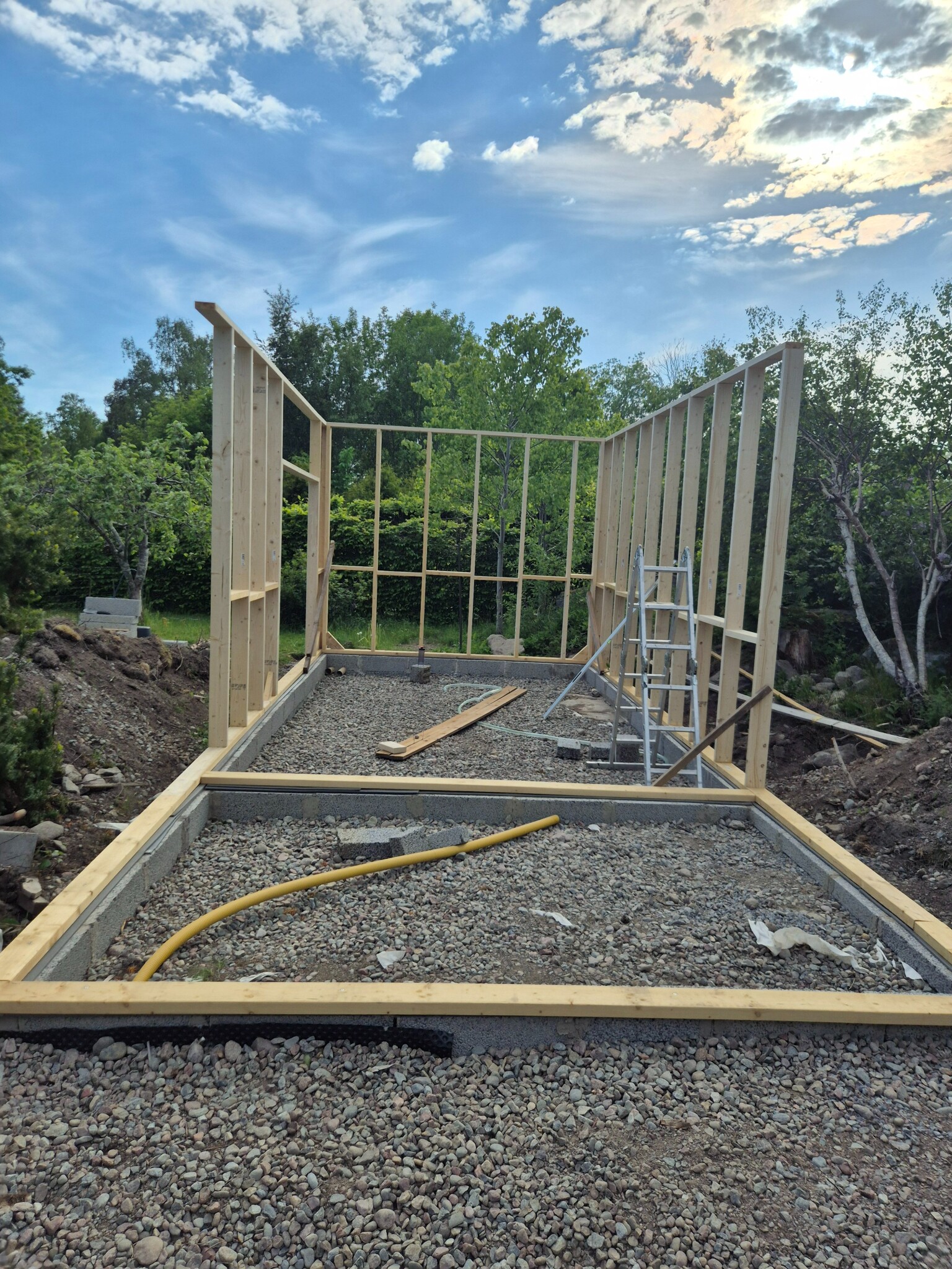

När grunden väl var murad (1-2 lager leca lite beroende på dup) så var det dags flr själva stommen; Nu påbörjas bygget på riktigt :)
Grundläggning och stomkonstruktion för ett förråd under uppbyggnad, omgiven av grönska och blå himmel.
En gavel av en pågående förråds- och verkstadsbyggnation med trästomme och grund på grusad mark, omgiven av träd och blå himmel.

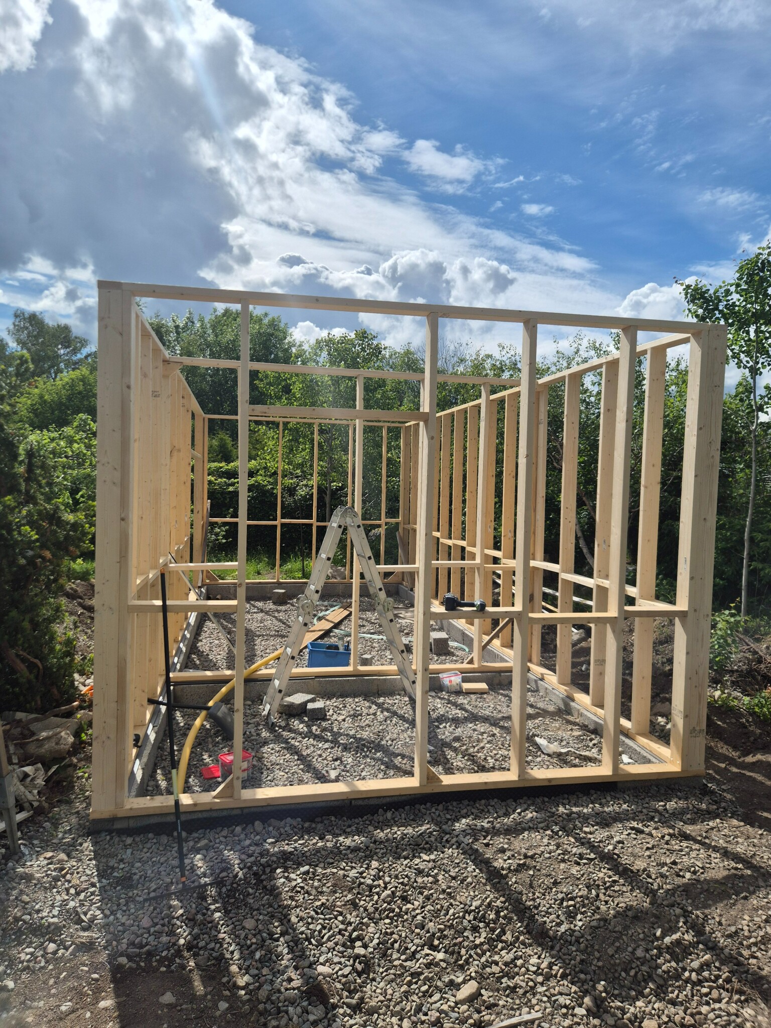

Det kommer bli en verkstadsdel på ca 5,5mx3,6m och en "kontorsdel" med isolering, på 2,5m x 3,6m, där också ett lågt loft är planerat (ca 130 cm i höjd). Jag kommer såga ut för fönster också, men bara dörr och portöppning är uttaget just nu.
Träram för verkstadsbygge under konstruktion på en grusad yta med stege och verktyg, omgiven av grönska och med en molnig himmel.
Så långt är det kommet hitills. Jag har börjat bygga takstolarna också, så det blir nästa steg, och efter det få på ett tak så man får det lite torrare.

Intressant bygge. Hur har du tänkt göra med golvet? Upphöjt med isolering mellan bjälkarna eller?
D_K och 1 till
I kontorsdelen så har jag tänkt att göra en typ hybridgrund. Precis som du skriver; isolering (EPS) mellan lecablocken, sen fuktspärr och golv ovanpå.
I verkstads/garagedelen blir det nog bara trädgårdsplattor på grusbädden rakt av.
Betonggolv hade varit trevligt, men det kostar antingen väldigt mycket (med bil), eller blir en massa släpande (har räknat att det går 70-80 säckar cement + armering; Så det är isf 1,5 - 2 ton cement som sen skall blandas och spridas ut osv...

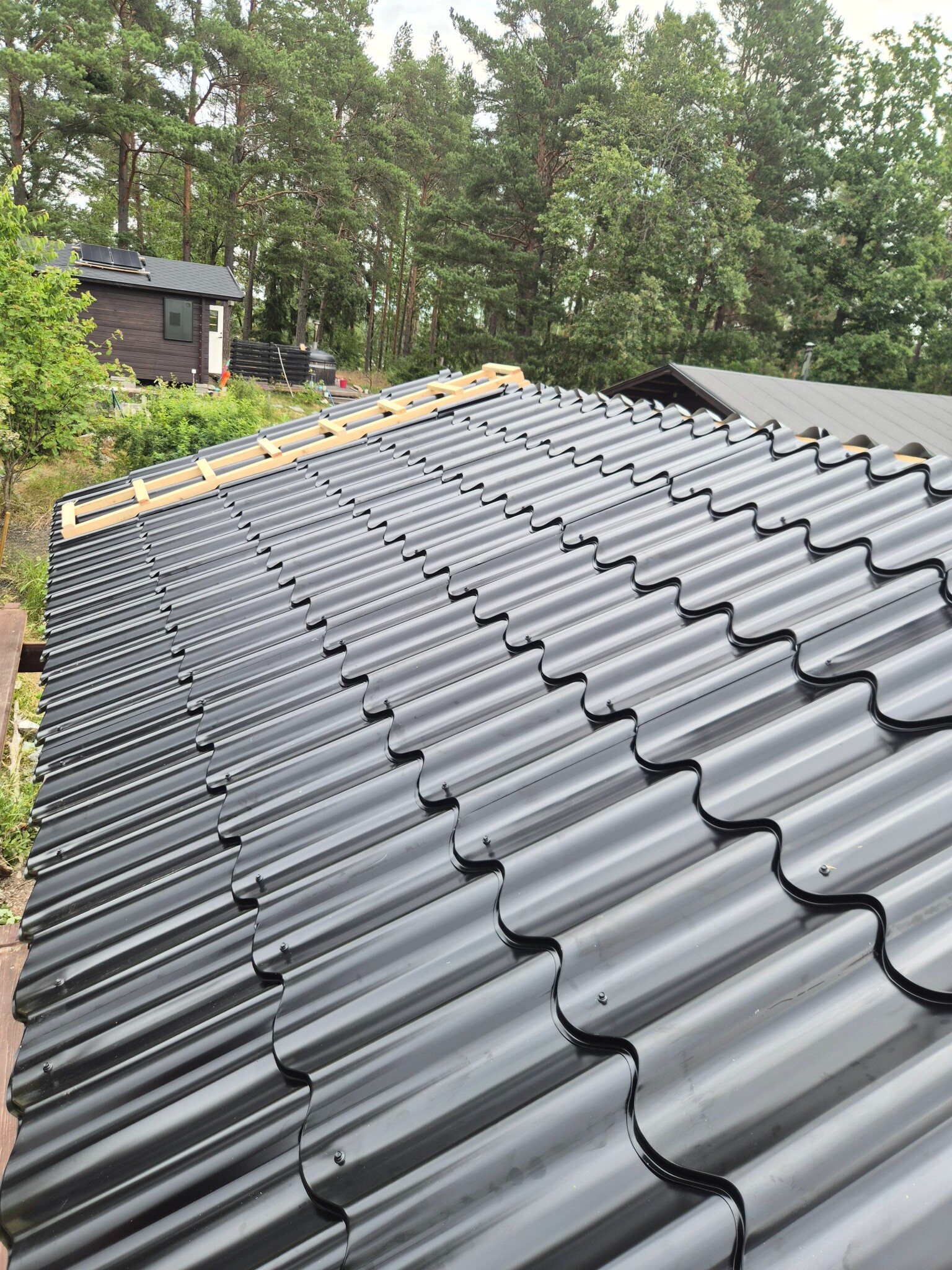

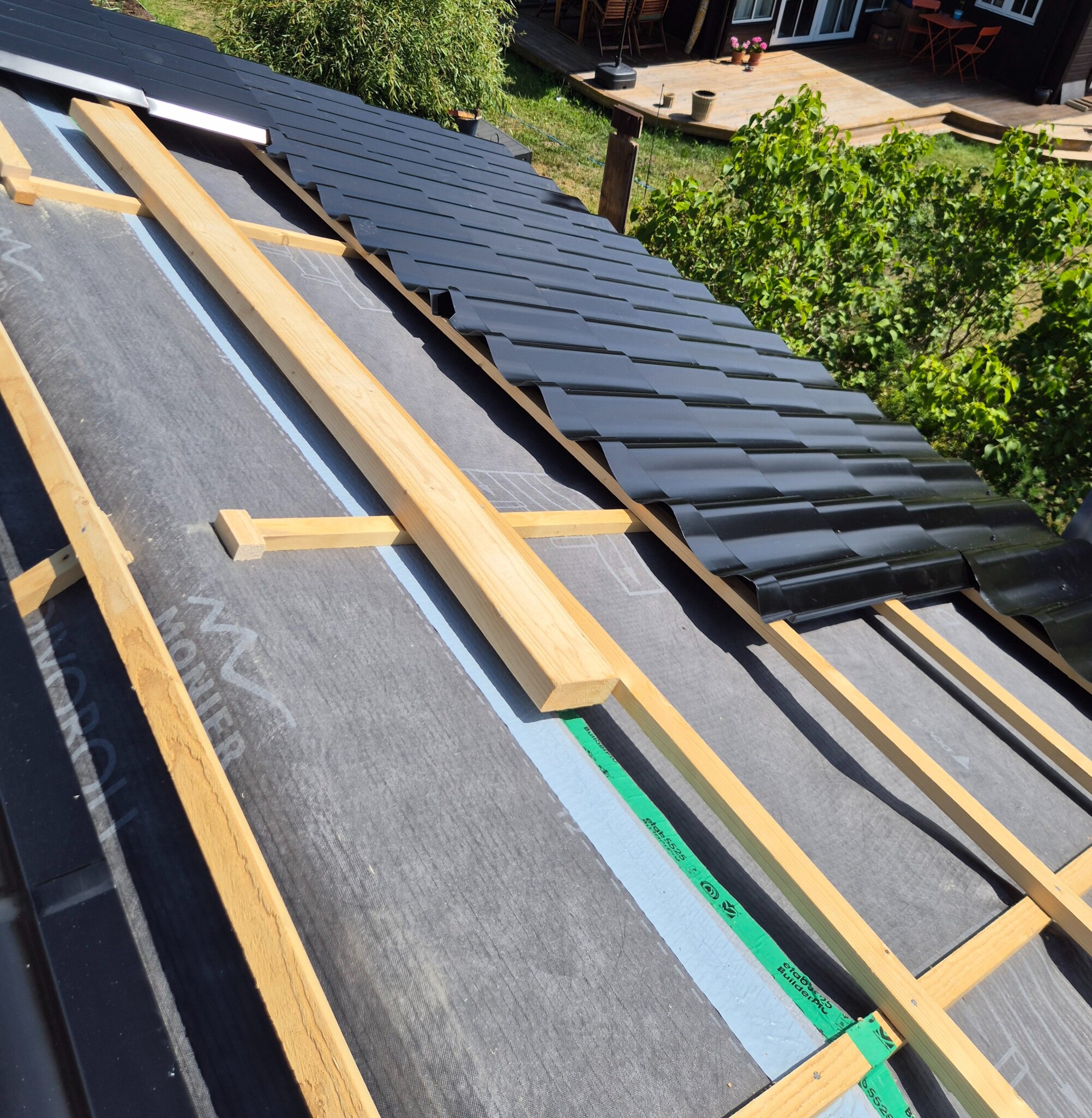

Nu är taket lagt. Pill med nock, vindskivor osv kvar, men duk, läkt och plåttak är på.
  • Takläggning under arbete med anlagt plåttak och synliga läkt. Trästommen och underlagstaket visas, med trädgård i bakgrunden.
  • Svart plåttak på ett hus med träd i bakgrunden. Taket har nyligen fått läkt och takduk på plats.

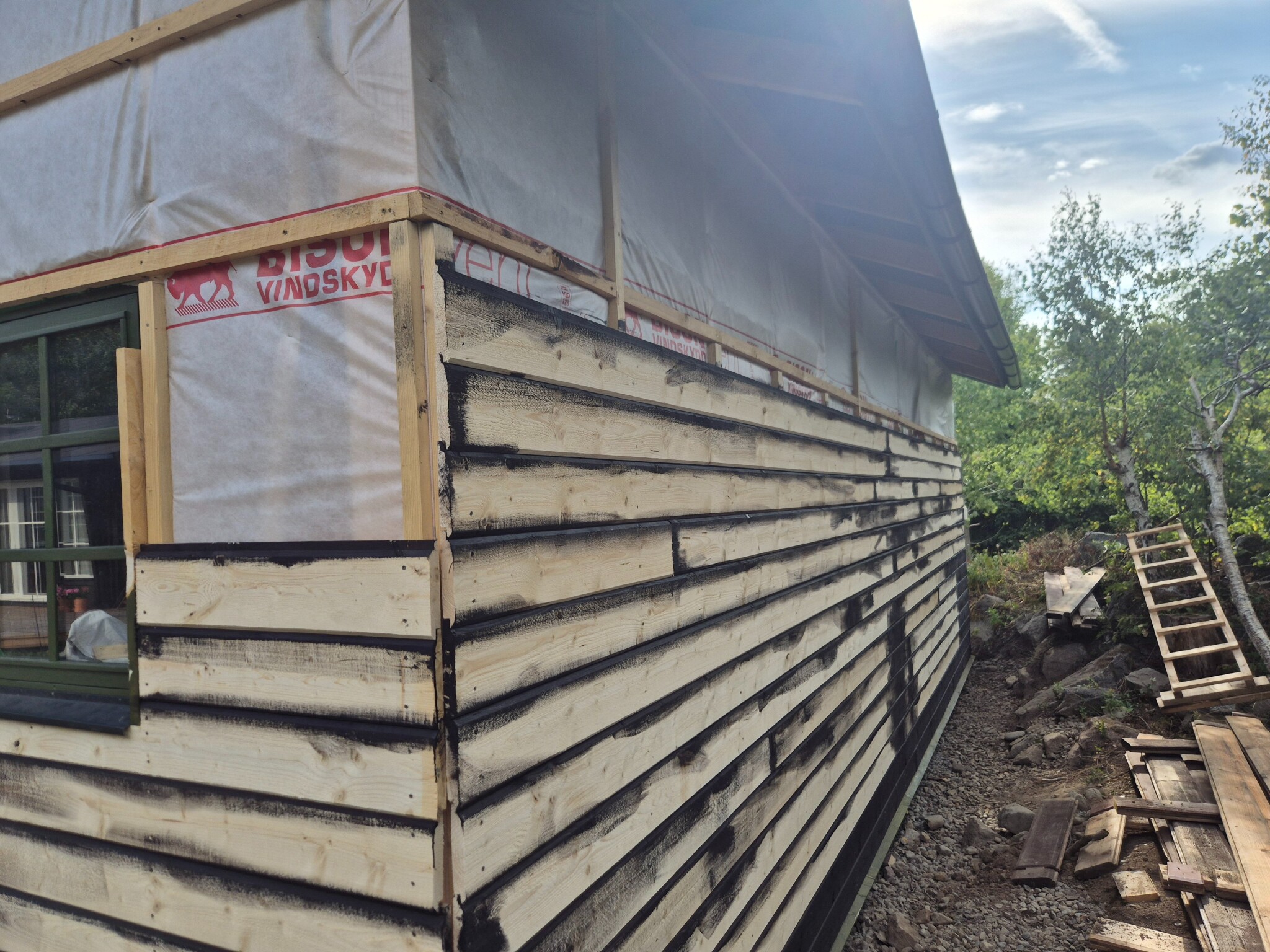

Förutom att taket lagts klart, vindskivor monterats och målats så har det isolerats i kontorsdelen (med Huntonit, som är mycket trevligare att jobba med än glasfiber enligt mig, och hygroskopiskt)
Nu har fasaden börjat komma på också. Än så länge mestadels målad i "polka" för att undvika framtida randighet när virket torkar. Det är den liggande delen neder till som jag förstås börjar med :)
  • Hus med pågående fasadrenovering, liggande träpanel målad i "polka", tak och vindskydd i arbetet, omgiven av grönska och byggmaterial.
  • Byggprojekt med träfasad under uppsättning på en byggnad, med målade plankor i "polka"-färg, omgiven av träd och byggmaterial.
