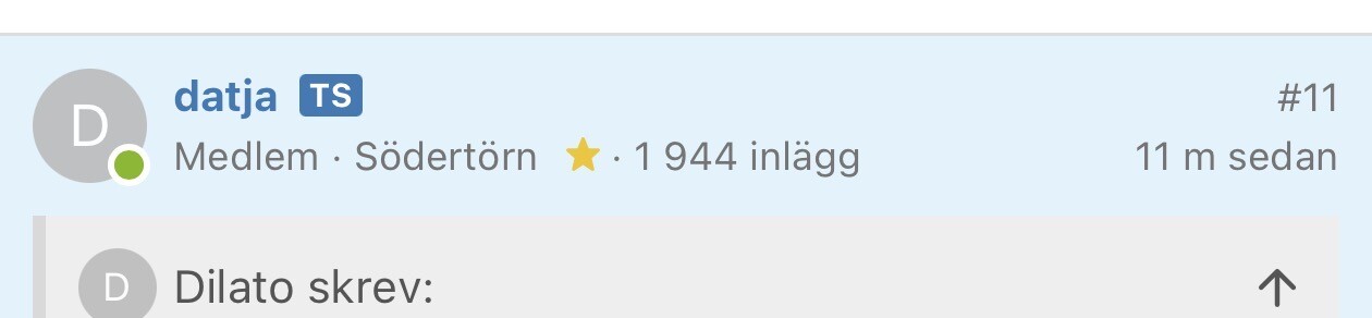

Purre Purre skrev:
Bor man i Nacka med omnejd finns alltid Hyr en timme-elektrikern.
WTF! 😂
Skärmdump av användaren 'datja' från en diskussionsforumstråd, visar att de är medlem från Södertörn med 1944 inlägg.
