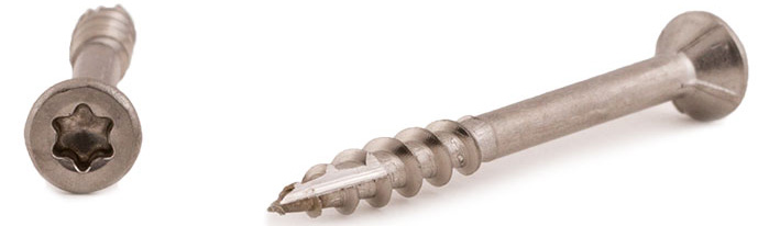

Rätt skruv
Oberoende vad man väljer ska man vara noga med vilken skruv man använder till golvet. I de flesta fall är rostfri skruv av hög kvalitet att föredra för att slippa tråkiga överraskningar som missfärgningar. Vissa träslag, och även tryckimpregnerat virke, innehåller också ämnen som gör att skruven korroderar om den inte är av tillräcklig rostskyddskvalitet.
Rostfri trallskruv
Rostfri trallskruv rekommenderas. Foto: Arvid Nilsson.

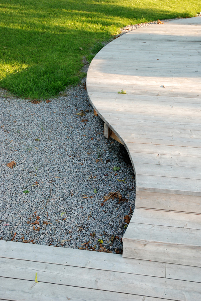

Sibirisk lärk
Lärk ett barrträd precis som tall, men är naturligt lite mer motståndskraftig mot röta. För att få riktigt bra lärktrall krävs att den är tillverkad av arten Sibirisk lärk som verkligen kommer från Sibirien där det hårda klimatet får trädet att växa långsamt. Det gör virket hårt och du behöver förborra innan du skruvar fast trallen.
Rengöring med såpa, vatten och vanlig långborste, men inte högtryck. Träet grånar som andra träslag med tiden.
Sibirisk lärk - altan
Projekt: Zynx byggde en oregelbunden uteplats i lärk, bild ovan.
