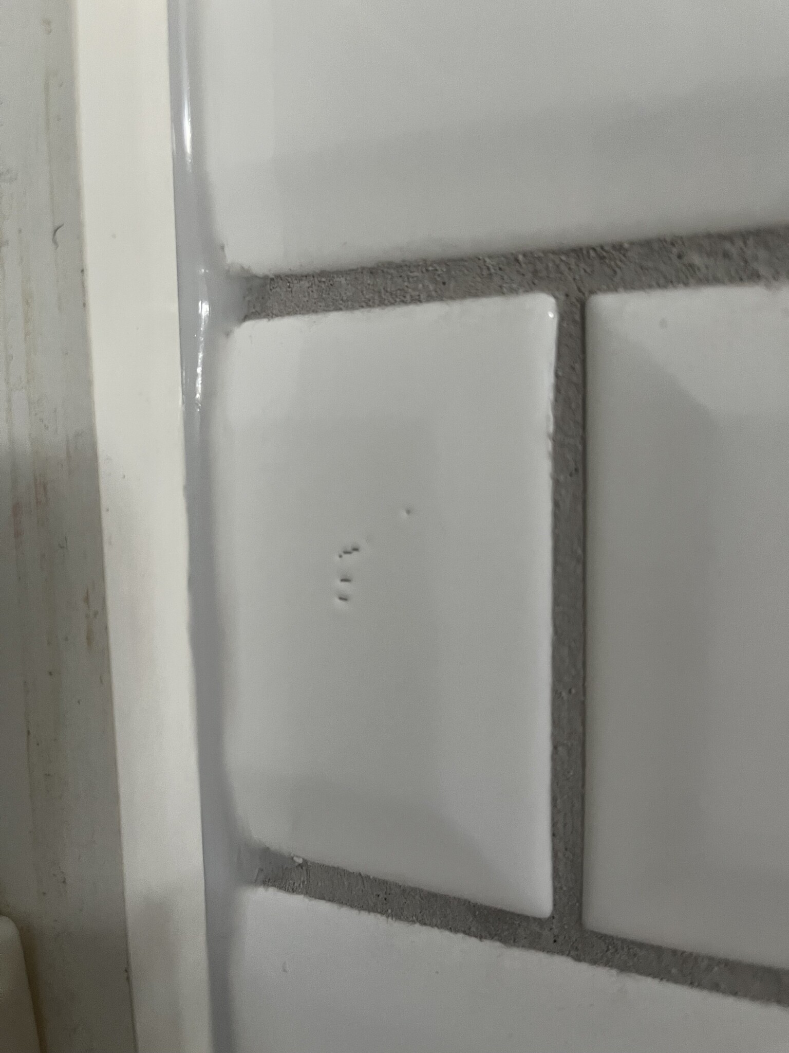

Detta ska handla framförallt om det senaste helvetet som är kakelsättningen. Men hela resan har varit skit. Rörmokaren som också är totalentreprenör har bl a försökt bygga igen ett skadat golvvärmerör som snickaren sågat i trots att det låg synligt, samt försökt undgå att följa branschreglerna, monterat golvbrunnen snett, tänkt skriva avvikelser utan att meddela mig osv. Under tiden idiotförklarat mig och försökt slingra sig när jag påpekat felen och krävt åtgärd. Förtroendet är alltså noll för dessa.. badrummet skulle varit klart nu men är såklart försenat pga alla jävla misstag och fel de gjort.

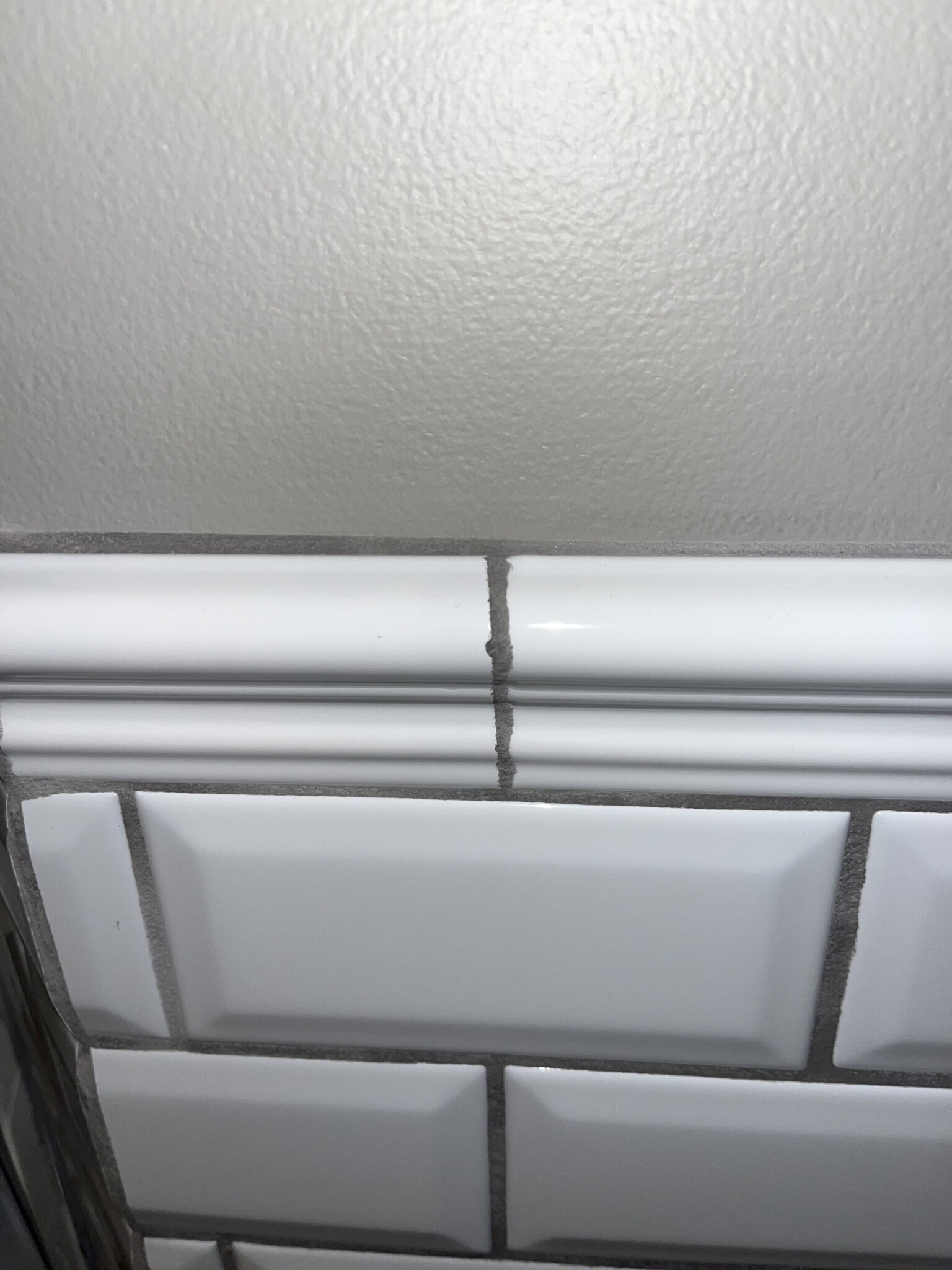

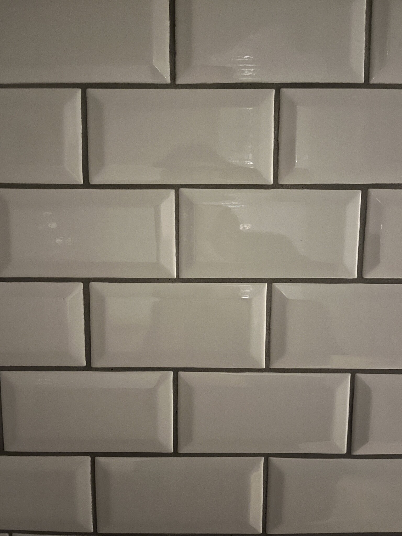

Kakel ska upp på halva väggarna, halva ska målas. Målaren är toppen. Sen börjar helvetet igen.. kakelsättaren började i torsdags och hann nästan halva rummet. Det såg bra ut. På fredagen fortsatte han och kaklade klart, slarvigt i vinklar och hörn har jag sett nu i efterhand. De frågade mig vilken fog jag ville ha och jag har alltid sagt ljusgrå, även i mejl till rörmokaren som är totalentreprenör har jag skrivit ljusgrå. Kakelsättaren åkte och köpte fogen samma dag på fredagen. Direkt började de smacka upp den minuter efter att de kaklat färdigt. Nu i efterhand har jag lärt mig att det bör torka minst ett dygn. Jag såg då att fogen såg mörk ut ”är det där ljusgrå?” Frågar jag. Får svar att ”ja, den ser mörk ut men ljusnar när det torkar” OKEJ! Jag litar på honom! Kakelsättarna känns stressade, de gör klart alla fogar på väldigt kort tid sista 2 h av dagen och drar hem.

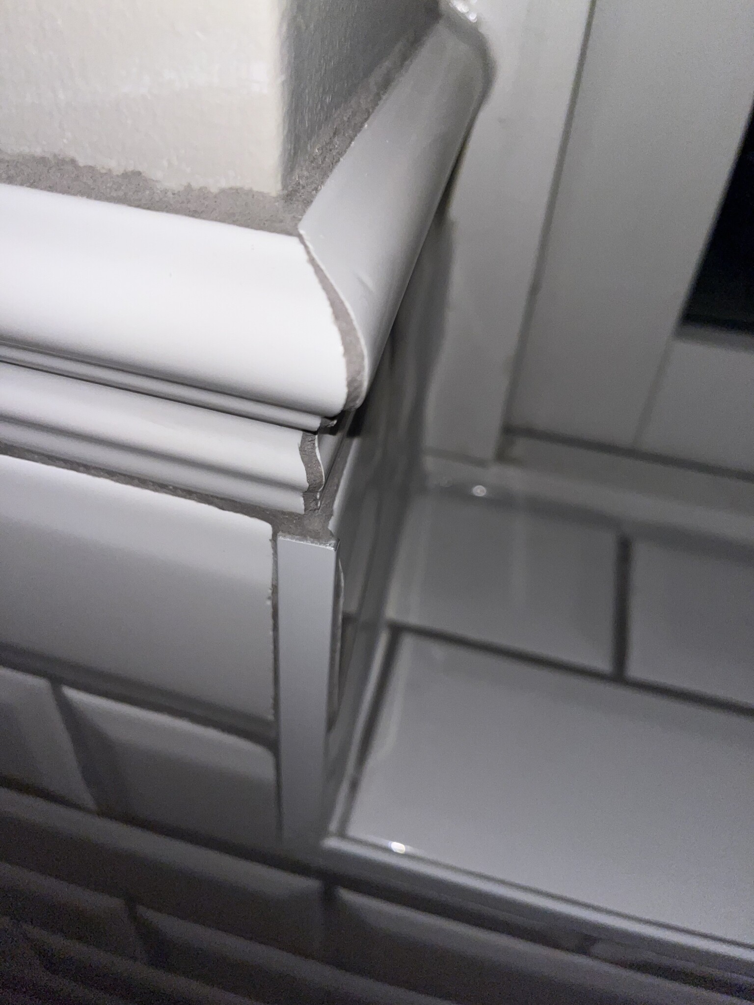

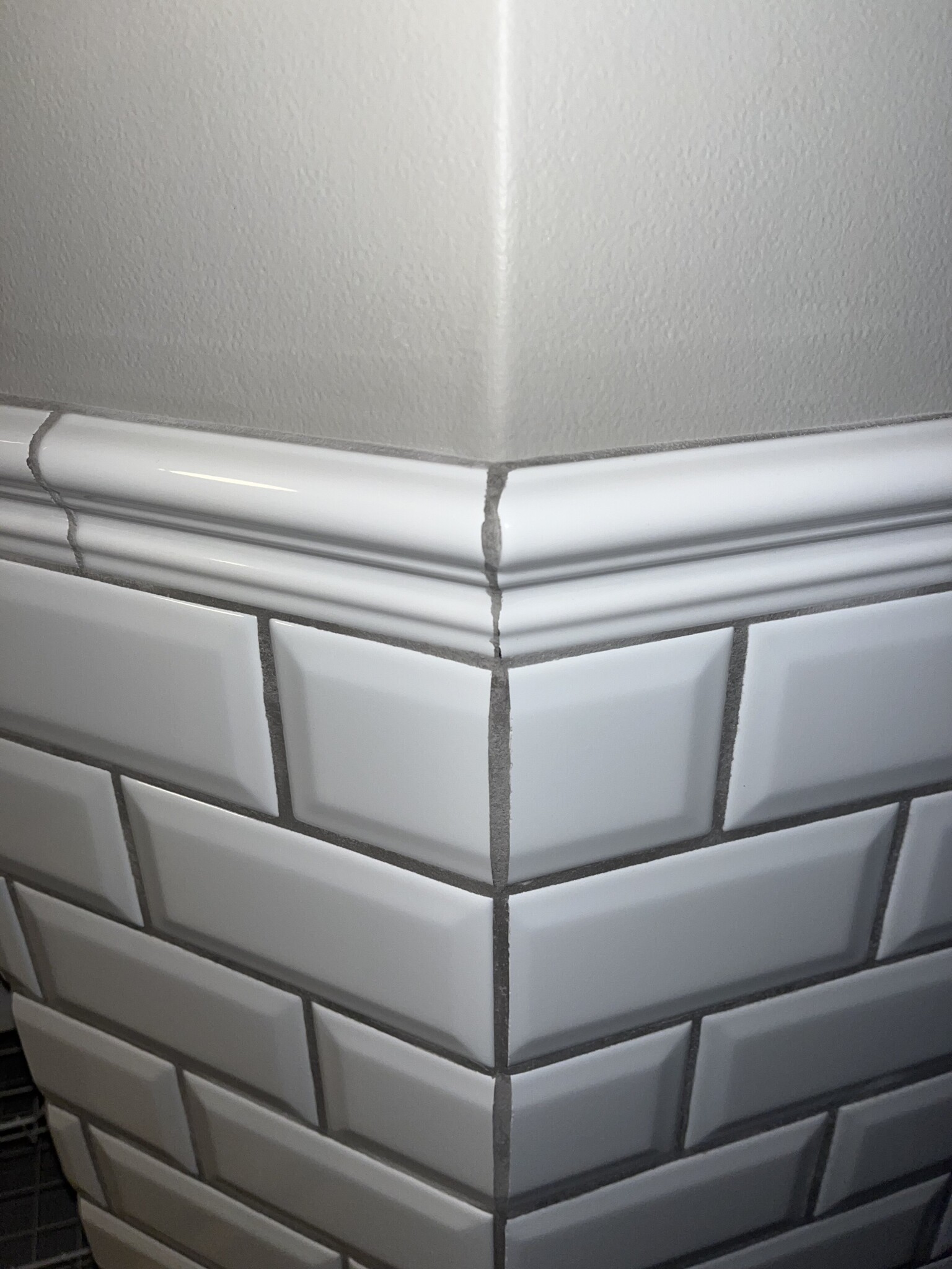

Sen kollar jag ju i badrummet såklart och får panik. Massa ojämna fogar, vinklarna ser för jävliga ut. Man har använt en ful list vid fönstret som jag INTE godkänt utan denna skulle endast användas i dusch mellan kakel och det målade!!! Troligtvis har kaklet åkt runt i samband med fogning eftersom man inte lät det torka. Sen det bästa av allt - fogen är fel färg. Jag gav det en natt men fogen är inte ljusgrå ändå. Jag tjuvtittade på hinken han köpt - SANDGRÅ! HUR kan man misslyckas med att köpa rätt fog? Fogen är för mörk och brun. Man har lyckats använda rätt mjukfog, vilket gör att det tydligt syns att hårdfogen inte är ljusgrå.
Hjälp!!! Jag har NOLL förtroende för vår totalentreprenör rörmokaren. Jag har inte förtroende för någon längre. Vad ska man göra??? Lägger upp lite bilder på fogen och slarvet.. jag mår fruktansvärt dåligt över detta helvete.

Svårt att se exakt på bilderna, men jag tycker fogarna rent generellt dessutom är väldigt breda. Det där måste väl vara mer än 3 mm?

ja de är större än 3 mm. Finns det regler om hur stora de får vara?

Det finns väl ingen bestämmelse om fogbredd, så vitt jag vet, utan den anpassas efter plattor och underlag. Samt tyckte och smak.
För egen del ser jag de ojämna och dåligt bearbetade fogmassan som det största felet. Hörnets ojämna fog är allt annat än proffetionellt utförd. För övrigt ser det väl ganska normalt ut.
Hur det nu skall fixas till i efterhand, vete gudarna.

Fogarna har skurits ur idag av plattsättare och ska ersättas med rätt fogfärg. Sa också att jag vill ha fogen smal, bara upp till plattans kant och inte så den svämmar över som den lite gjorde förut

Ska man ens ha fog i ett hörn?

Det ska vara mjukfog i alla hörn där det är trä i endera eller båda plan som möts
