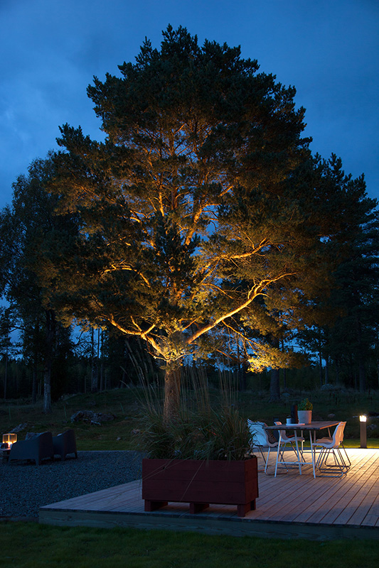

Pollare
Här belyser man altanen med pollare och en spotlight på ett träd. Foto: Flos

Varmvitt eller kallvitt ljus vid altanen
Att tänka på generellt när det gäller ljus är att det inte är ljuskällan som ska synas utan ljuset. Bäst är avskärmade armaturer som inte bländar utan bara kastar sitt sken där ljuset behövs. Välj också samma ljusfärg på olika belysningar. De brukar betecknas varmvit eller kallvit. Ljusfärgen mäts i K, Kelvin. En gammaldags glödlampa har exempelvis 2700 K och kan användas som riktmärke för varmvit. Så nära 2700 K som möjligt ger ett varmt ombonat ljus som kan passa på en uteplats. Över 3000 K känns kallare, men kan ge fina effekter exempelvis som fasadbelysning.

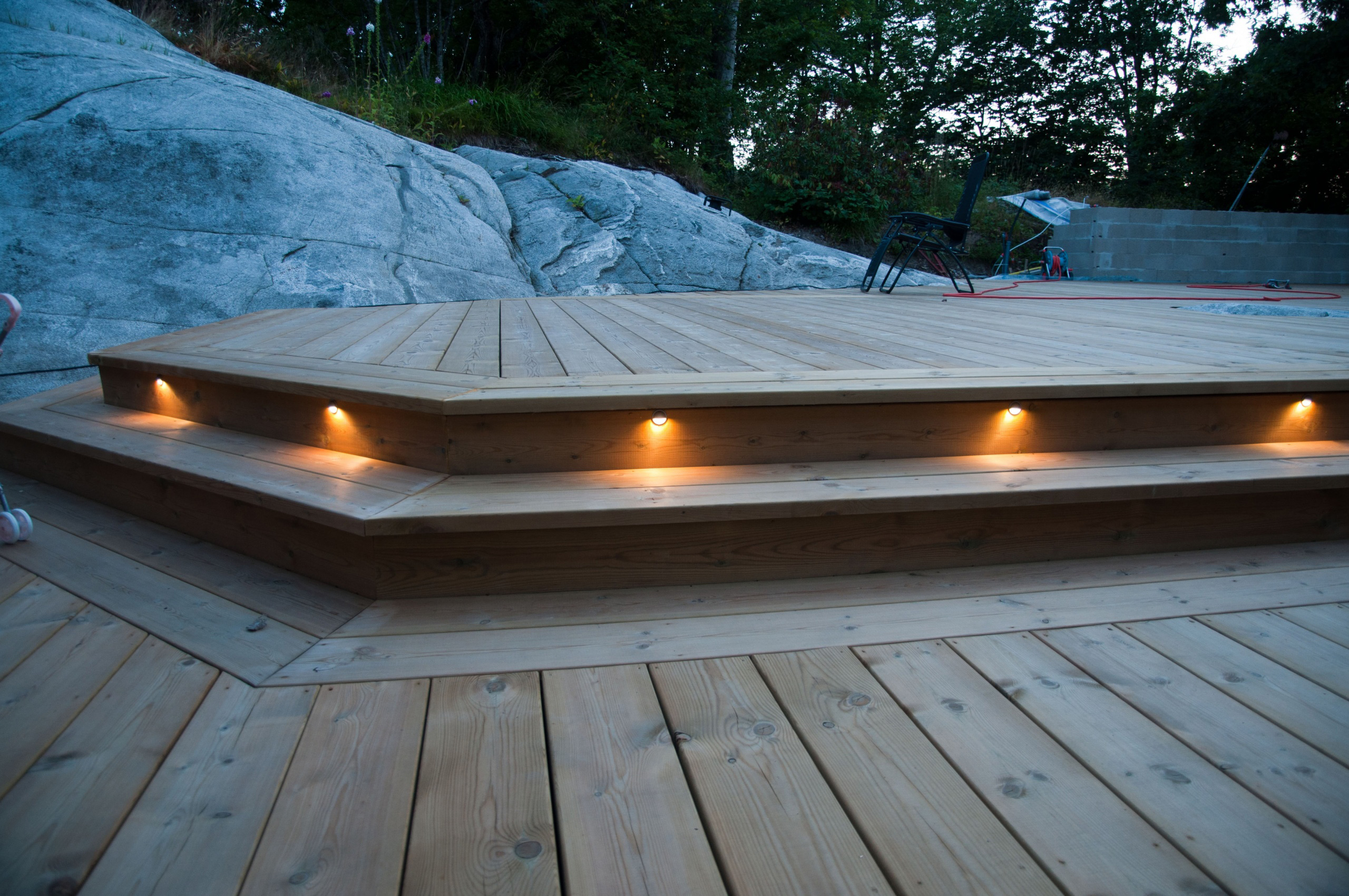

Joeys altanprojekt
Medlemmen Joey har fällt in belysnig i sättstegen. Foto: Joey
Infälld altanbelysning
Att fälla in altanbelysning i trallgolvet eller på trappsteg är ett sätt att få ljus där det behövs, men som samtidigt inte är i vägen.  Den här typen av lampor kallas ibland för decklight och finns i färdiga set med 3, 5 eller 10 lampor. Ofta kan man dessutom bygga ut slingan med fler lampor. Kolla hur lång ledning det är mellan varje lampa när du planerar lampornas placering.
Decklighter kan placeras precis var man vill, men ger ofta bra effekter längs kanter. Särskilt om man har nivåskillnader kan en linje med spottar markera trappsteget i mörkret. Ett alternativ om man har en trappa kan vara att fälla in lamporna i trappans sättsteg, alltså den vertikala delen av steget.
Det är inte svårt att montera de här lamporna och du får göra det själv så länge du håller dig till svagström, vilket innebär 12V eller 24V.  Vill du använda fast monterade 230V-lampor är det ett elektrikerjobb.
Läs de medföljande instruktionerna noga. Här anges exempelvis vilken diameter på hålet som behövs. Borra med hålsåg i rätt storlek där lamporna ska vara. De flesta decklighter ska sedan bara tryckas ner i hålet och därefter kopplas ledningarna ihop under trallen.
