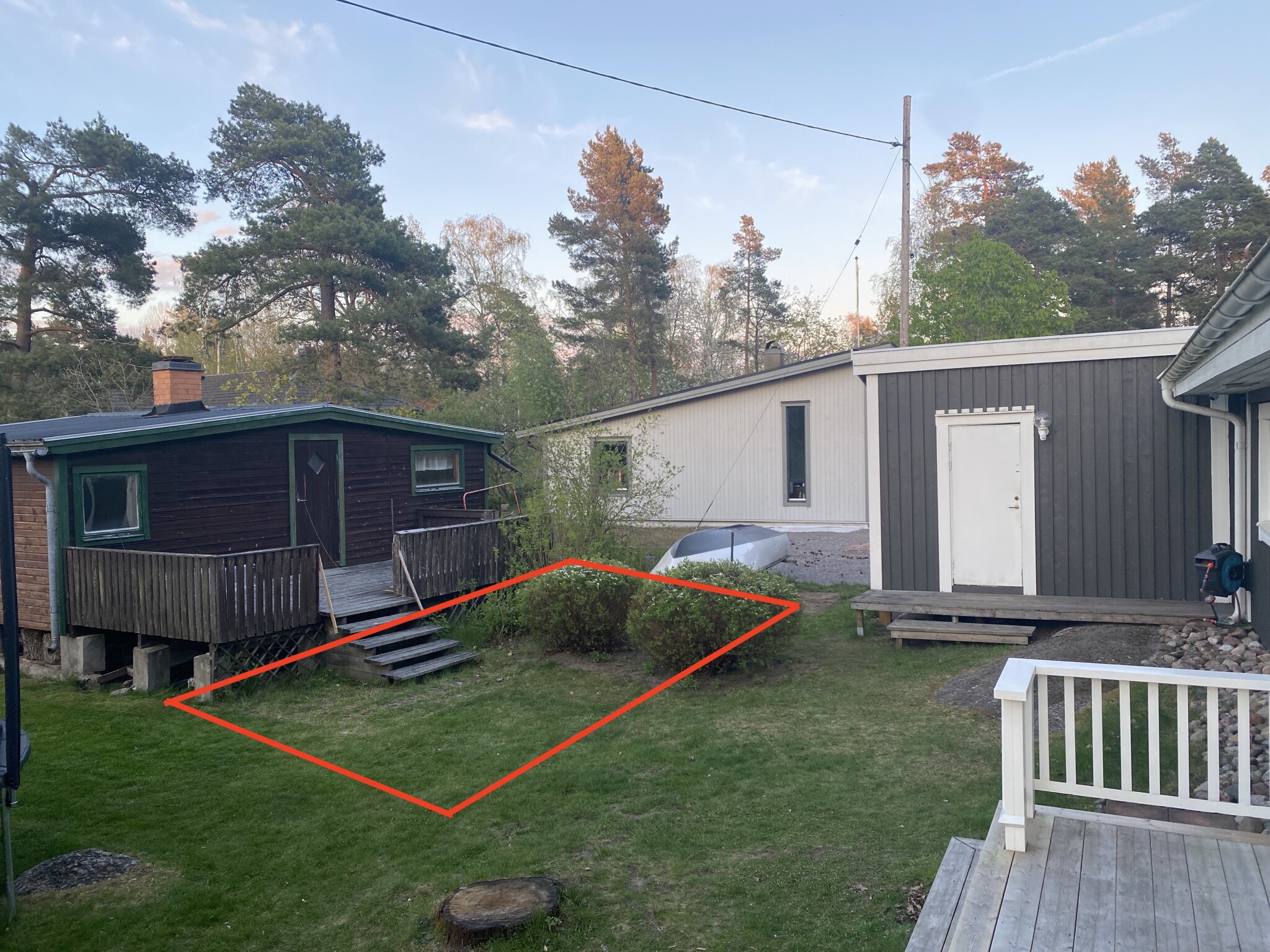

Vi vill bygga pool men bor på ett berg. Vi vill gärna att polen är i nivå med altanen eller kanske max något trappsteg upp. Den får inte sticka upp mer än 1,10 meter vilket är bygglovsfritt där jag bor. Har tillslut hittat ett lämpligt ställe där jag behöver ta bort minimalt med berg. Gjorde en hel del efterforskningar om det är rimligt att ta bort så mycket berg själv, hittade lite trådar som hjälpte i rätt riktning. Syftet med detta tråd är att dela med mig av mina erfarenheter och lärdomar om någon i framtiden står inför en liknande situation och behöver ta bort berg.
Men vi tar det från början...
klaskarlsson och 4 till
Började med att borra med ett armeringsjärn på de ställen på tomten där det skulle vara lämpligt att ha en pool ur sol-läge. På de flesta ställen kom jag bara 5-15 cm ner. Lämpligt nog visade det sig att det bästa stället ur sol-synpunkt också var det ställe där jag kom djupast när jag borrade. Här är också förutsättningarna bra för att altanen runt poolen kan vara i nivå med gästhuset som är ca 75 cm ovan marken.
Tomt med markerad yta för planerad pool, omgiven av grönska, ett brunt gästhus och trähus i bakgrunden.

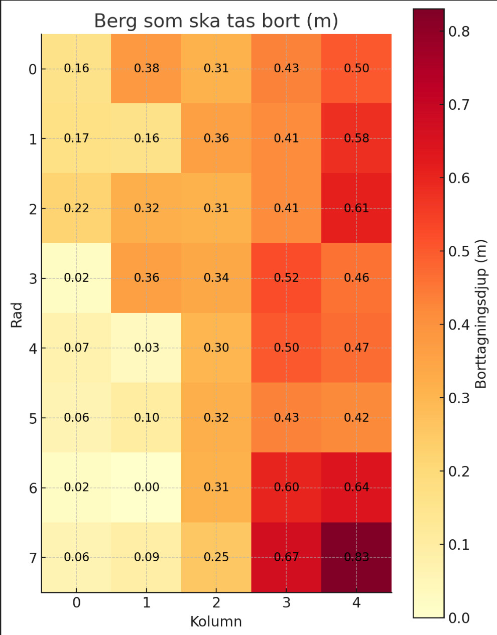

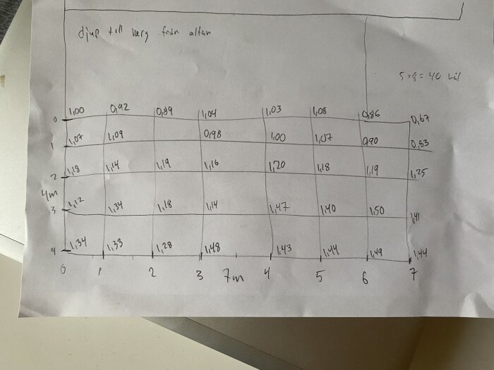

När lämpligaste platsen var funnen gjorde jag ett rutnät och borrade varje meter över hela ytan och lät Chatgpt analysera bilden och estimera hur mycket berg som skulle behöva tas bort. För att jämna till berget ner till den djupaste punkten behöver uppskattningsvis 13,2 m³ berg tas bort. Vill jag däremot ner till ett djup på 1,80 meter behöver 25,2 m³ berg tas bort. Huruvida detta är rimligt att göra vet jag inte…
Handritat rutnät med djupmätningar för berg vid olika punkter för poolplanering. Rutor markerade med nummer och djup i meter på ett rutpapper.
Värmekarta visar borrdjup i meter för bergborttagning på en gård inför poolbygge. Färger indikerar djup mellan 0,0 och 0,8 m över ett rutnät.
Kollade runt vad det skulle kosta att spränga bort berget efter Chatgpts beräkning och fick ett estimat på ca 170-200k över telefon. Vi har 9 hus som skulle behöva besiktas runt om och bara det blir 90k så gissningsvis skulle det bli ännu dyrare… Alldeles för mycket pengar för att bygga en pool. Men är van att göra allt själv, så tankarna har hela tiden varit att detta går kanske att göra själv? :)

Det går att komma billigare undan med sprängningen om du täcker av berget själv och schaktar bort sprängmassorna. Dock var det ju lite många fastigheter i närheten…
Skulle sikta på att överkant pooldäck blir i samma höjd som färdigt golv i huset. Då får du ett definitivt mått att förhålla dig till i alla fall.
Försök med rivar firmor om de kan såga bort berget eller firmor som jobbar med att spräcka berget.

Blir spännande att se vilken metod du väljer/har valt. Antar snigel om du ska göra det själv.
En vän här i krokarna hyrde en kompressor och en rejäl bergspräckarborr. Ägnade en sommar i sin grop och sen hösten med ryggskott istället för att betala 100k till någon annan.
Det är tungt som fasen, dammar och låter så hela området blir less på dig. Men kör om du vill.

Okej, det var det pris jag fick iaf, 10k per fastighet. Men ska jag vara ärlig lät det inte som att han ville ha jobbet så det kanske var sockrat...
Det är den nivån jag siktar på. Får se om det är realistiskt.

Jag har alltså kommit längre än jag hunnit posta. Har borrat upp större delen av berget och ska börja spräcka framöver, om det inte blir för kallt.

inte en chans.. Den gången vi sprängde nådens år 2015 kostade besiktning med vibrationsmätning av två grannfastigheter 18700 totalt. Iofs i Dyrholm men det var 10 år och 33.8 % inflation sen

Jag byggde en balk till grävaren som hammaren satt på för att borra med, spara mycket kropp på det, körde vatten på min hammare med så inte det damma för grannarna.
Tror jag la 2 dagar på borrning

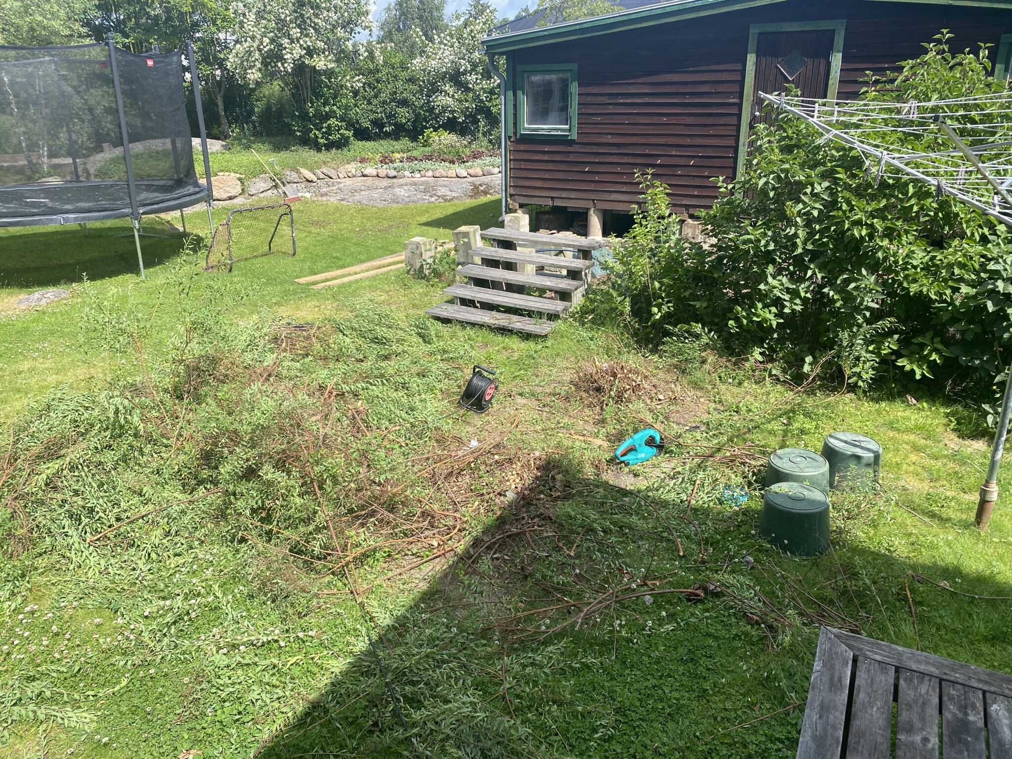

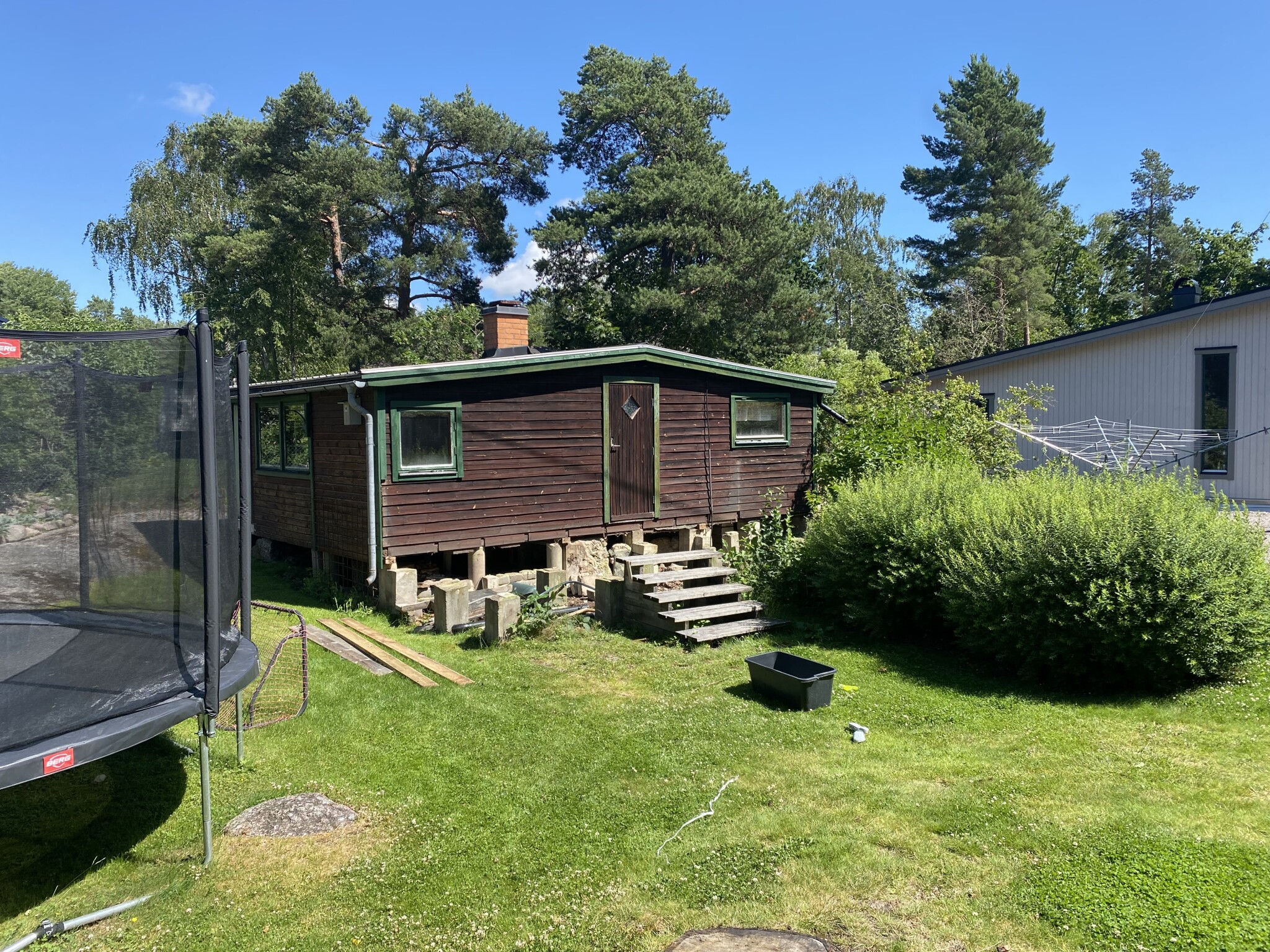

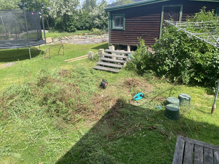

Semestern inleddes med att med barnens hjälp riva altanen.
Trästuga med övergiven altan, omgiven av träd och buskar. Synliga plankor och en liggande svart behållare på gräsmattan.
En trästuga utan altan, omgiven av gräs och buskar, bredvid en studsmatta.
Klipper ner buskar
Trädgård med nedklippta buskar, redskap och en trappa till ett brunt hus, samt en trampolin i bakgrunden.
