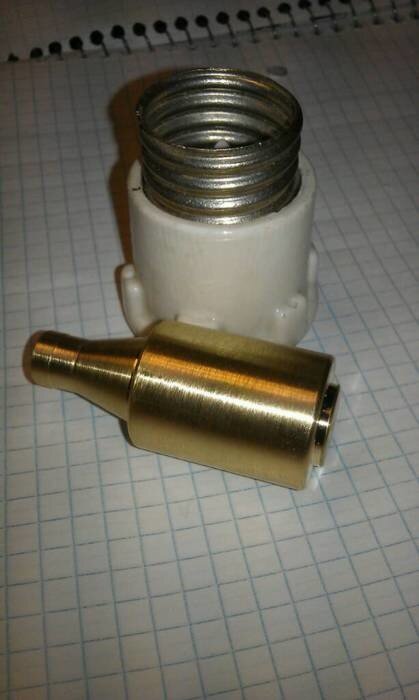

Om du vet hur man gör och har erfoderligt materiel (passdelar samt passdelsnyckel) så är det väl bara att byta. Du får dock leva med risken att detta upptäcks, förmodligen inte genom fjärravläsning utan vid någon form av servicebesök.
