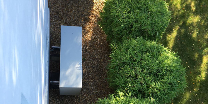

En luft vatten värmepump kan vara ett fullgott alternativ till en berg- eller jordvärmepump, åtminstone i södra Sverige. Här ger vi ett exempel på vad det kostar att installera en ny luft vatten värmepump i en 70-talsvilla – och räknar på hur mycket energi vi kan spara.
Luftvattenvärmepumpens utedel.
Luftvattenvärmepumpens utedel. Foto: Marlén Eskilsson

När man ska välja värmepump för ett vattenburet system kan det vara fördelaktigt att satsa på en luft vatten värmepump. Den senaste generationens luft vatten värmepumpar är effektiva och kan tillföra värme ner mot cirka –20 grader. Men värmeutbytet blir naturligtvis bäst i ett milt klimat, då energin hämtas ur uteluften. Ska du köpa en luft vatten värmepump bör du kräva att leverantören gör en energibesparingskalkyl, som både tar hänsyn till de specifika förutsättningarna i huset och årsmedeltemperaturen som råder där du bor.

En luft vatten värmepump är i regel enklare och billigare att installera än en berg- eller jordvärmepump, då det inte krävs borrning eller större markarbeten på tomten. Nackdelen med luft vatten värmepumpen är att den syns och hörs på ett påtagligare sätt. Det gäller därför att hitta en bra placering av aggregatet utomhus, så att det inte upplevs störande.
