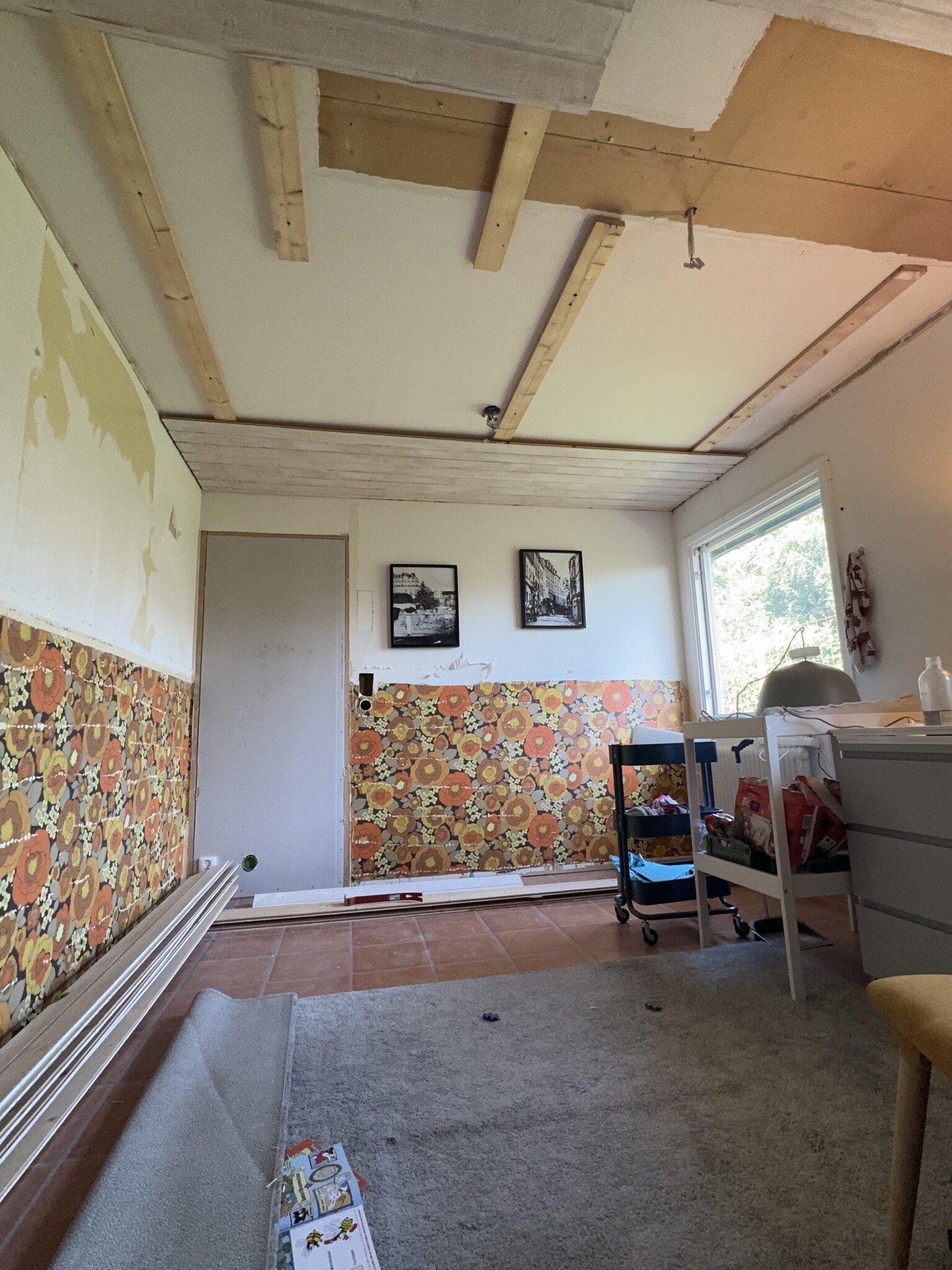

Innan och lite historia!

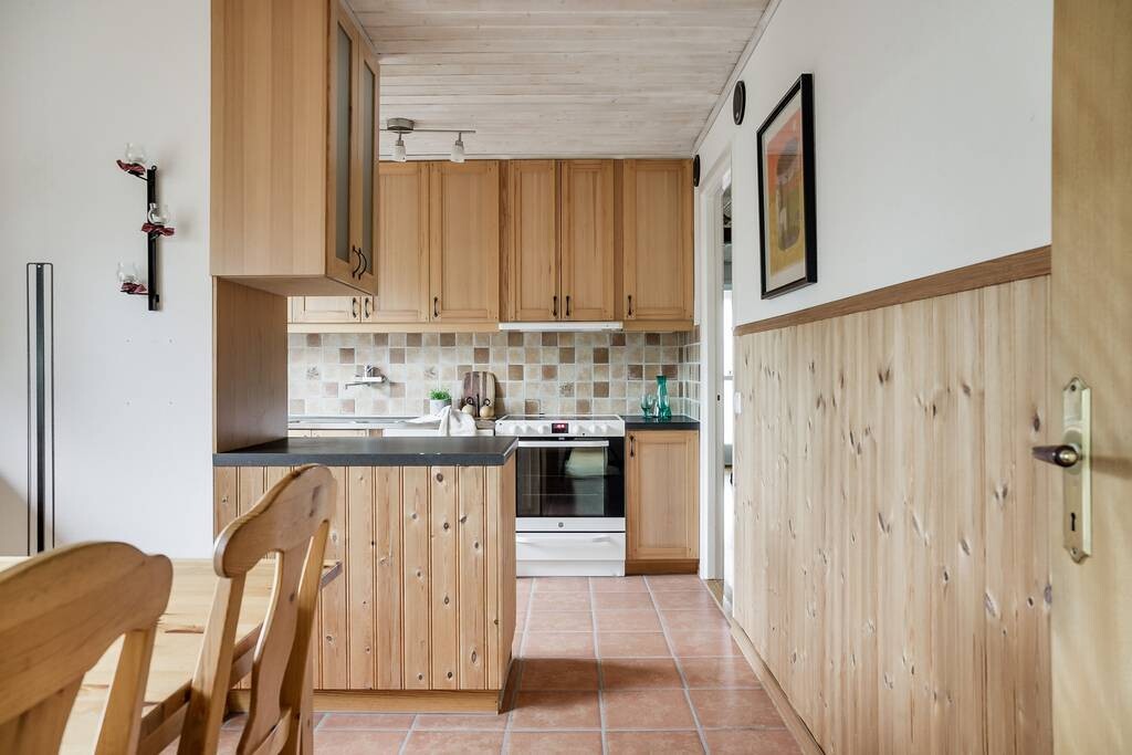

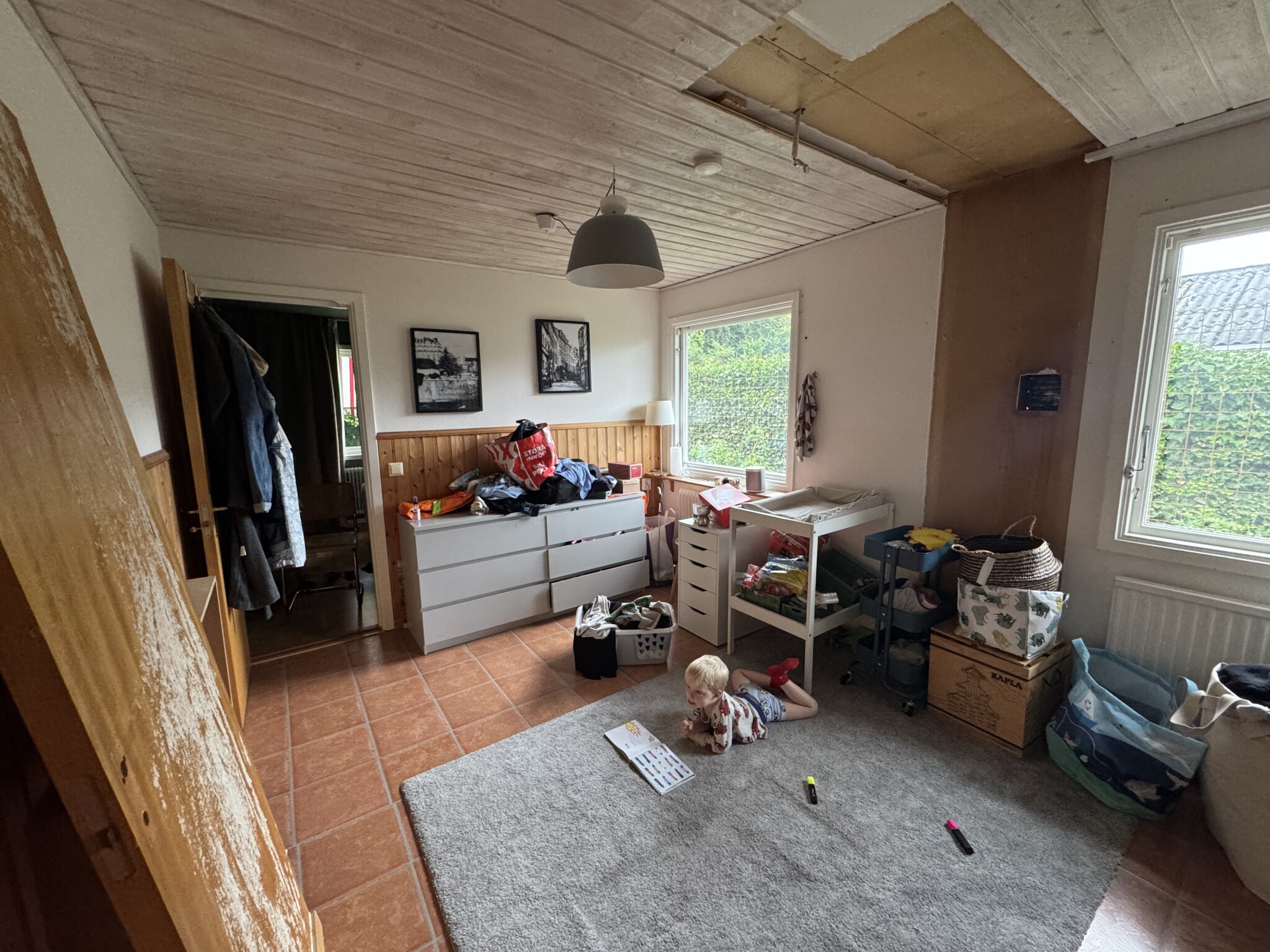

Här är mäklarbilden från rummet fotad 2022. Då var det ett kök. Det var modellen äldre och dessutom lågt. Så vi visste redan från början att det skulle flyttas till ett annat rum. Det gjorde vi 2023. Men vi kunde inte bestämma oss vad vi skulle göra med det här rummet, sovrum? Badrum? Alla möjligheter fanns. Så vi gjorde andra renoveringar så länge.

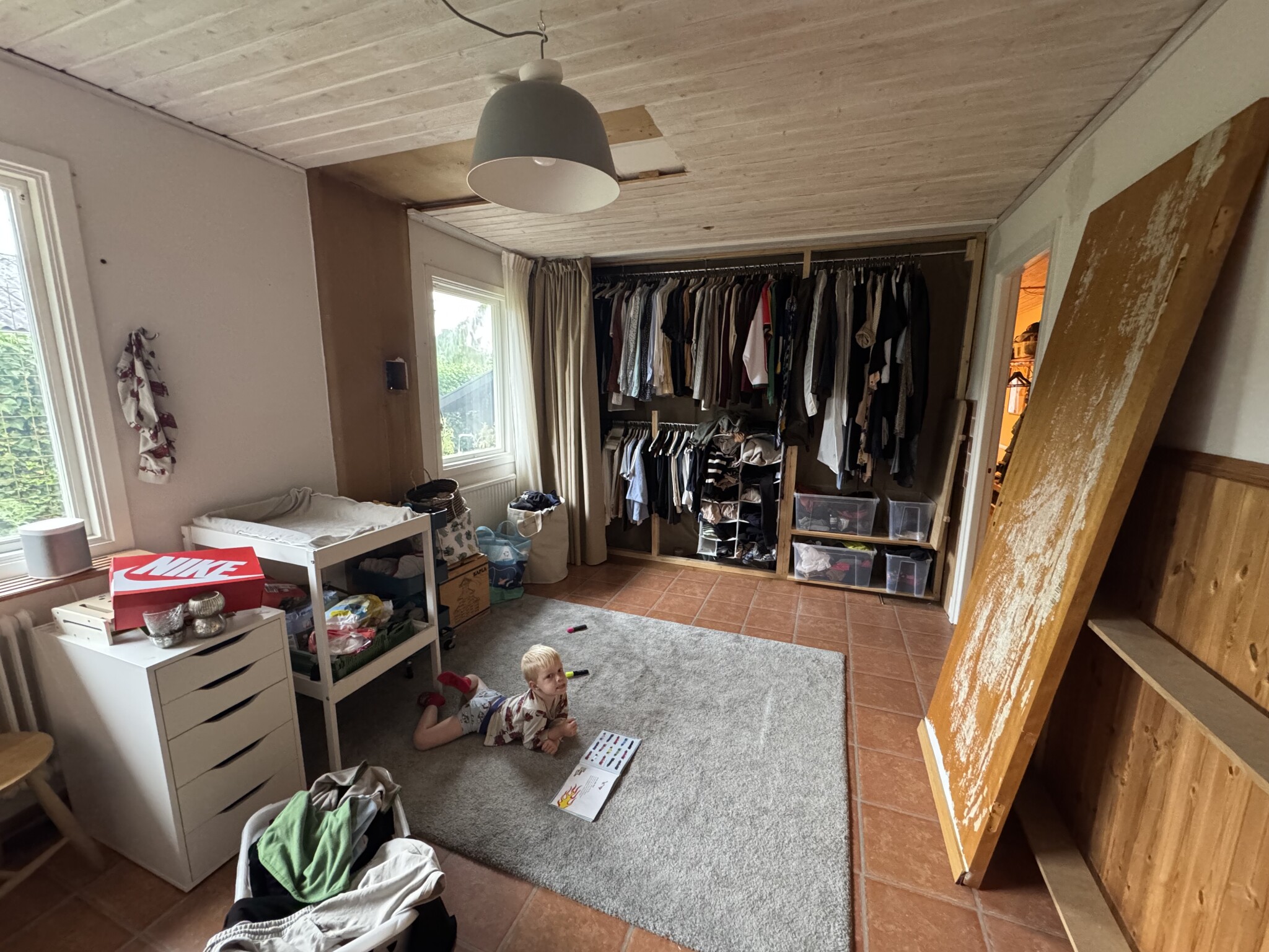

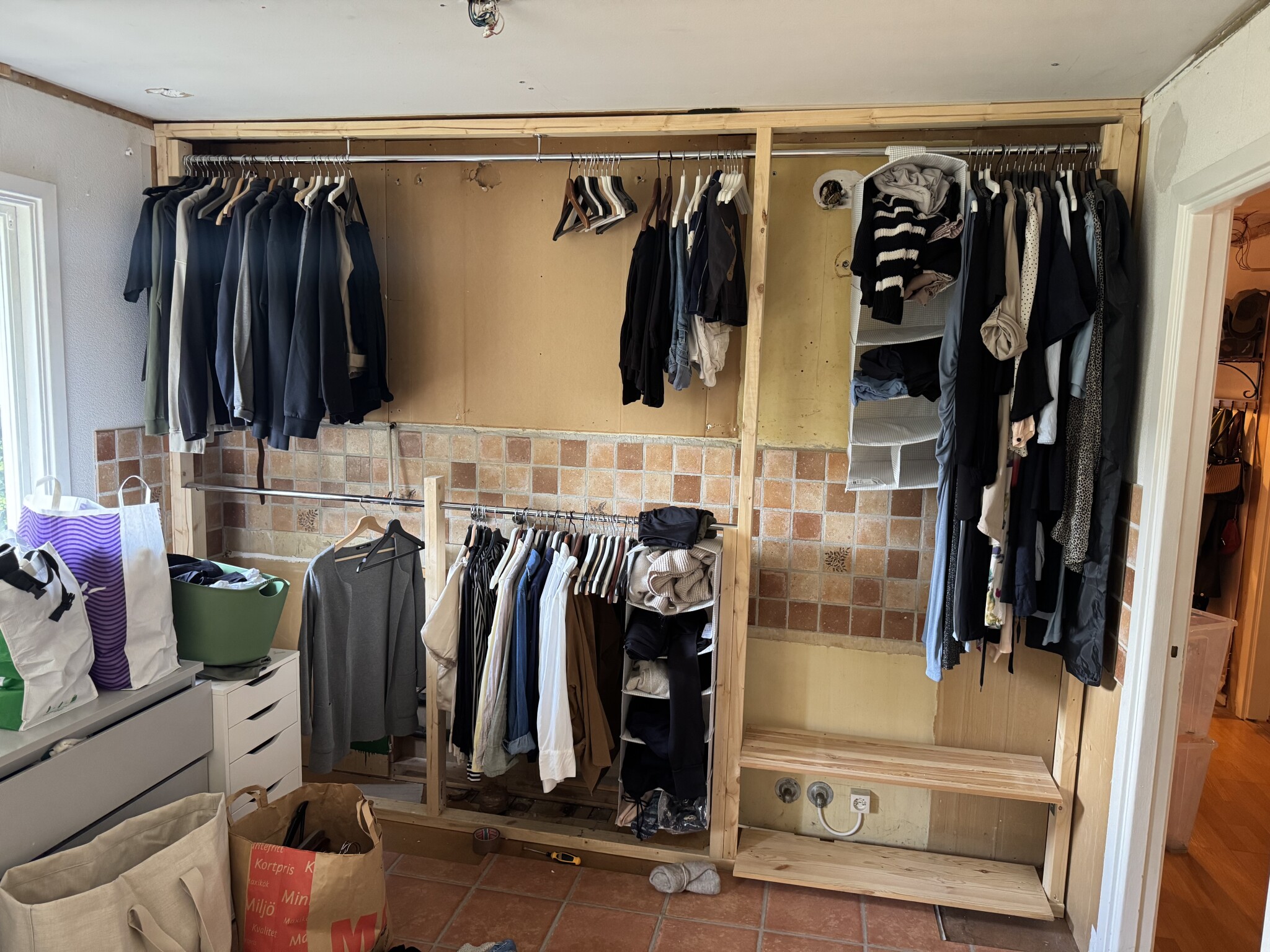

Sedan flytten av köket har det sett ut såhär. Vi har kallat det bösrummet och ja där har vi haft, bös.. Det var först när jag gjorde det här inlägget som jag själv tänkte på hur otroligt fruktansvärt det såg ut. Med råg i ryggen efter dagen där "jag fixade det som störde mig" så var det ungefär här jag bestämde mig att "det är nog dags att göra något åt bösrummet". MEN jag tänkte inte renovera.. Sommarens projekt var att måla alla fönster (det gick bra) men jag hade lite energi över så jag tänkte mer "jag damprenoverar lite" jag tar en sak i taget utan att ha målsättningen att göra klart allt. En psykisk manöver för att slippa bränna ut mig mentalt innan jag ens börjat då jag egentligen vet exakt hur mycket jobb det är.

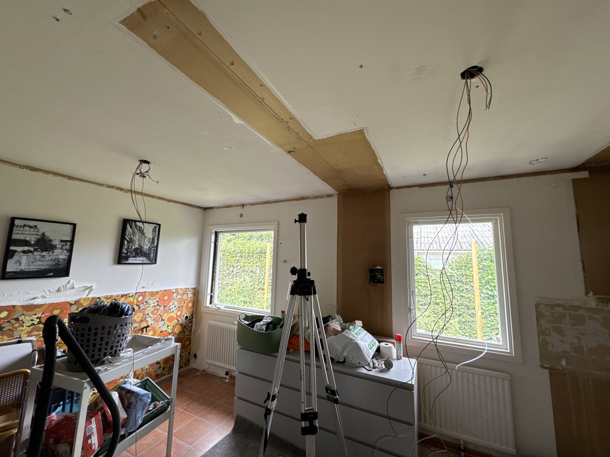

Så jag började lite..

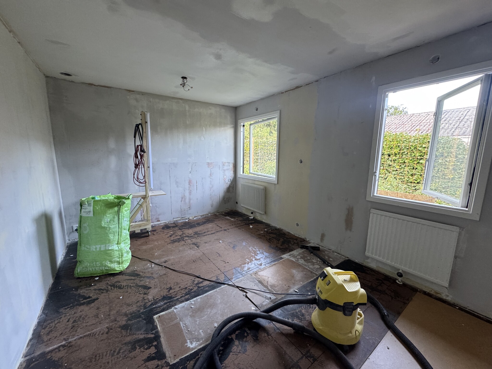

Först fick jag göra alla "grövre" jobb som behövdes. Det fanns hål efter högtalare som behövde spacklas igen, en dörr sattes igen och vår provisoriska garderob monterades ner. Bakom den fans kakel och ännu större hål som behövde tas bort. Dörren löstes genom att sätta igen med reglar och gips. Det satt även fruktansvärd panel i tak och på väggar som behövde plockas bort. Nytt dörrhål togs upp till rummet innanför som tidigare varit sovrum och nu blir sovrum/kontor. Här är egentligen den enda saken jag skulle vilja gjort annorlunda nu i efterhand, att sätta nytt gips på hela väggen. För tyvärr bubblade det upp när vi målade och även om det är PYTTESMÅ höjningar så syns de.
På väggen där köksinredningen varit så tog jag ner kaklet och sen satte nytt gips.
Den här bilden får representera elarbetena. Jag fick dra om lite el och även så installerade vi två uttag över fönstren som kommer vara till antingen elektriska gardiner eller till lampor. Sen ändrade vi om så att rummet som tidigare hade haft två grupper fick en grupp och att den gruppen som kök/badrum tidigare haft nu enbart är badrum (som en förberedelse inför badrumsrenoveringen). Det drogs även ner ny slang för ett nätverksuttag. Samtliga uttag och brytare är Renova.

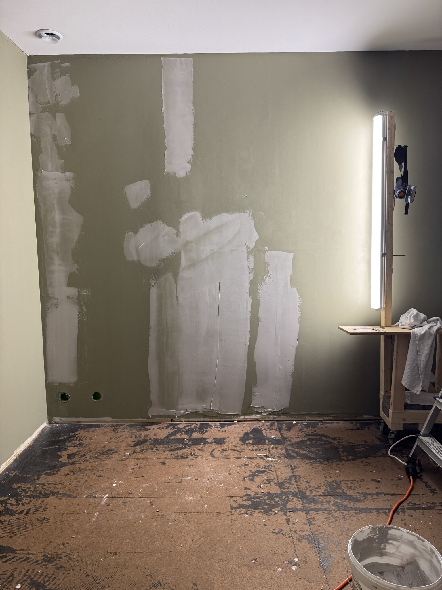

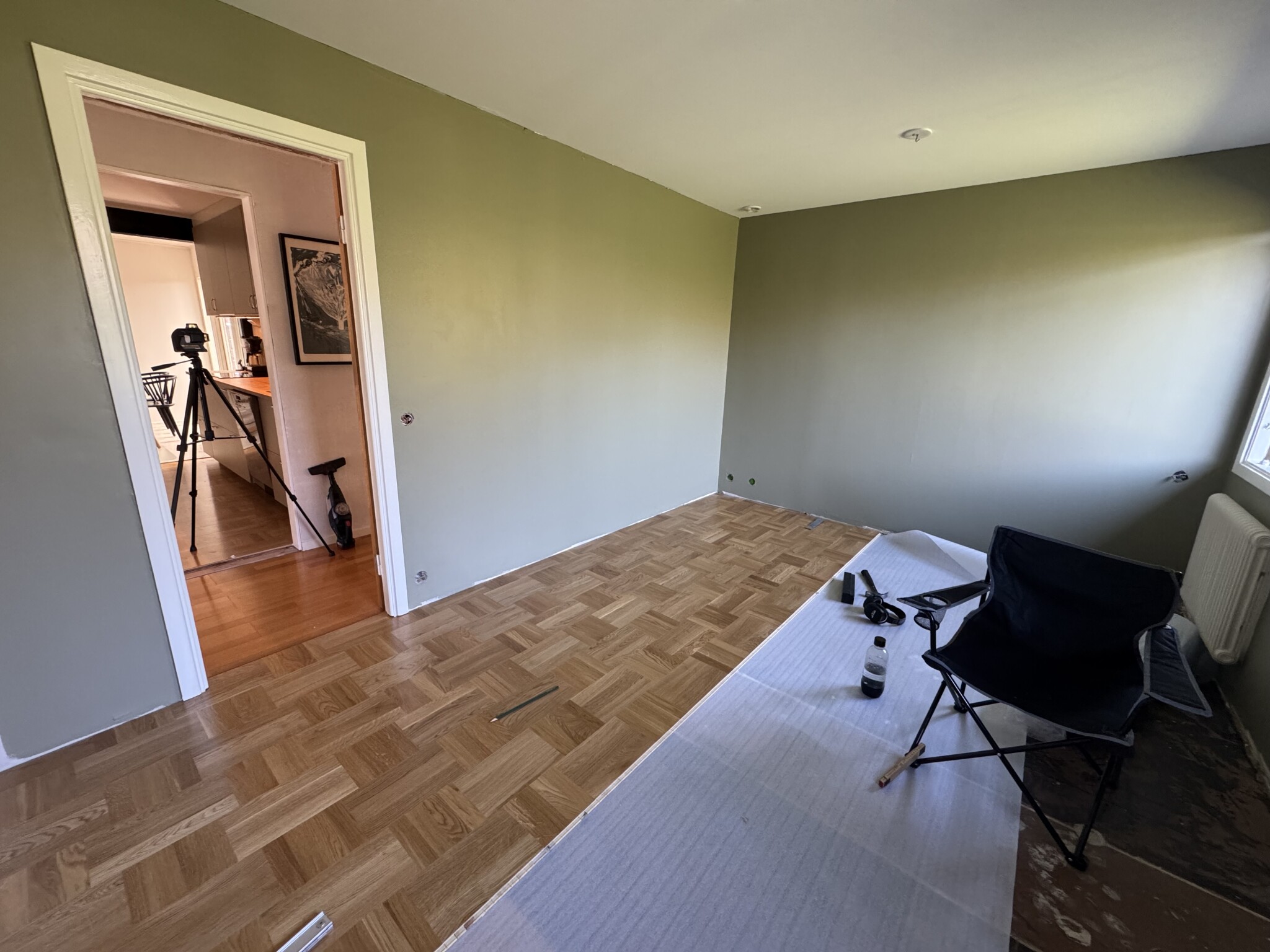

Här har vi kommit så långt att det skulle spacklas. Jag är nog uppe i 10 rum nu som jag har spacklat så jag kan inte säga att jag är bra på det, men det börjar ge sig. Tre saker som är en lärdom den är gången är
1. Spä ut spacklet (använder Beckers vanliga väggspackel) med ett glas vatten och sen köra betongvisp i det. Det blir så otroligt mycket lättare att använda och lättare att spackla.
2. Gipsspackel är typ det bästa som någonsin har uppfunnits och den här gången har jag inte bara lagat djupa hål med det utan även testat att spackla på "vanliga" ställen.
3. Köpte en breed spackelspade (typ 45 cm) jag tänkte använda, men det var bara besvärligt.
4. Det här har jag lärt mig i en tråd här. Mellan första och andra spacklingen behöver man inte slipa fint. Utan dra bara bort med spackelspaden när det torkat och spackla på igen. Sen spackla tills det ser okej ut, sen måla en gång, sen spackla där det behövs efter färgen är på. Det blir mycket lättare, tack till dig som skrev det i en tråd jag inte hittar nu.
5. Lärdom sedan tidigare har med torktid att göra. Även om jag spacklade mitt i sommaren nu när det var rätt varmt (men fuktigt) så satte jag ändå in värmefläkten för att det ska torka. Det sparade mig nog 2-3 arbetsdagar.
6. Måla snickerierna först. För det är både lättare att måla de först utan att behöva maskera samt att kommer det snickerifärg på väggarna spelar det liksom ingen större roll. Men kommer det snickerifärg på nymålade väggar är det krångligare att få bort.
Det var också en lärdom den här gången att jag slipar med en giraff och att köra på längsta hastighet och att ta det lugnt. Har tidigare trott att man måste köra högsta hastigheten för att det ska bli slätt, men så är det inte.
Sen så byggde jag också Buzz ligthgear. En liten vagn med ett ledrör som släpljus. Den hjälpte till något otrolig och först var meningen att jag skulle plocka isär han efter jag var klar, men jag ska allt spara honom till kommande renoveringar.
När måleriet var klart så vad det dags att lägga golv. Det är Tarketts Nobel ek retro som vi har lagt i resten av huset också där vi renoverat. Vi gillar det och det är lite annorlunda mot ett vanligt 1- eller 3-stavs ekparkettgolv. Det krävs lite tankekraft när man ska lägga det om det ska bli bra men det gick bra den här gången! Listerna sattes upp samtidigt och även om jag först tänkte köpa en spikpistol och spika upp dom så blev det listskruv.

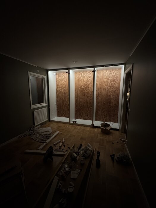

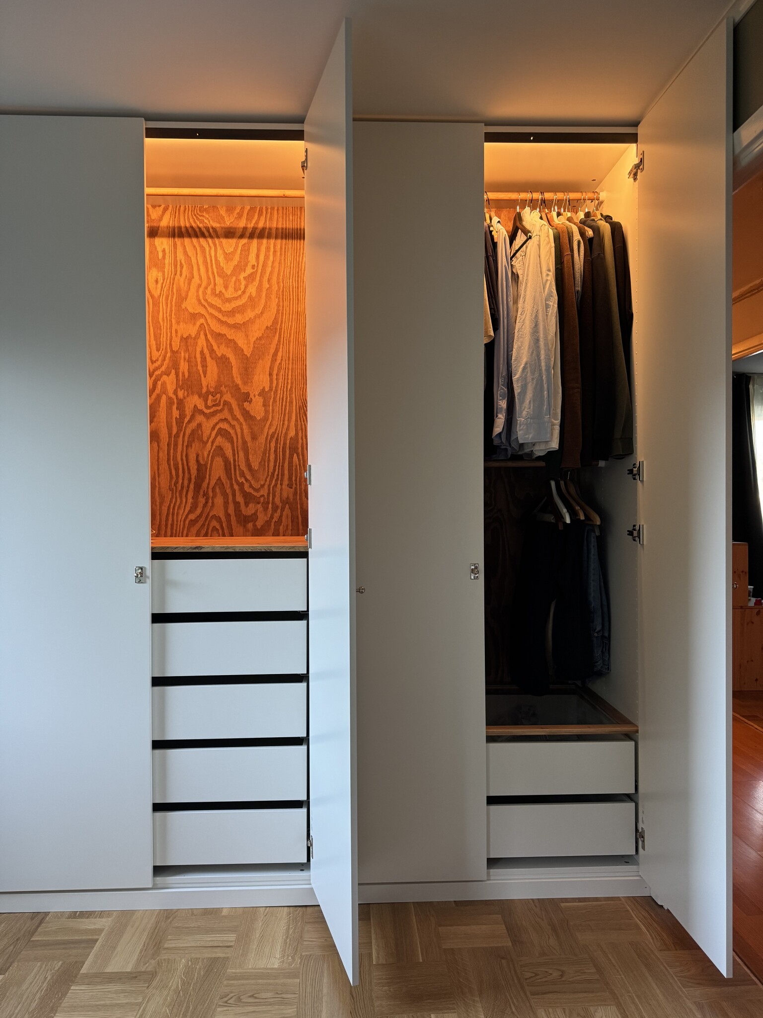

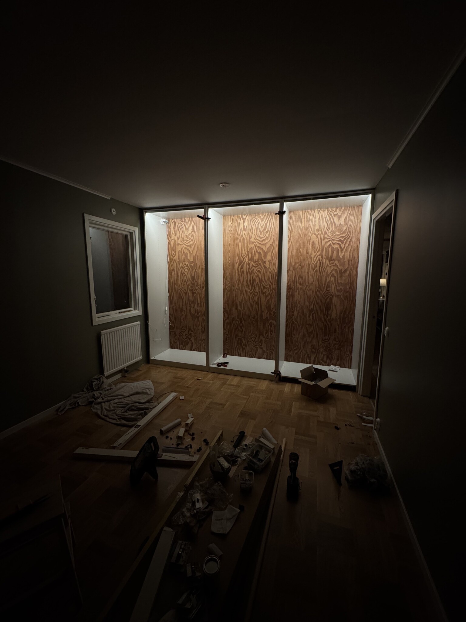

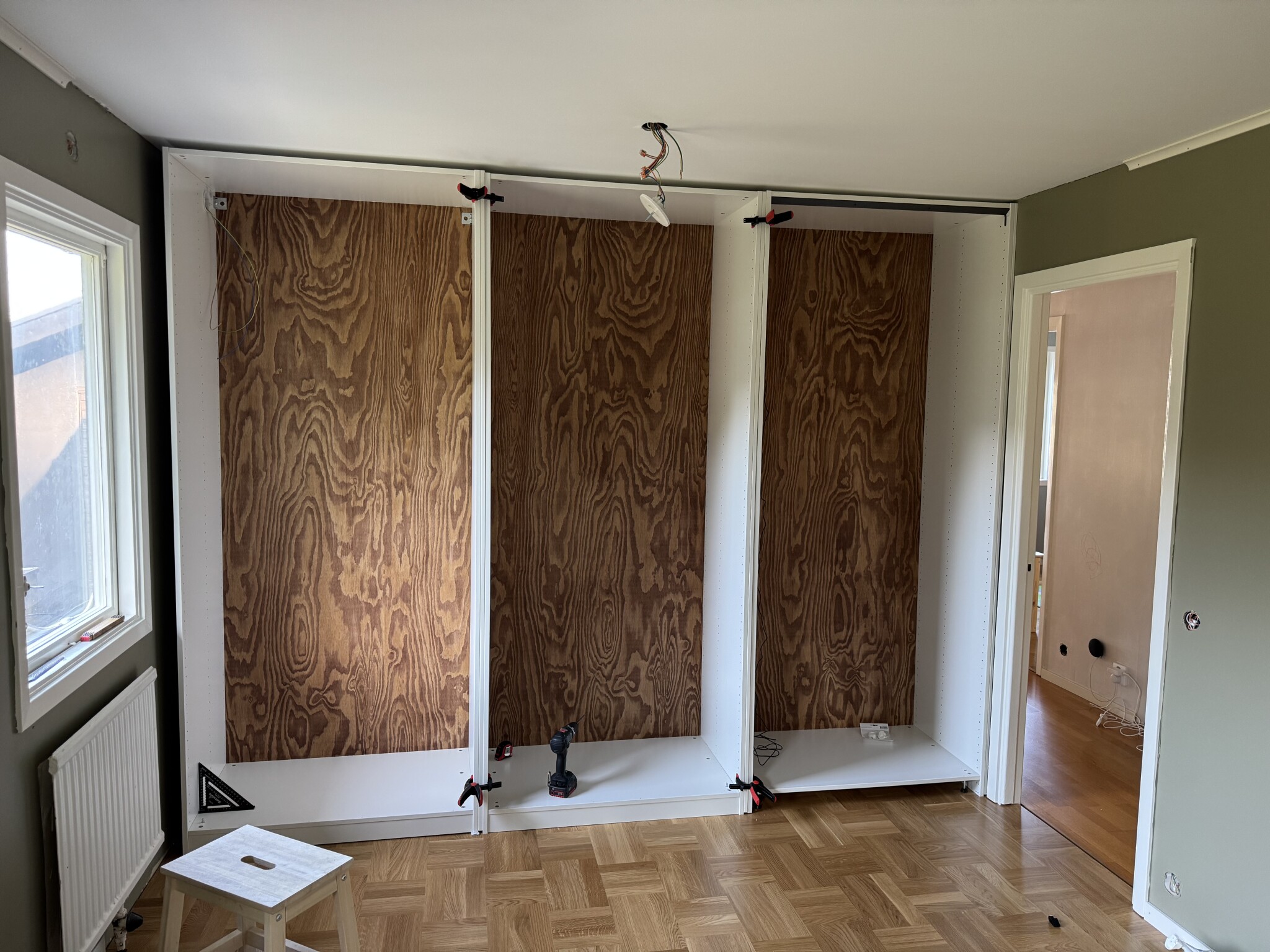

Garderoberna! Detta blev det som blev lite "speciellt" den här renoveringen. Vi behövde förvaringsytor och valet föll på IKEA PAX. Tanken slog mig att bygga egna men tid, ork samt respekten för att det inte är superlätt gjorde att det blev PAX. Men jag ville göra något "annat" och gärna med inspiration från 60-talet också så jag googlade "Garderob 60-tal" och fick upp det här inlägget här. Så valet föll på att ersätta baksidan med plywood.
Jag har också satt en 16 mm passbit mellan garderoberna för att få ett litet mellanrum mellan dörrarna. I två av garderoberna gjorde jag egna hyllplan genom att ta glasskivan från IKEAs glashylla och i mittengarderoben så valde jag en vanlig furuskiva. All furu oljades med Herdins mellanbruna olja. Klädstängerna är vanliga 25 mm rundstavar som sitter med fäste från Hornbach. Tack vare @Carb120 och hans svar i sin egen tråd så lyckades jag lösa det med att ha lådor hela vägen ner. Det är således andra gångjärn än vad IKEA skickar med. Knopparna är från beslag online och går också i temat "60-tal". Självklart belysning också, det gör så mycket. Det är IKEA:s egna.

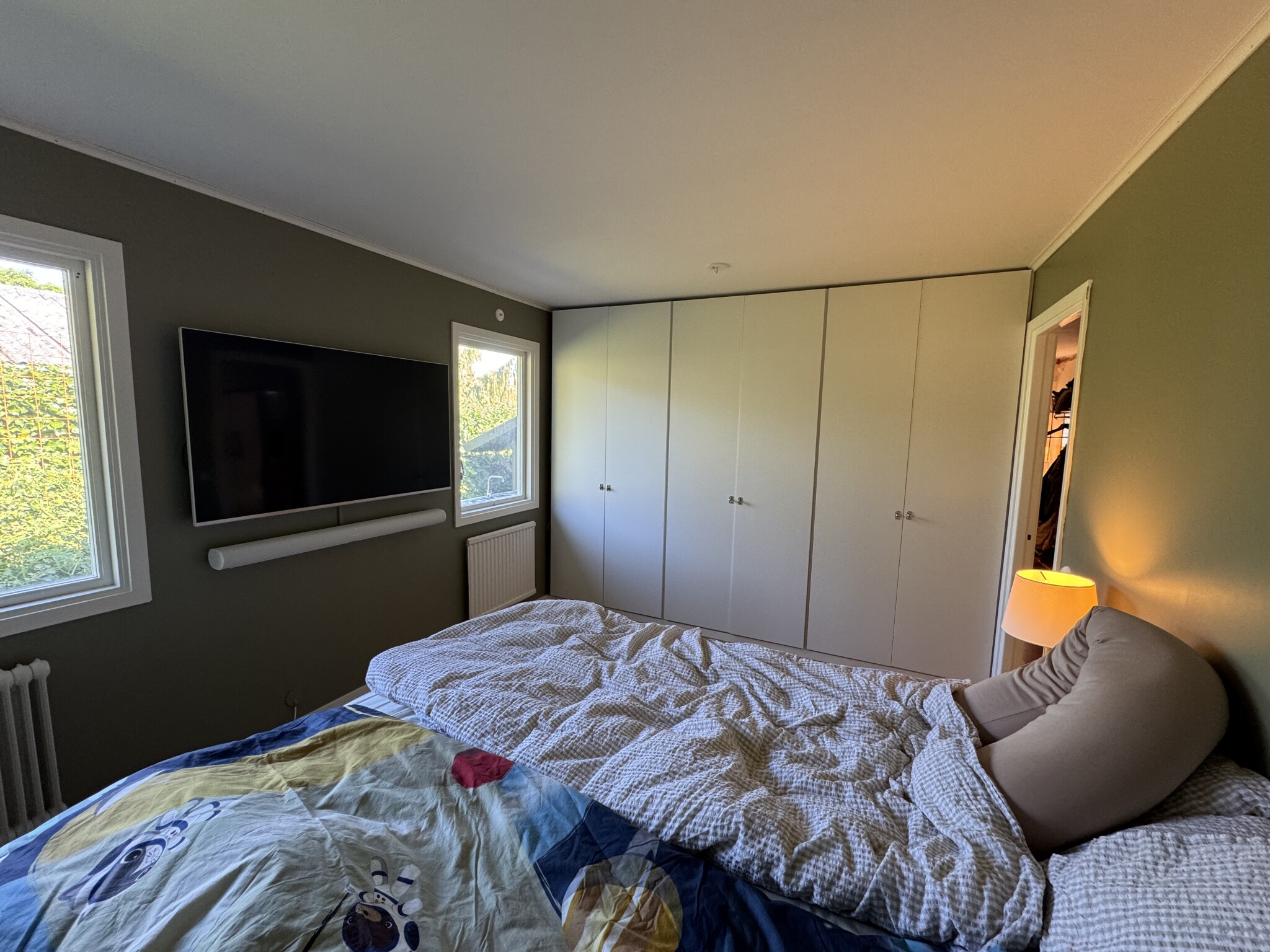

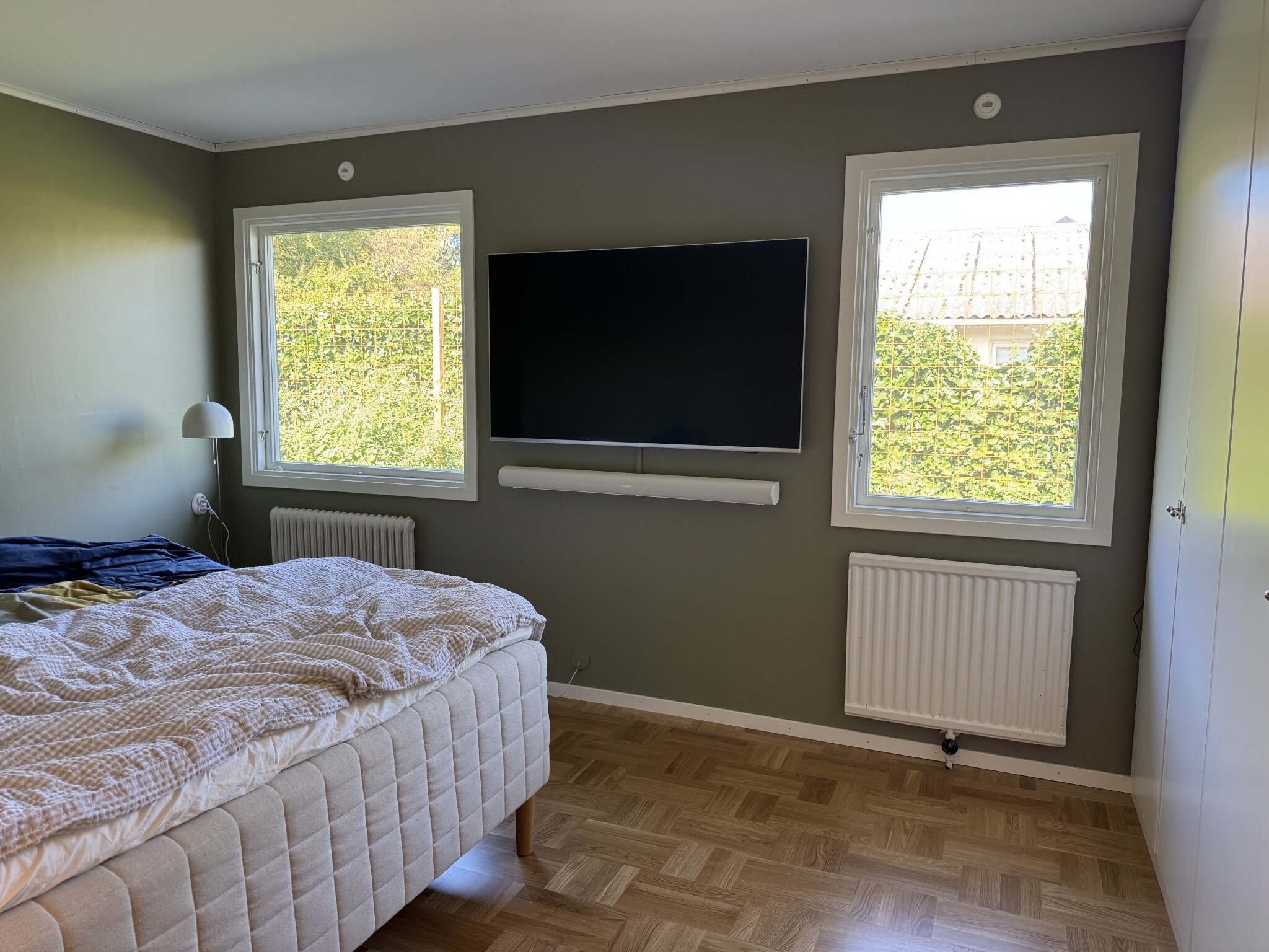

Här är det möblerat, tvn och nya soundbaren (Sonos Arc) är uppe men det saknas fortfarande mörkläggning, rätt sängbord och belysning som nu är lite temporärt samt en list till vänster om garderoben som var slut sist jag var iväg på byggladan. Sen ska det säkert hängas upp tavlor och inom en månad så ska det också in en spjälsäng då nästa projekt är en lillasyster med leverans någon gång i början på oktober. Så det var skönt att bli klar med det här projektet innan det projektet börjar.
Kostnad (avrundat):
Grovarbete med gips och reglar: 1000 kr
Elmaterial: 3000 kr
Spackel och färg: 2500 kr
Golv och lister: 17 000 kr
Garderoberna: 14 000 kr
