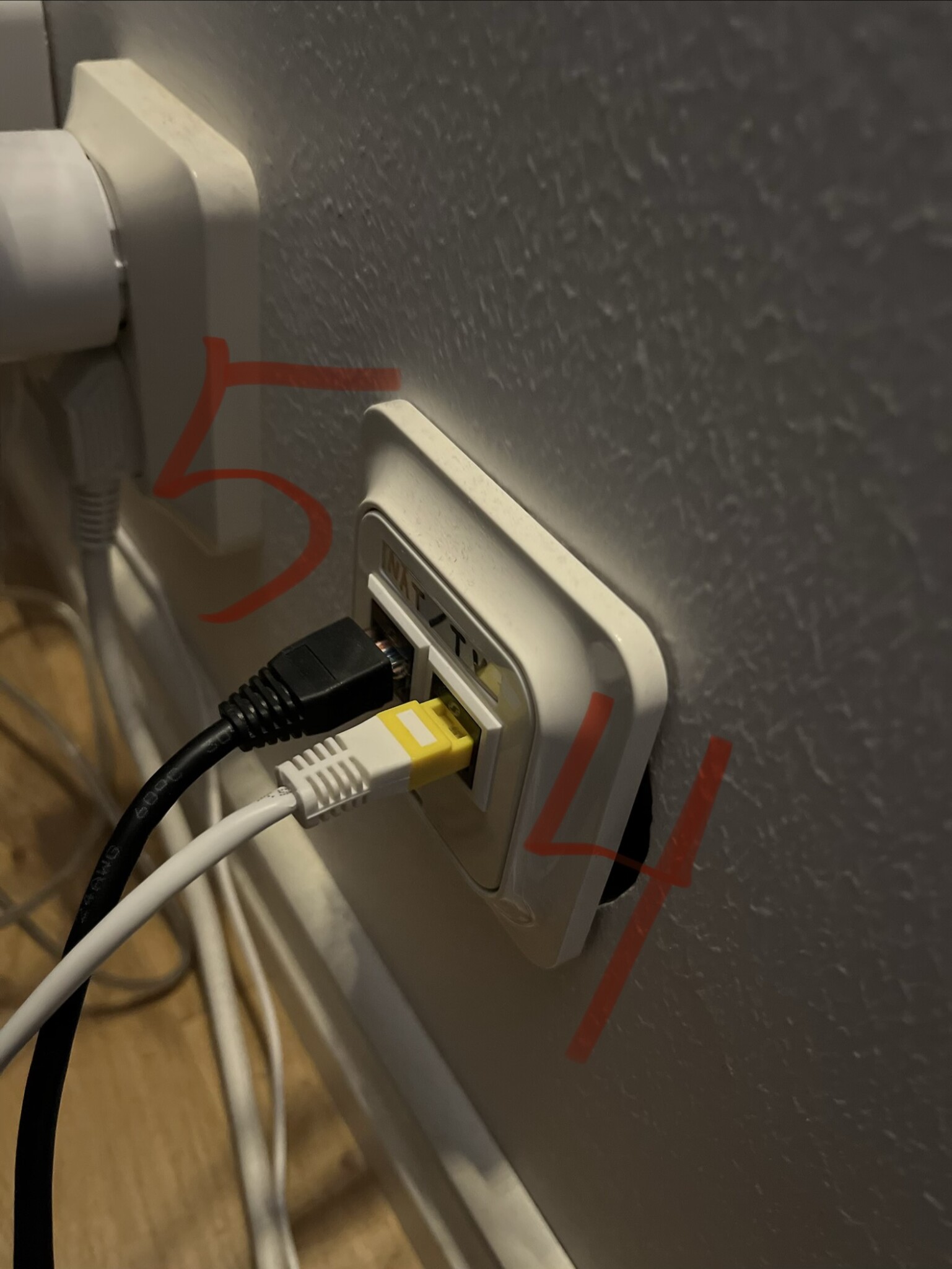

Jag har ett abonnemang hos Telia på 250/250 Mbit/s, men får bara ut cirka 100 Mbit/s.
För att felsöka testade jag med en nätverkstestare. Den visade att uttaget med den svarta kabeln har fel på ledare 5, medan det andra uttaget visar fel på ledare 4.

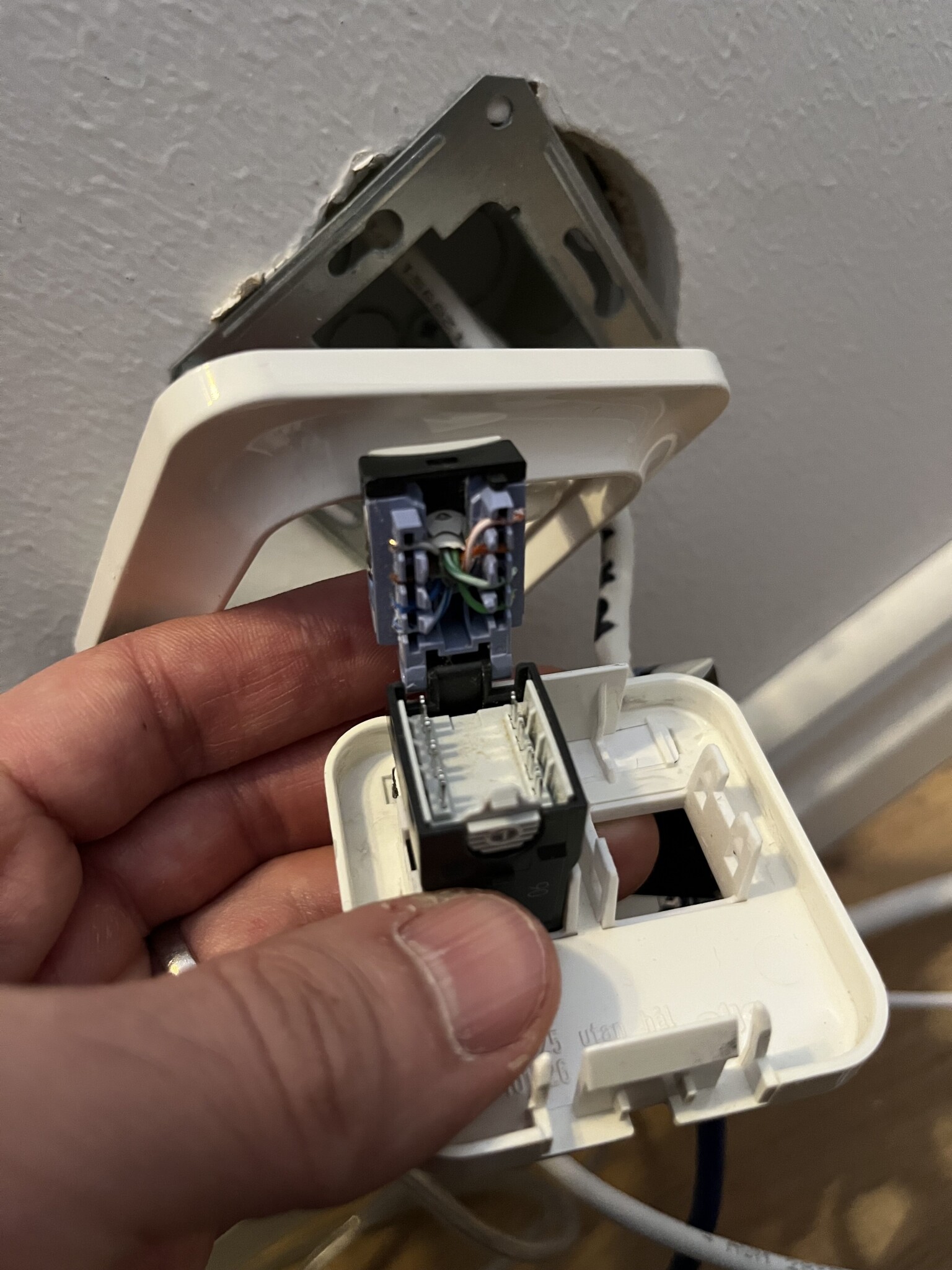

Jag har försökt åtgärda problemet genom att byta kontakt (hane) på den svarta utgången, men fick fortfarande samma felkod (5). Därefter öppnade jag vägguttaget (hona) och kontrollerade hur det såg ut invändigt enligt bild, men gjorde inga ändringar.
Kabeln som används är en CAT6. Det andra uttaget, som sitter bredvid, visar alltså felkod 4. Båda kablarna är dragna i samma rör fram till uttagen.
Vad kan vara fel? Kan jag undersöka något mer?

Hur ser det ut i andra ändan? Alltså hela kedjan fram till router

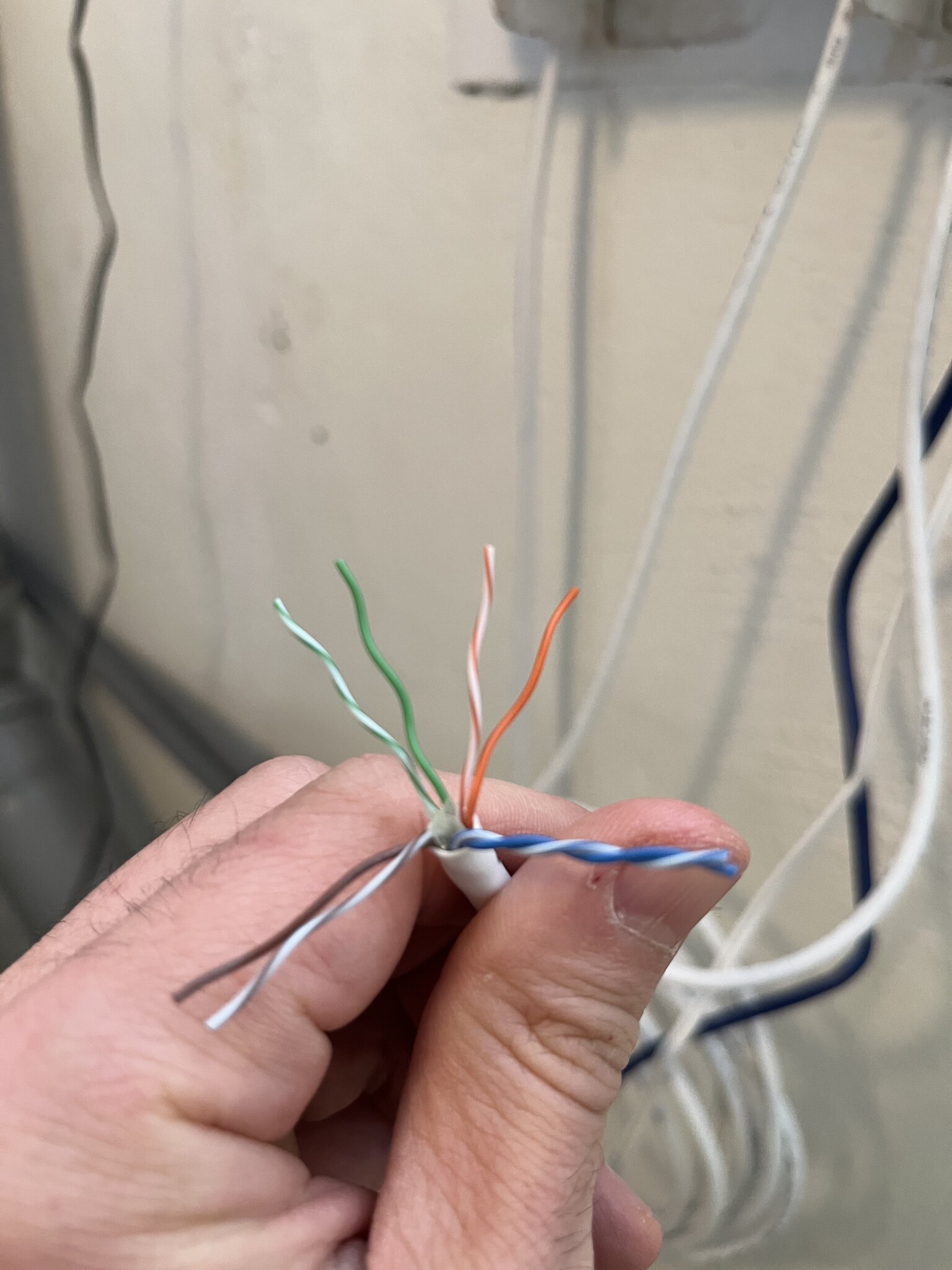

Andra änden är den jag har bild på alla trådarna och där kopplade jag in en ny hane, men fick samma felmeddelande efter det.
Har även ett annat uttag som fungerar som den ska.
Om du provar med en annan patchkabel (mellan uttag och dator eller mellan uttag och router), vad händer då?

Med annan kabel så fungerar allt som det ska. Så det är något konstigt med sladden/kontakterna i väggen.

Mellan vilka punkter/anslutningskopplingar/kontakter har du provat med ny kabel?
Router/switch & patchpanel?
Patchpanel & nätverksuttag vägg?
Nätverksuttag vägg & dator?

Har du Kroneverktyg så du kan få ner ledarna ordentligt? Om du dessutom vet vilka ledare det handlar om kan du försöka ge dig på endast den ledaren.
Verktygslöst, så det är nog ingen bra idé.

Det brukar vara en bra idé för verktygslöst. De brukar alltid missa en del och verktyget knuffar ner ledaren så man får bättre kontakt. Men visst, det är bäst att bara köra på de ledarna man mätt upp inte har kontakt. Man kan alltid råka bryta en ledare genom att böja dem för mycket...

På den typen av vertygslösa uttag fungerar det inte med verktyg.

@Jakkaval är det rätt färg på rätt plats i uttagen?
Används standarden T568B i bägge ändarna?

Ledare 4 och 5 är de blå i båda standard så det torde vara rätt.
