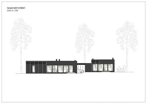

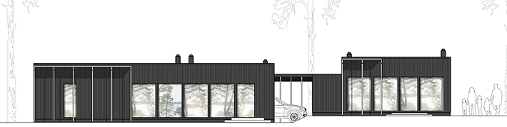

fasad sydost
Fasad mot sydöst.

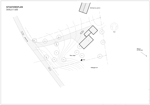

Situationsplan
Situationsplanen.
– Här kan vi bo under tiden vi bygger den större huskroppen lite senare. Det gör det också lättare för oss att snabbt kunna utnyttja tomten, säger Niklas.

Tomten ligger inte i detaljplanerat område, så det fanns ingen detaljplan som satte begränsningar.
Däremot fick tomtens egenskaper styra husets storlek och utformning.
– Tomten påverkade husets utformning i allra högsta grad, säger Niklas.
Situationsplan

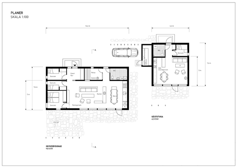

Planlösningen.
Tomten är 2600 kvm stor och består till stor del av berg. Där finns en ganska liten platå där det passade att lägga huset. Niklas och Elin tyckte nästan att det var skönt att tomten bestämde var huset skulle placeras, så slapp de fundera över det.
Tomtens förutsättningar styrde också placeringen av kök och badrum. För att slippa spränga placerade de kök och badrum där avloppet kunde förläggas utan att man behövde spränga.
– Det är detta som är fördelen med att bygga själv. Man kan anpassa huset efter tomtens förutsättningar under byggets gång, det hade varit mycket svårare om vi hade byggt ett kataloghus från en hustillverkare, säger Niklas.
Huset skulle ha semesterkänsla, var nästa stora sak som fick styra husets utformning. Det gjorde att planlösningen formades lite annorlunda än om man de hade ritat ett hus för permanentboende. Huset har fått en stor öppen yta som rymmer kök och vardagsrum/lounge. De har också prioriterat utrymme för en bastu med relax. De har valt minimala ytor för sovrummen, där man bara ska sova.
– Det är sängarnas mått som har fått bestämma storleken på rummen, berättar Niklas.
Och det var så Niklas gick tillväga hela tiden när de ritade och utformade rummen. Han utgick från de möbler han skulle ha i varje utrymme. Först gjorde han alla möbler i rätt storlek, sedan började han möblera och rita efter det. Då visste han direkt hur lång en vägg skulle vara.

Elin och Niklas placerade på liknande sätt så många fönster de kunde mot Mälaren, vilket är i söderläge, och minimalt med fönster mot norr. Då drog konstruktionen dessutom maximal nytta av solvärme, vilket bidrar till lägre uppvärmningskostnader. För hela tiden tänker de också kostnadseffektivt när de ritar huset.
– Vi har så långt som möjligt velat använda standardmått och göra det bästa av dem istället för att behöva specialbeställa. Tanken var att bara använda standardvirke och anpassa spännvidderna efter det, säger Niklas.
