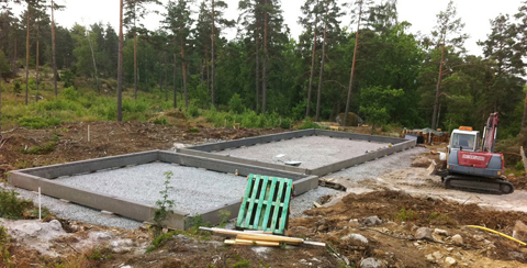

I början av juni påbörjade de markarbetena och grunden. Niklas och Elin gjorde en del samordningsvinster genom att gjuta båda plattorna samtidigt, även om det stora huset inte ska byggas förrän om två år.
albabalkar
Alba-balkarna lades noggrant på plats.
De tog in hjälp med att schakta och få kantbalkarna på plats. Alba-balkarna hade varit för tunga att placera ut för hand.
– Tyngden är dock en fördel med balkarna eftersom de ligger stabilt när man väl noggrant har lagt dem på plats, säger Niklas.
Sedan la de alla vatten- och avloppsrör, armering och isolering innanför balkarna, innan grunden skulle fyllas med betong.  Arbetet innan betonggjutningen tog längre tid och mer kraft än Niklas hade räknat med. Många kvällar stupade han i säng.
– Är det något vi har lärt oss till nästa husbygge - för det blir fler - är kanske att lägga ut hela grundarbetet och sedan bygga själv från betongen och uppåt, säger Niklas.

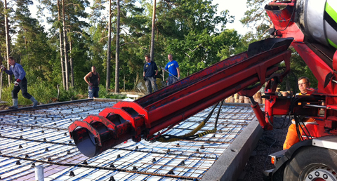

Här pågår betonggjutningen.
Den 20 juli tidigt på morgonen kom betongbilen. Betonggjutaren Ove Jansson hade satt ihop ett team på fyra man som jobbade fram till kl. 14, sedan var det klart. Två betongplattor på sammanlagt 140 kvm var lagda. Sammanlagt gick det åt 23 kbm betong. Men den sista halva kubikmetern blev dyrköpt.
– Vi hade oturen att behöva skicka efter en fjärde bil med bara en halv kubik betong, säger Niklas.

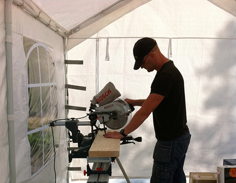

Niklas såg till att ha allt byggmaterial på plats och att reglarna var raka och fina. Han sågade upp väggarna och förberedde dem som en byggsats. Därefter monterade han ihop dem med skruv, på platsen där de skulle resas.
– En granne som tittade förbi tyckte att jag var för noggrann, men jag ville inte göra några misstag. Det är otroligt kul att få jobba med dessa tunga träreglar, 45x220 mm, säger Niklas.

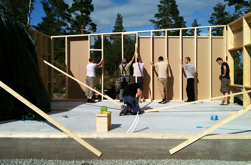

Niklas fick sedan hjälp med att resa väggarna. Två väggar reste de för hand, sex personer. De andra två väggarna reste de med hjälp av en grävmaskin.
väggarna
Niklas fick ta hjälp med att resa de tungar väggarna

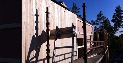

Mot slutet av augusti började Niklas sätta panel på fasaden och innan månadens slut hann han också måla plankorna. I oktober fick de in fönster och en dörr, denna gång med hjälp av släktingar. Nu på hösten har Niklas också jobbat med takavvattningen, andra detaljer på fasaden och så smått börjat med insidan.
panel
Mot slutet av augusti började de sätta panel.
