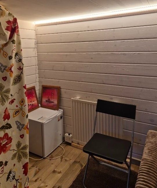

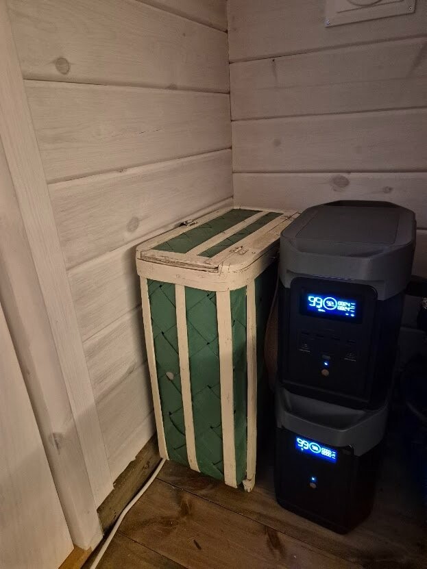

Bilder på power station + extra batteri, samt lite belysning och kyl att driva.
  • Ett rum med en vit trävägg, en stol, en fotoram, en liten vit kyl, gardin med mönster och belysning längs taklisten.
  • Powerstation och extra batteri i ett hörn av ett rum med träpanel.
