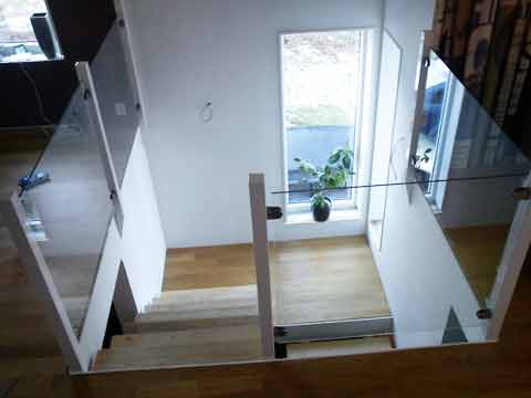

Trappan upp till övervåningen lät de bygga av en gammal ek som har stått på Carolines föräldrars tomt.
– De högg ner eken för några år sedan, så har vi sparat den för att kunna bygga trappan av den. Vi sågade planken och lämnade in till en finsnickare som min pappa känner, berättar Robert.
trappa
Trappan är byggd av en ek från Carolines föräldrars tomt.

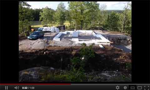

Läs mer om husbygget på deras blogg
Björkekärr
Klicka på bilden för att se hur deras hus växer fram, från tomt till färdigt hus.
