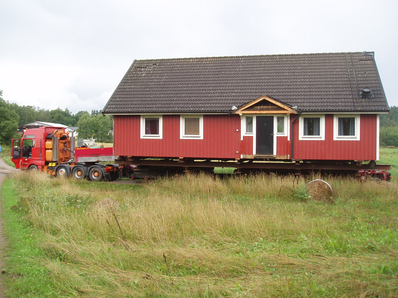

Det 70 ton tunga huset pallades upp med hjälp av domkrafter och lastbilen kunde backa in under. Tidigare hade Joakim grävt ur marken så att bilen lättare skulle kunna köra iväg. Det blev ändå lite svårt eftersom lastbilshjulen grävde ner sig i sanden runt huset. Det tog lite tid och det var också lite nervöst för husägarna innan allt började röra på sig.
Familjen Hedins hus lastat på trailer inför den tre kilometer långa husflytten.

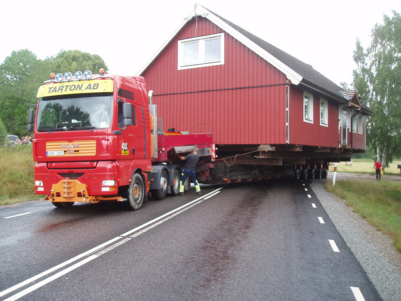

Vägen till den nya tomten var inte helt optimal för en husflytt. Den var smal och den sista biten var både slingrig och kuperad. Det gjorde att flera träd fick fällas både före och under själva flytten. Dessutom hängde det el- och tele-kablar på en höjd som är 4,5 meter över vägen på ett ställe, en höjd som ett hus på en trailer överstiger.
Det hade familjen planerat för genom att kontakta ett elbolag som skulle stänga av elen och lyfta kablarna tillfälligt. På grund av förseningarna i starten blev strömavbrottet längre än uppgjort och husen och ett sågverk i närheten fick vara utan ström i flera timmar. När hela transporten skulle korsa landsvägen fick trafiken stängas av tillfälligt.
Det 70 ton tunga huset transporteras på trailer längs landsvägen.

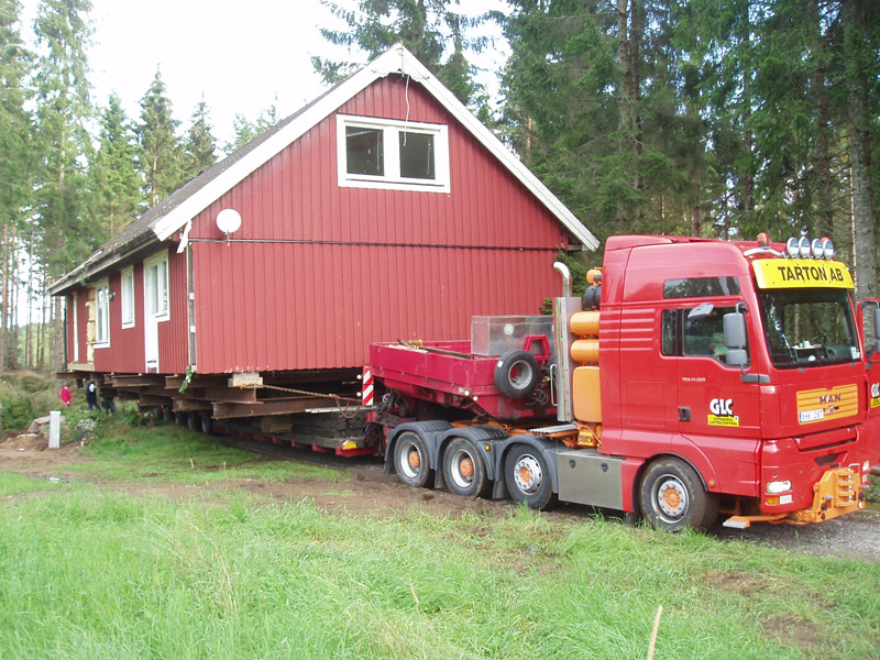

– Vi hade möbler, gardiner och till och med allt porslin kvar i köksskåpen. Vi bara tejpade igen luckorna så att de inte skulle öppna sig om något oförutsett hände, berättar Maria.
Lastbilen transporterar det röda trähuset genom skogen till den nya tomten.
Foto: Tobias Österberg

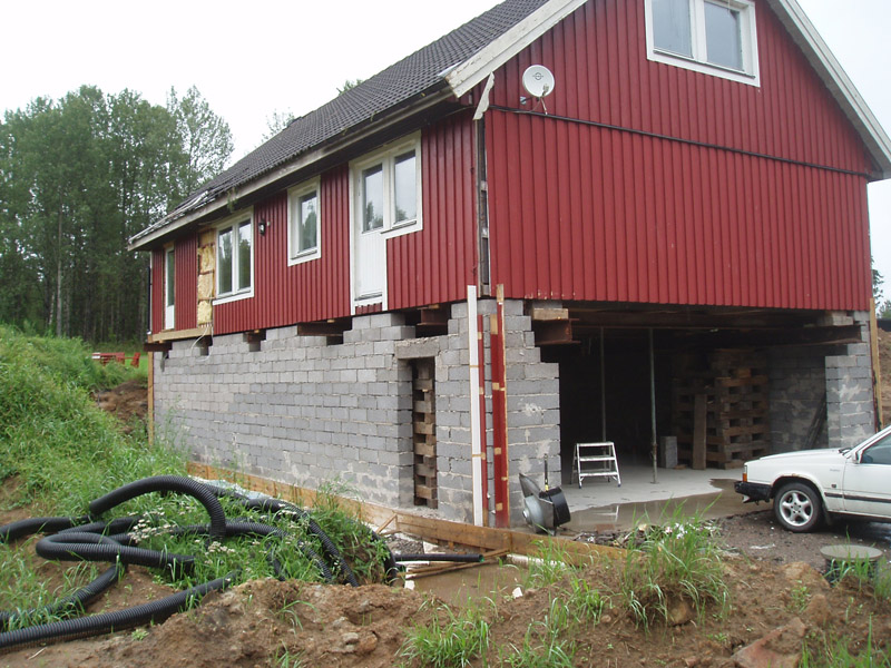

När huset hade flyttats till sin nya plats började man bygga upp de nya källarväggarna. Under tiden väntade huset på träpallar, i sitt rätta läge men en bit ovanför marken. När källare och garage var klart sänktes huset ner på den nya grunden. De bärande järnbalkarna togs bort och hålen för dem kunde gjutas igen. Vatten, avlopp och el kopplades på och familjen kunde flytta in. Tre veckor i ett tillfälligt boende var till ända.
Det flyttade huset står uppallat medan den nya källaren byggs under huset.
