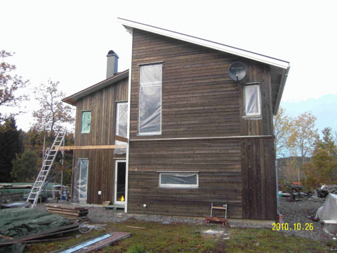

Fasaden är klädd i underhållfri panel av lärkträ.

Inte bara kompositfönstren är underhållsfria, utan även de rostfria fönsterblecken och fasaden i lärkträ.

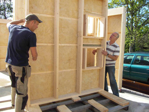

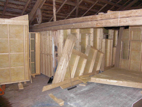

Redan när grunden höll på att byggas började de bygga på väggelementen – inomhus, sektion för sektion. Robert hade ritat upp hur väggelementen skulle se ut på pappersark. Klicka här för att se exempel på ritning av en sektion.

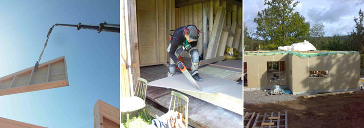

Paret väntade vid den här tiden sitt första barn, men ännu var Caroline tillräckligt rörlig för att hjälpa till. På Roberts pappas loge stod hon och sågade ut reglarna efter ritningarna och ställde dem i paket till Robban, så att han kunde bygga ihop dem ett i taget. Sedan hjälptes de åt att isolera och skruva utegips på väggarna.
Väggelementen på logen
Väggelementen byggde Robert och Caroline ihop inomhus, på en loge.
– Det yttersta lagret med isolering var färdigt när vi hade byggt på logen, sedan satte Robban dit resten när väggen var på plats, säger Caroline.
Hålen där fönstren skulle sitta täckte de med plast så länge. Fönstren skulle monteras när väggarna var uppsatta.

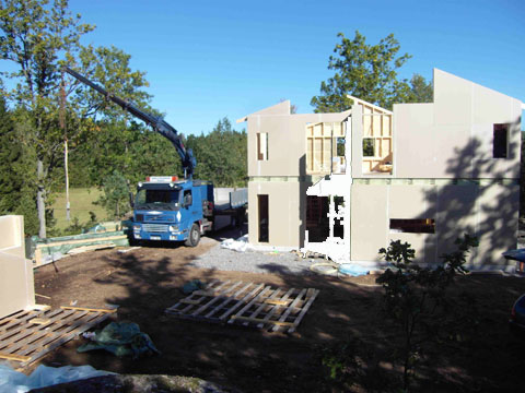

De började med att resa första våningen. Därefter skulle mellanbjälklaget och de bärande innerväggarna byggas upp före nästa våning kunde monteras. Det här arbetet tog ungefär två veckor.
– Det blev dramatiskt den här perioden, för det regnade stup i kvarten. Vi fick av och på med presenningar hela tiden, berättar Robert.
När nästa våning skulle på tog de hjälp av en kranbil för att lyfta delarna till övervåningen.
– Det jobbet gick väldigt smidigt, vi gjorde allt på en dag. Vi hade tur med vädret, soligt och fint hela dagen, säger Robert.

De fick använda kranbil för att få sektionerna till andra våningen på plats.
De hade många vänner där för att hjälpa till, vilket ju bidrog till att det gick så smidigt. För att hålla huset torrt ifall det skulle börja regna, byggde de en tillfällig nock och drog sedan presenningar över taket.

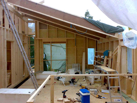

Sedan fick de vara under presenningen när de skulle lyfta upp takstolarna. Takstolarna är sk. lättbalkar, två reglar med en tjock masonitskiva spänd mellan.
Lättbalkar
Takstolarna monteras.
När takstolarna var på plats fick Robban hjälp av Carolines bröder med att spika på spont, papp och lägga plåttaket. Och Roberts pappa, han har inte bara lånat ut sin loge, utan har hjälpt till genom hela bygget.
