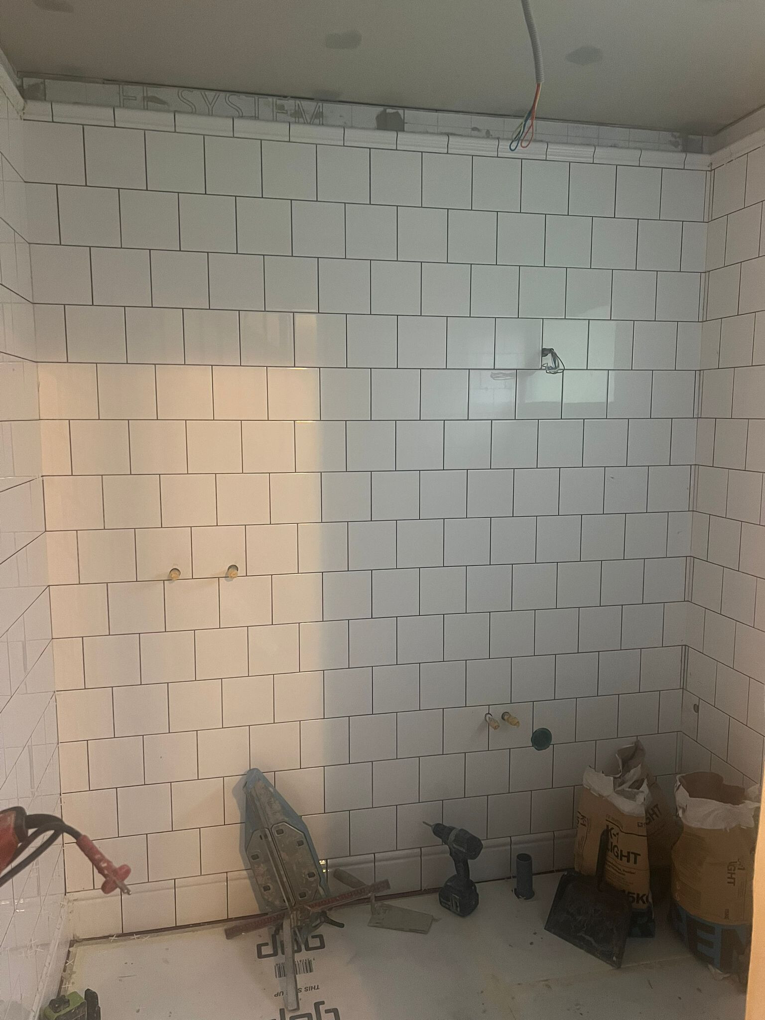

Hej! Har haft en plattsättare hemma som satt upp kakel i vårat badrum där vi kör på halvförband. Resultatet är enligt mig väldigt fult. Är det här en godkänd kakling? Känns som att det borde gått att få till snyggare.
Otroligt smala bitar skurna vid hörnen.

hur och var slutar kaklet i övrigt?

Ja, ursäkta! Kompletterar med bild om en liten stund!
Godkänt kan det kanske vara, Men det är otroligt fult och väldigt dåligt planerat. Jag skulle aldrig någonsin få för mig att sätta så smala ändar någonstans. Spontant tänker jag att varje vägg är egen. Speciellt eftersom antalet fogar kan bli olika. Hörnen borde vara svårast att få till. Jag hade iaf grömt mig varje gång om jag skulle betala för det och få det så här. När jag betalar någon för något så är det för att jag inte kan göra det bättre själv och eller inte får lov att göra det själv. Och när jag betlara så förväntar jag mig att det blir prydligt och ordentligt för att någon med erfarenhet SKA gör ett bättre jobb. Det är inte så ofta jag betalar någon utan gör det bara i undantagsfall.

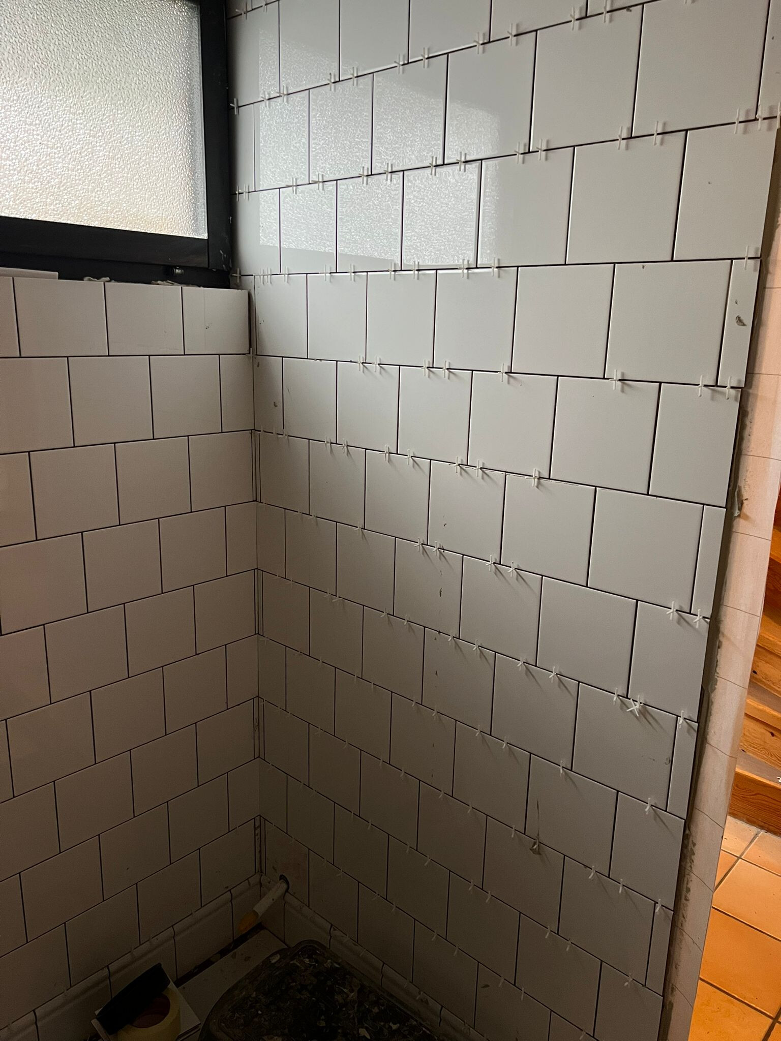

Här är en bild när man kommer in från dörren till badrummet, framförallt är hörnet till höger värst.

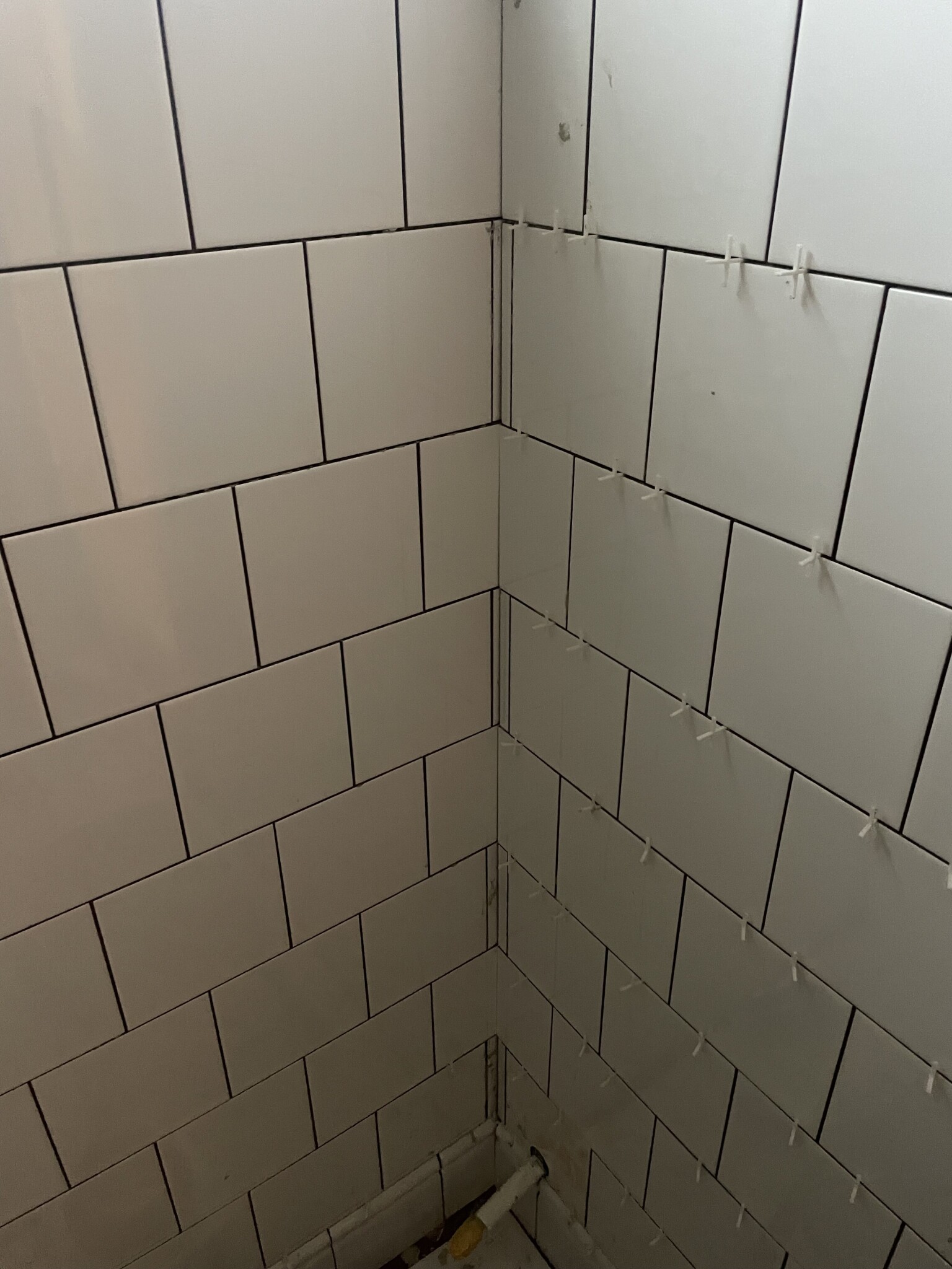

Här är hörnet direkt till höger när man kommer in från dörren:
Vet inte om jag någonsin sett så små kakelbitar....
Nä, han har helt misslyckats med hörnen. Man måste planera in alla väggarna så att detta undviks.

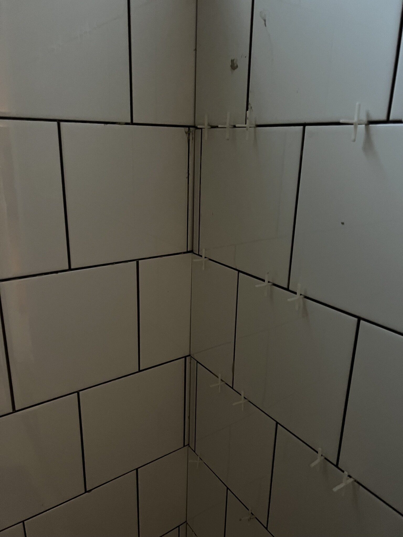

BKR har sina "riktlinjer för färdigt utförande" som väl får anses vara en av de viktigaste definitionerna av vad som är fackmannamässigt.
https://admin.bkr.se/app/uploads/2026/03/Riktlinjer-for-fardigt-utforande-rev-mars-2026.pdf
Sidan 8 behandlar indelning i sidled och där framgår bl.a. att passbitar mot hörn bör vara minst 1/3 av plattans bredd.

Hade hen börjat med 1/4 och 3/4 platta hade det i andra änden blivit lite mer än 3/4 och 1/4. Alltså inga pyttesmå bitar någonstans

Rekommenderas att en skärning ej ska vara mindre än 1/3 av plattan och att symmetri mellan vägg och vägg utförs så det där går bort helt, han skulle ha dubbelskurit det i båda hörnen.
Helt klart ej planerat utförd plattsättning

I så fall är det omöjligt att sätta 15x15 plattor med ett halvtbands förskjutning. Vill man ha det så får man leva med att det blir en bit på ca 4 cm istället för 5 cm.

Det är ju omöjligt att garantera vid halvförband. Där kan det bli ner till 1/4 av plattans bredd i hörnet.
