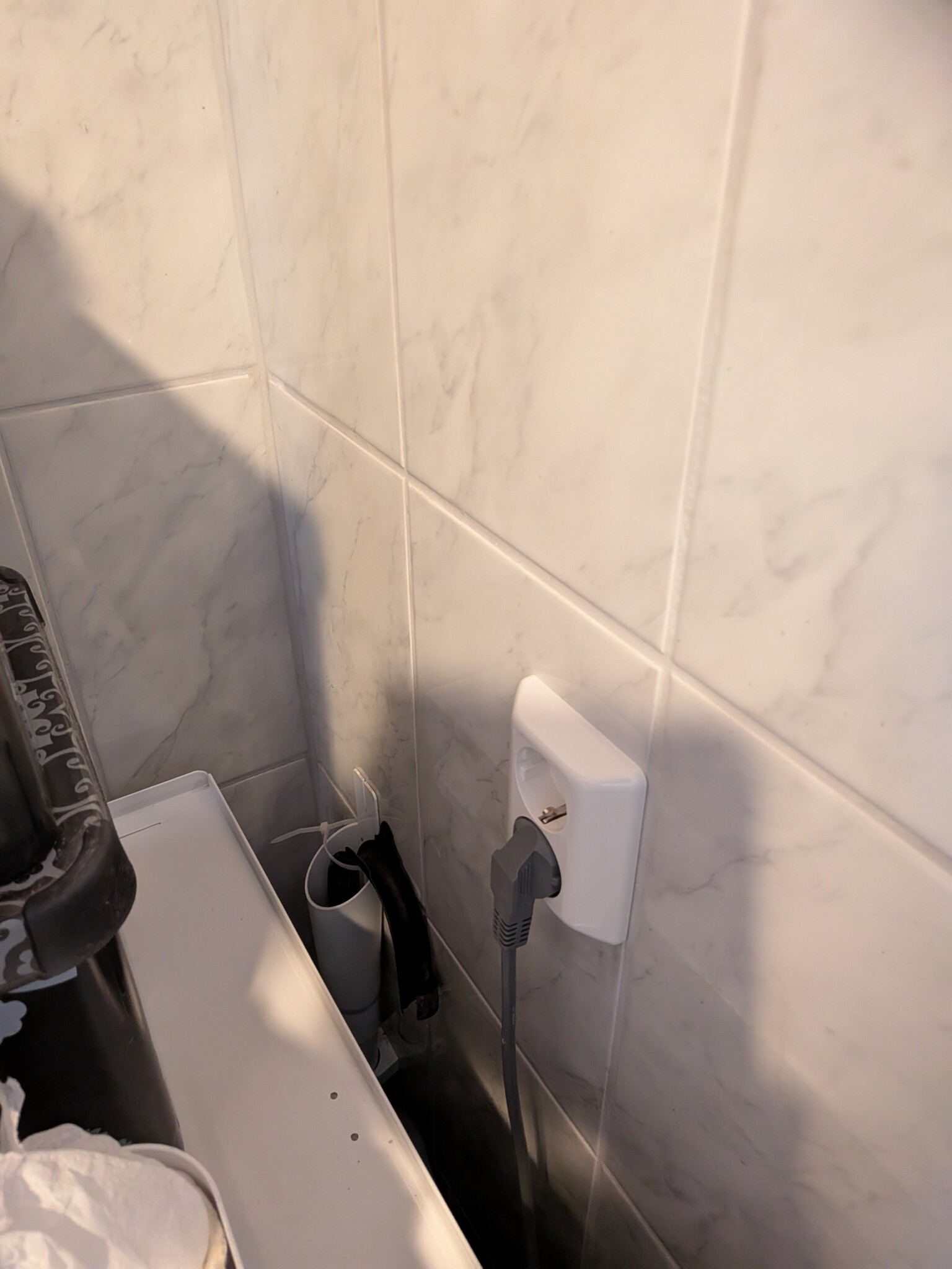

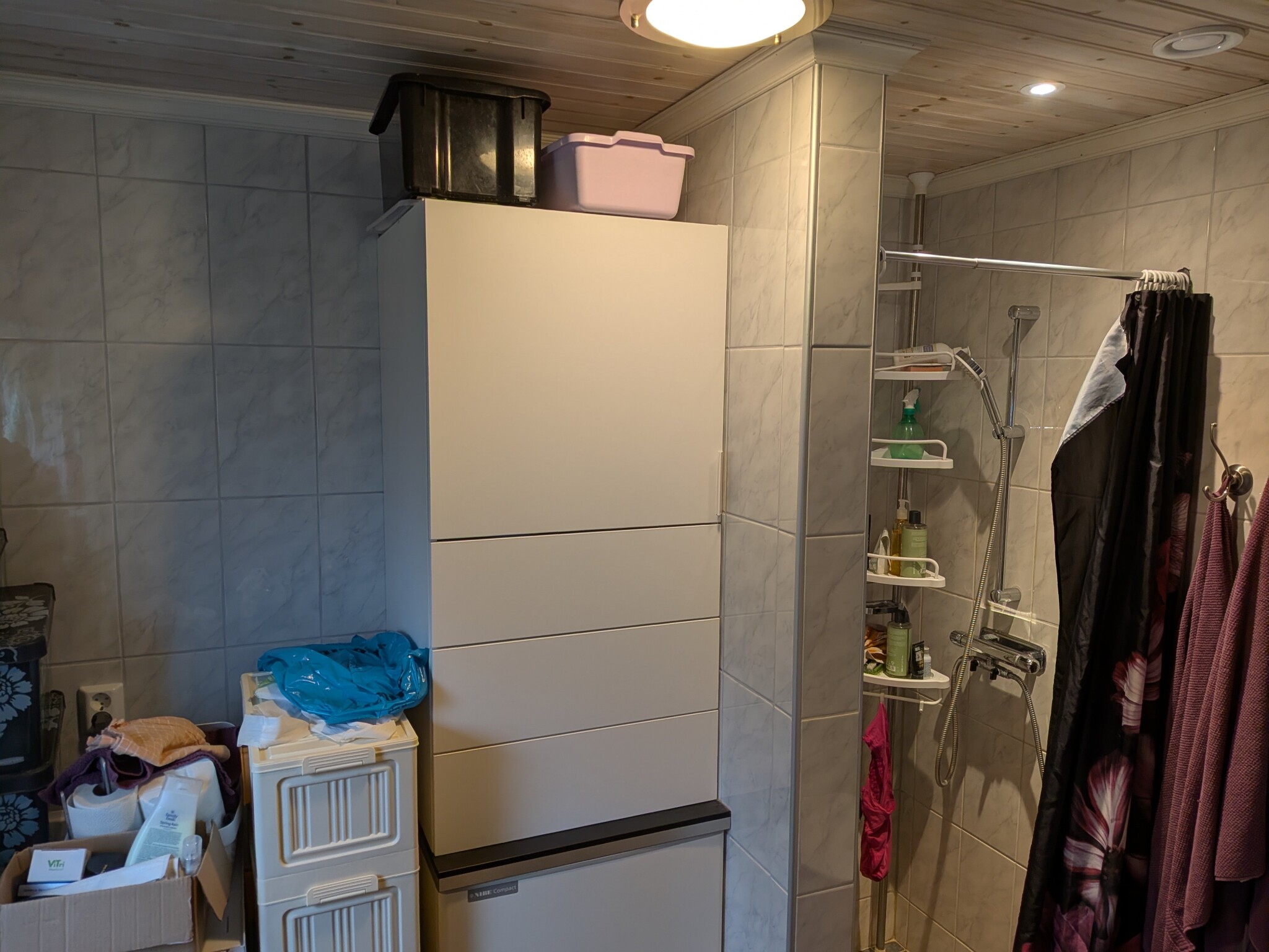

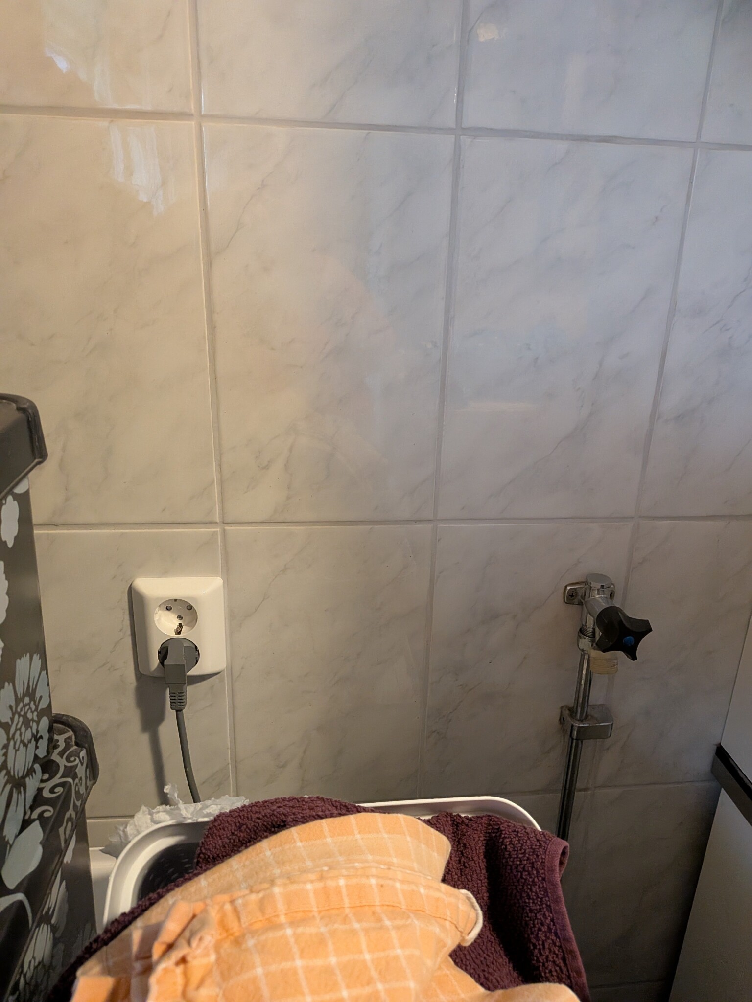

Elektrikern dök upp på en tid som vi hade bokat om men blev insläppt av städerskan som råkade vara där då. Överenskommelsen via telefon var att han skulle ersätta tvättmaskinsbrytaren med ett dubbelt vägguttag med lock för badrum. När vi kom hem sent igår kväll möttes vi av detta. Är det här vägguttaget ens godkänd för badrum?
Det är ca 2 m mellan duschkranen o kontakten samt en liten vägg emellan. Ca 20 cm från tvättmaskinens tömningsslang o ca 35 cm från vattenkranen som tvättmaskinen ska kopplas in i (se bilderna).

Det ser ok ut, man brukar inte sätta "utomhusuttag" i badrum utan säkerheten kommer av uttagets placering...
Det finns bättre stänkskyddade uttag men jag tror inte du kommer undan regler om placering för att det sitter lock på uttaget.
Tillägg: observera också att även om uttaget skulle ha lock och vara tätt är det inte rätt mellan väggen och uttaget. Det är som sagt placeringen som gör det och att göra uttag "säkra" med typ lock och silikon och sånt det tror jag inte gör att reglerna följs bättre

Tack för snabbt svar. Skönt att det är rätt gjort o godkänt. Men menar du att placeringen av vägguttaget inte är rätt i förhållande till kranen o tömningsslangen?

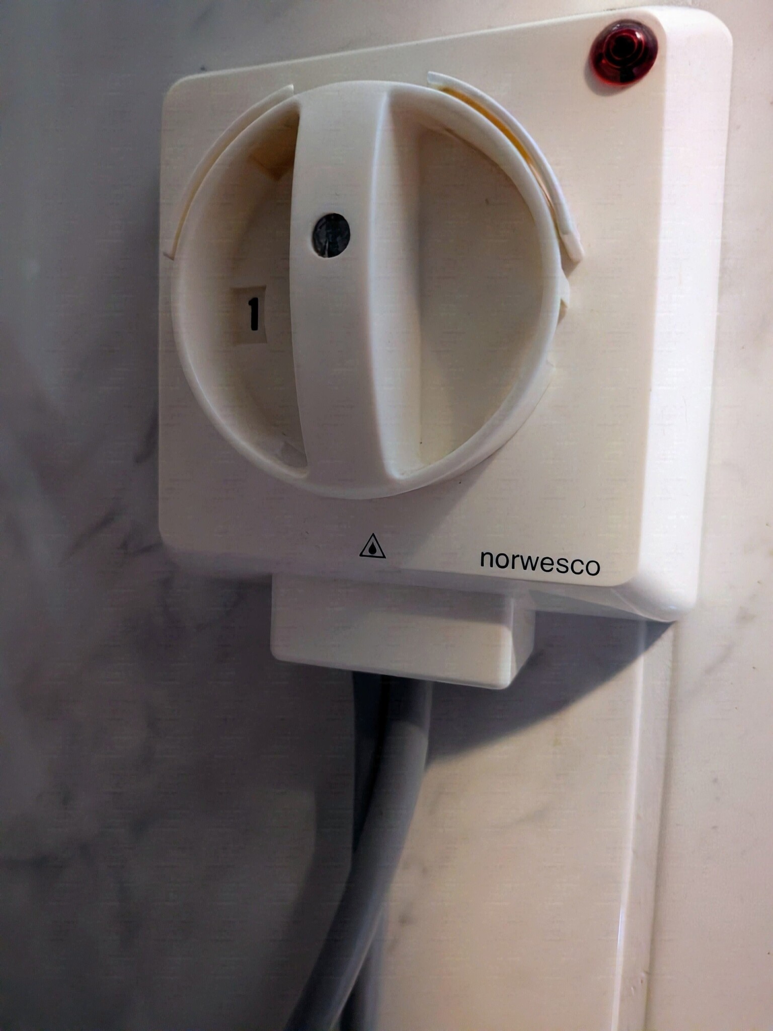

Tvättmaskinsbrytaren var monterad på den platsen när köpte huset (som är byggt 2010).

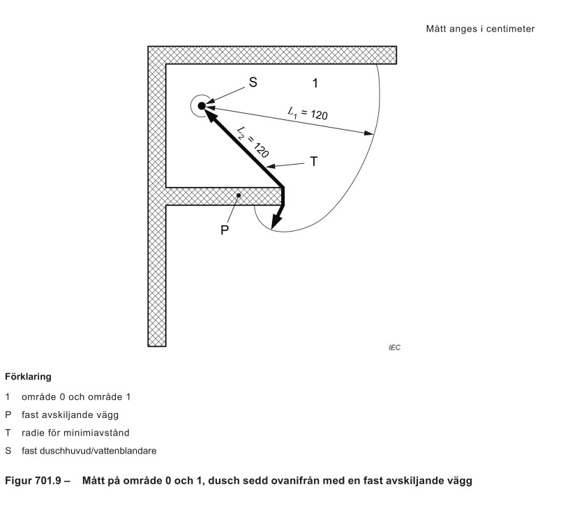

Ja det är ok. Uttaget hamnar i det oklassade utrymmet. Se bild nedan.
Elmateriel som är placerad i utrymmet, men utanför områdena, ska väljas med hänsyn taget till yttre påverkan
Så vilken typ av uttag det ska vara styrs helt av vad det kommer utsättas för i påverkan. Det är normalt ett vanligt torrt utrymme i det oklassade området (då räcker det med ett uttag utan skydd mot väta) om ni inte har stora problem med kondens och fukt i rummet. Det är ett större problem i sig.

AI (som jag vet inte alltid har koll o därför ställer frågan här) svarade så här gällande tömningsslang o kranen..... 🤔
"Elinstallationsreglerna (SS 436 40 00) säger att utrustning ska väljas efter de yttre förhållanden som råder. Att ha ett öppet uttag 35 cm från en kran och 20 cm från ett trycksatt avlopp innebär en uppenbar praktisk risk för stänk vid hantering, även om det ligger utanför duschzonen."
A
Ai är inte perfekt även om den sammanfattar det hyfsat.
Om uttaget kommer utsättas för vattenstänk så ska det absolut vara skyddat mot detta eller placeras på ett ställe där det inte utsätts för det. Men jag ser inte den risken på bilden och man brukar inte ta hänsyn till att avlopp springer läck och börjar spruta vattan och liknande.
Om du vill läsa på själv finns en gratis folder här från just SS 436 40 00: https://elstandard.se/wp-content/uploads/SEK_Badrum_2023_l.pdf

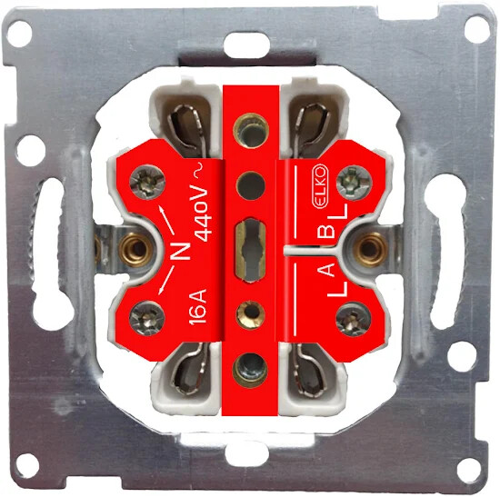

Gällande trådens ursprungsfråga kan det vara så att det där uttaget är ett Elko EKO05816 (E 1841450), dvs ett uttag som är godkänt för två separata faser. Om tvättmaskinsbrytaren är matad av en trefasgrupp (väldigt vanligt) och det tidigare satt två maskiner på varsin fas kanske elektrikern tänkte att man vill fortsätta ha det så. I så fall klokt tänkt i min mening. Det finns så vitt jag vet inga snygga* uttag med lock där man får mata med två separata faser, då hade det istället blivit en kopplingsdosa och två enkeluttag.
Om det är så är enkelt att ta reda på. Skruva av plasten och titta på hur insatsen ser ut. Ta en bild och lägg upp om du vill ha tolkningshjälp.
Det finns ingen anledning att ha IP44-klassade uttag där, vilket redan utretts, men om det var det ni beställde så är det förstås det ni ska få. Jag försöker bara lista ut varför elektrikern inte satte det.
* subjektivt, jag vet.
Edit:
Så här ser insatsen ut i ovan nämnda Elkouttag. Notera texten 440 V ~ samt LA/LB på höger sida med isolationsbarriären mellan.

Finns massa dubbeluttag man själv måste bygla som du rimligen kan mata med två olika faser?🤔
