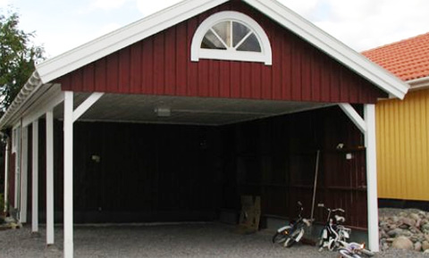

Medlemmen Mr Dans carport.
Medlemmen Mr Dans carport. Foto: Mr Dan

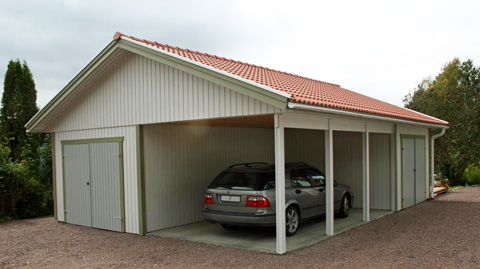

Dubbel carport
Medlemmen Lars-Erik har byggt en dubbel carport med solceller. Foto: Lars-Erik

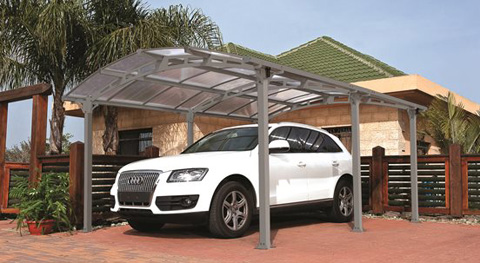

Carport aluminium
Helt öppen caport av aluminium med välvt tak av UV-skyddad polykarbonatskiva, plats för 1 bil, 19 995 kronor, Byggmax.
