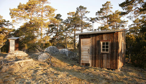

eremitens koja
Friggebod för en person, "Eremitens koja" 7,5 kvm är designad av Mats Theselius för Arvesund. I sitt mest exklusiva utförande är boden klädd i återvunnet ladvirke, både in- och utvändigt. Pris 98 500 kr. I nytt virke kostar den 62 000 kr.

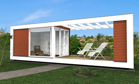

sasa1
SASA1 från Sommarnöjen är ritad av SandellSandberg. Pris från 380 000 kr, totalentreprenad.

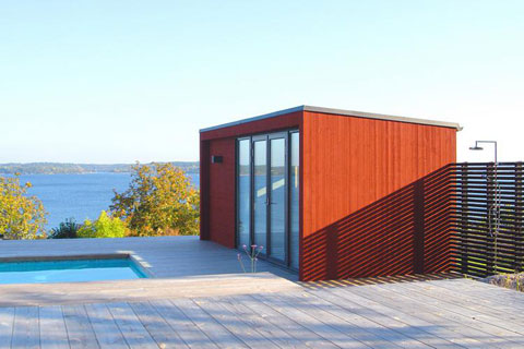

enkelrum15
Friggebod, här som poolhus, från Enkelrum "Enkelrum 15" kostar från 229 000 kr färdigmonterad.

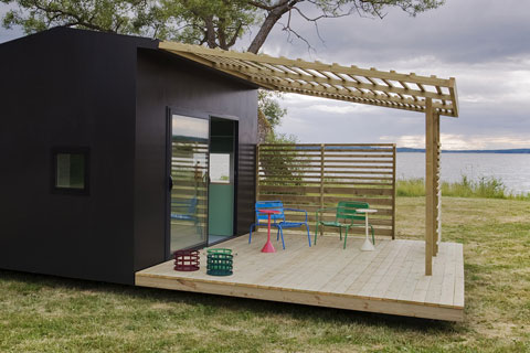

minihouse
Minihouse av Jonas Wagell D&A, pris enligt offert.

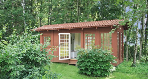

mariehem
Mariehem 12,2 kvm från CA-Boden, från 43 100 kr.
