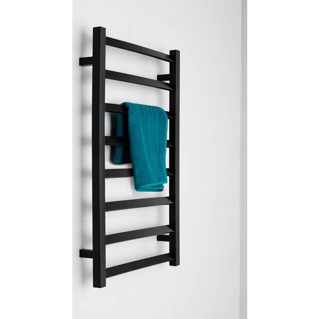

Hafa Original
Cirkapris: 4 700 kr i basutförande, 7 700 kr med elpatron (1 700 kr) och ventil (1 300 kr)
Hafa Original (1509942) 500x800mm
(7 butiker)
fr. 4 822 kr
Till butik
Anslutning: Både elpatron och vatten
Effekt: 135 W
Design: 8 st horisontella mattsvarta fyrkantiga rör
Funktionalitet: -

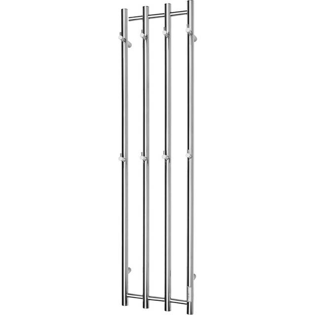

Hafa Grace - handdukstork med krokar
Hafa Grace handdukstork
Cirkapris: 4 000 kr
Hafa Nåd (1509641) 340x1400
(5 butiker)
fr. 3 916 kr
Till butik
Anslutning: El (dold anslutning och stickpropp möjligt)
Effekt: 120 W
Design: Fyra vertikala runda rör av rostfritt stål, med 8 st krokar i två olika nivåer
Funktionalitet: Timer
