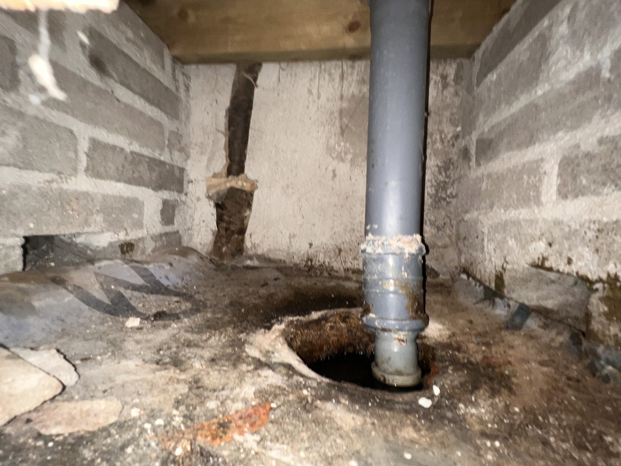

För en vecka sedan inträffade dock en vattenskada på grund av ett stopp i avloppet från badkaret i badrummet. Efter en hel dags undersökning upptäckte vi ursprunget:

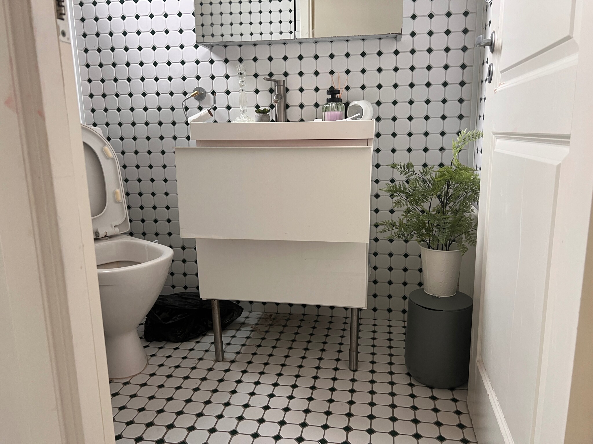

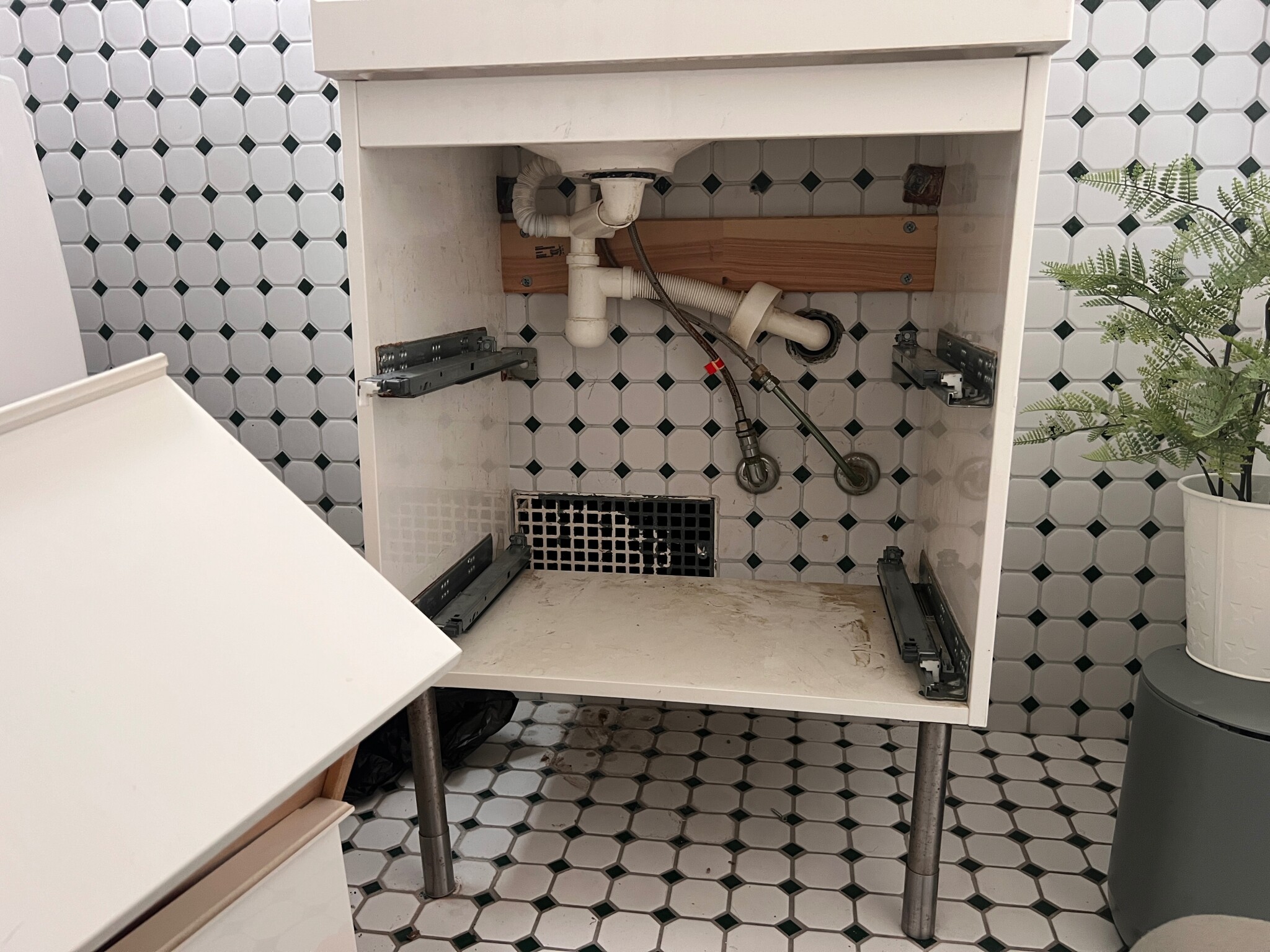

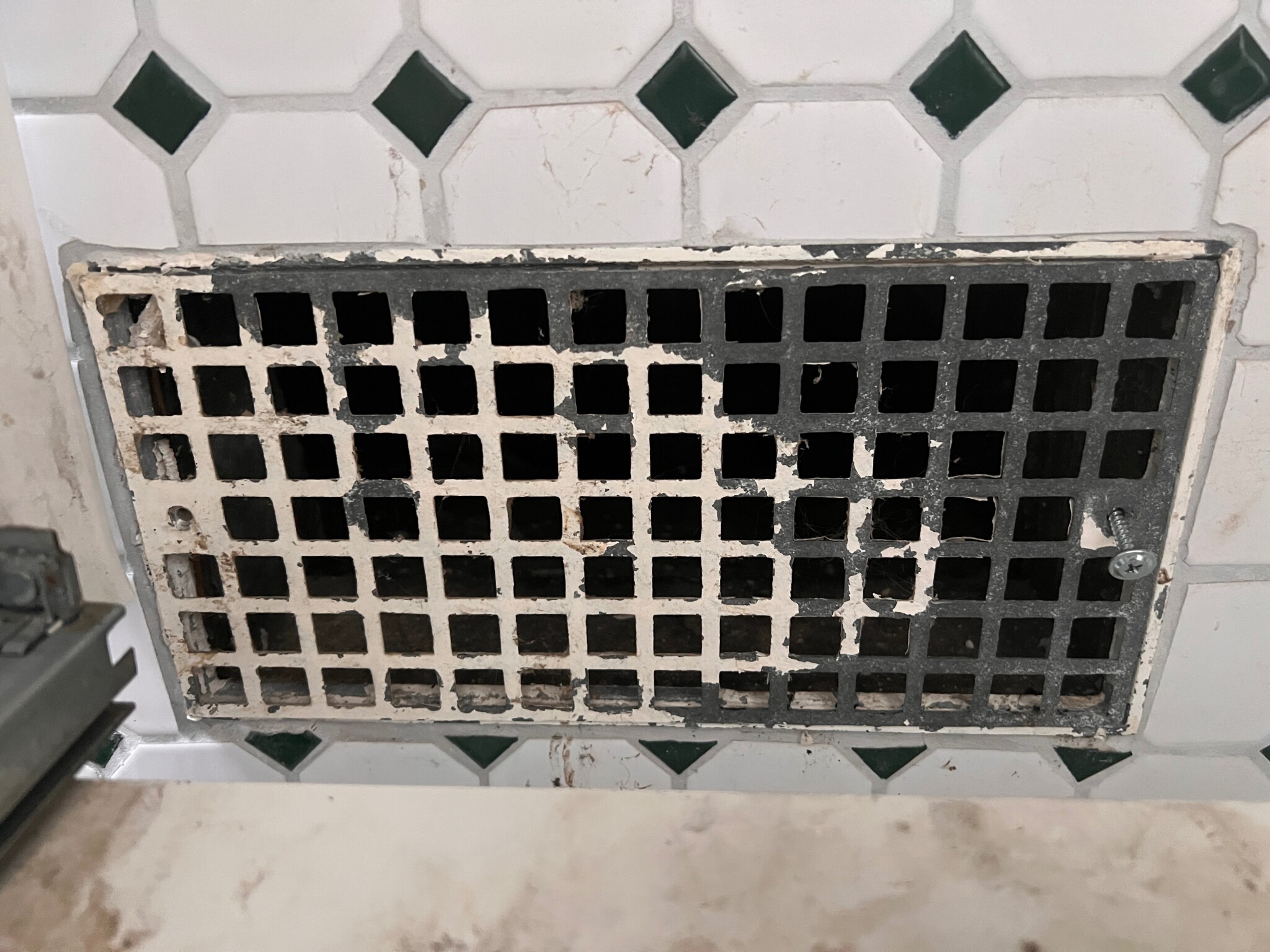

I gästtoaletten, direkt bakom vaskskåpet (som monterats av säljaren), finns en rektangulär öppning täckt med ett fastskruvat metallgaller. Bakom detta galler finns en öppning där det sitter en golvbrunn i gjutjärn 😳. Det är till denna golvbrunn som avloppet från badrummets golvbrunn (som tar emot vattnet från badkaret ovanför) leds och töms.
Kärnan i min fråga handlar varken om stoppet i sig eller om rördragningen utförts fackmässigt eller inte. Problemet är placeringen och den totala döljbarheten:
Golvbrunnen var helt osynlig vid köpet då den satt bakom ett fastskruvat galler, som i sin tur var helt dolt bakom vaskskåpet.

Förstår jag det som att sista bilden är tagen in genom gallret som ses på näst sista bilden? Dvs in i någon form av krypgrundsliknande utrymme?
Vad har huset för grund och hur såg planlösningen ut fr början? Det jag menar är att gallret ser gammat ut och har nog funnits där från början eller iaf bra länge. Tror det kan vara svårt att gå på säljaren för brunnen i sig. Det är givetvis urkorkat att montera fast inredning över ett skåp, men det är inte förbjudet att vara dum…

På bilden ser det ut som att gallret är synligt när ni lyft ur lådan? Alltså utan att skada.Dani Sam skrev:
Om man då är gallret motiverar det till vidare undersökning..
Om något tyder på att säljaren själv renoverat tyder över det på risker och man bör åtminstone ställa frågor och kräva dokumentation eller utfästelser.

”Allt som köparen kan upptäcka med syn, lukt, känsel och hörsel utan att göra åverkan på fastigheten bör han undersöka (det gäller enligt NJA 1980 s. 555 även svårtillgängliga utrymmen som t.ex. kryputrymme under byggnaden). Undersökningsplikten utökas om det finns anledning till misstanke om fel. Om lukt eller fuktfläckar finns i byggnaden, eller om säljaren har sagt någonting som ger anledning till misstanke (t.ex. på grund av en friskrivning) bör köparen därför göra en mer noggrann undersökning. Då kan han t.ex. behöva bryta upp golvbrädor och liknande för att undersöka även ”dolda utrymmen” (dock ej utan säljarens tillåtelse!). Om säljaren däremot givit en lugnande uppgift om fastighetens skick minskar köparens undersökningsplikt och han ska kunna lita på vad säljaren sagt.”
När det finns skäl till misstanke bör alltså även dolda utrymmen undersökas med säljarens tillåtelse. I det här fallet fanns det troligen skäl till misstanke om fel angående ett äldre avlopp i gjutjärn med oklara omständigheter.
