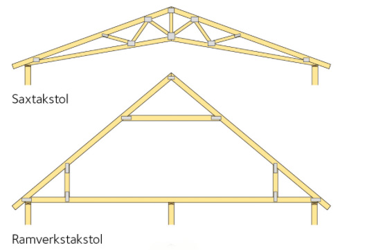

Det finns flera olika slags takstolar. Några exempel är:
  • Fackverk - Används vanligen då spännvidden är längre än 5 meter. Detta är en av de mest använda takstolstyperna och den finns som exempelvis sadelformat fackverk och som pulpetformat fackverk.
  • Saxtakstol - En form av fackverkstakstol med bruten underarm, som används när du vill få högre takhöjd.
  • Ramverkstakstol - Fungerar som ramar. Vanlig i småhus där vinden är tänkt att inredas.
  • Bågar - Hög spännvidd. Används som takstolar till bågtak och byggs vanligen i limträ.

Takstolens form/typ är avhängig designen på taket, detta i kombination med hur långt avstånd det är mellan delarna som takstolarna vilar på (spännvidden). Ju grövre virket är, desto längre spännvidd kan du ha, men grövre virke ger också ett högre pris. Du ska välja typ av takstol utifrån formen på taket, spännvidd, taklutning och snözon.
saxtakstol och ramverktakstol
Grafik: Svenskt Trä

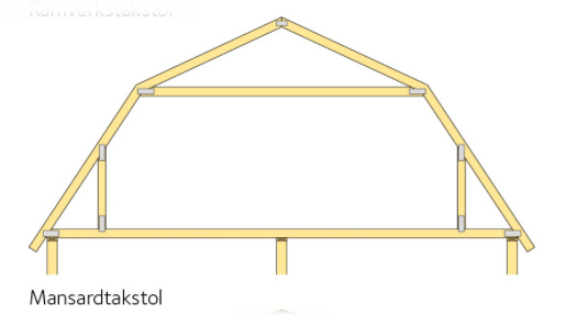

Mansardtakstol
Grafik: Svenskt Trä
Att bygga själva takstolen är i sig inte särskilt svårt för den händige amatören. Men innan du bestämmer dig för att börja bygga dem själv bör du ta in ett par offerter på prefabricerade takstolar. Det kanske visar sig att du kan få ett bra pris som överträffar värdet i att genomföra arbetet själv. Känner du att du har otillräcklig kunskap för att bygga takstolar av god kvalitet är det också det bästa alternativet för dig.
