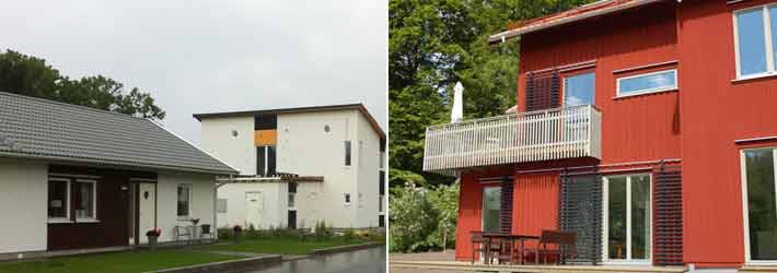

Bostadspolitiken och samhällets krav på låga priser och snabba byggprocesser gör att vi bygger fuktiga hus helt i onödan. Två av riskkonstruktionerna är passivhus och puts på cellplast. Vi pratade med forskaren Aime Must om hur du kan minimera riskerna.
Det har varit mycket rabalder om enstegstätade putsfasader och familjer som fått hela sin ekonomi ödelagd på grund av att de byggt hus med denna ökända riskkonstruktion. Men även passiv- och nollenergihus kan kallas för riskkonstruktioner. Riskkonstruktioner är helt enkelt konstruktioner där det vid byggfel kan uppstå problem med fukt och mögel.

Såväl nollenergi- som passivhus kan byggas med olika konstruktioner och olika byggmaterial. Det de har gemensamt är att de inte ska använda mer energi än vad som skapas inomhus. För att inte släppa ut värmen måste de vara extremt täta och ha mycket tjock isolering. Riskerna här ligger i att en sådan tät konstruktion kräver stor noggrannhet och yrkesskicklighet för att det inte ska uppstå fuktproblem i framtiden.
– Vatten har en enorm förmåga att ta sig in överallt och tar vatten sig in är det väldigt svårt för det att torka ut i en så tjock isolering och i en så tät konstruktion. Det krävs enorm precision i bygget, man får inte slarva en endaste millimeter. Det gäller även ventilationen. Den får inte fallera för då faller hela konceptet. Man bygger in väldigt många moment där man måste vara ytterst noggrann i utförande och brukande av huset för att det ska fungera, förklarar Aime Must.
Det man är helt överens om i hela världen är att det är fukten som är orsaken till sjuka hus-symtom, det vill säga sjukdomar som drabbar personer som ofta vistas i huset. I torra konstruktioner händer det dock inget. Ett välbyggt, torrt passiv- eller nollenergihus utgör ingen fara. Aime nämner Lindåshusen i Alingsås som ett utmärkt exempel på fungerande passivhus.
– Lindåshusen i Alingsås är ett område passivhus som hunnit mätas och utvärderas, dessa har visat sig fungera utmärkt. Det är ett ytterst noggrant utfört och kontrollerat bygge, med utbildade personer som bor där. Och hantverkarna har varit väldigt noggrant kontrollerade och utbildade.
