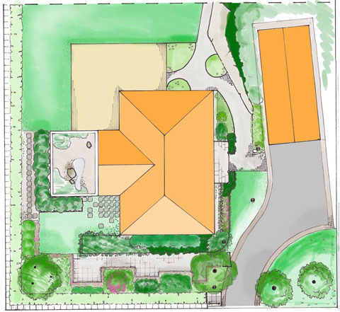

Vad kostar en ny trädgård om man anlägger den helt från början? Här berättar landskapsarkitekt Petter Bergström vad trädgårdens olika beståndsdelar kan kosta och visar ett exempel på vad en trädgård som han har ritat kostade, inklusive allt.
Diskussionen om priser för att anlägga trädgård utgår från den här ritningen som exempel.
Diskussionen om priser för att anlägga trädgård utgår från den här ritningen som exempel. Grafik: Petter Bergström
Vi har alla olika ambitionsnivåer med trädgården. Vissa nöjer sig med en gräsmatta och ett par träd, medan andra vill ha häck, gångar, dammar, rum i trädgården och fantastiska blomsterrabatter. Vad trädgården kommer att kosta går därför inte att svara på förrän man vet vad den ska innehålla.
Alla växter, jord och annat material till trädgården på trädgårdsritningen som du ser högst upp i artikeln skulle kosta ca 100 000 kr, exklusive arbete.  Lejer du ut allt arbete kostar den trädgården dig mellan 300 000 och 400 000 kr att anlägga totalt. Vi återkommer längre fram med en närmare beskrivning av trädgården, ritad av landskapsarkitekt Petter Bergström.

Den som känner sig osäker på hur trädgården ska planeras på ett bra sätt kan anlita en landskapsarkitekt. Priserna varierar, men Petter Bergström tar t ex 15 000 – 20 000 kr för att rita en trädgård till en nybyggd tomt på 1000 kvm. Då får man en illustrationsritning som visar gångytor, uteplatser, rabatter, dess form och placering.
trädgårdsritning
I det här exemplet kostade ritningen 11 000 kr och inkluderade då ett enkelt växtförslag. Hade kunden valt att göra allt arbete själv, exklusive ytan som ska asfalteras, har vi följande kostnadsposter för materialet:
Växter 30 400 kr
Asfaltering 21 200 kr
Gräsmatta på rulle 4000 kr
Kanter, plattor och damm 36 000 kr
Altan 13 500 kr
Jord m m 10 000 kr
TOTALT 115 100 kr
