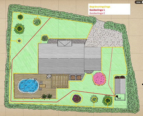

Börja med att studera den yta som ska klippas. Vilka fasta objekt finns det att ta hänsyn till (häckar, dammar, buskar, träd)? Vad kräver din robotgräsklippare för avstånd till dessa (när den rör sig över och längs med begränsningsslingan vill du ju inte att den skrapas mot de fasta objekten)? Rita gärna upp området och markera ut hur slingan ska placeras så blir det enklare när du väl är på plats. Klipp också gräset kort så att du enkelt kan installera slingan.

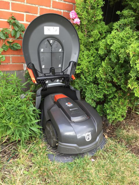

Laddningsstationen bör placeras i närheten av ett strömuttag, i ett skuggigt läge och ska stå i utkanten av klippområdet eftersom begränsningsslingan börjar och slutar vid denna. Placeringen ska också göras så att stationen har ett par meter fri yta framför sig så att din robotgräsklippare enkelt kan navigera in. Laddstationen kopplas till ett strömuttag.

Inkoppling av slingan börjar och slutar vid laddstationen. Däremellan grävs den ner eller fästs direkt på marken med medföljande mälor/plastpinnar - gräs och jord kommer att dölja den med tiden. Begränsningskabeln ska dels placeras så att den ramar in området som ska klippas, dels drar du den runt fasta objekt (exempelvis damm, rabatter mm) för att markera ut dessa så att robotgräsklipparen undviker dem. Skarpa hörn ska brytas av till mjukare kurvor.
3b. Installera eventuell guidekabel
Guidekabeln funktion är att visa robotgräsklipparen vägen tillbaka till laddstationen, eller guida den genom smala passager, vilket kan vara nödvändigt i mer komplicerade trädgårdar. Guidekabeln installeras genom att du fäster den i laddstationen och sedan drar ut den på gräsmattan och ansluter den i begränsningsslingan där den möter denna. Utan denna kommer robotgräsklipparen att använda sig av begränsningsslingan för att hitta tillbaka.

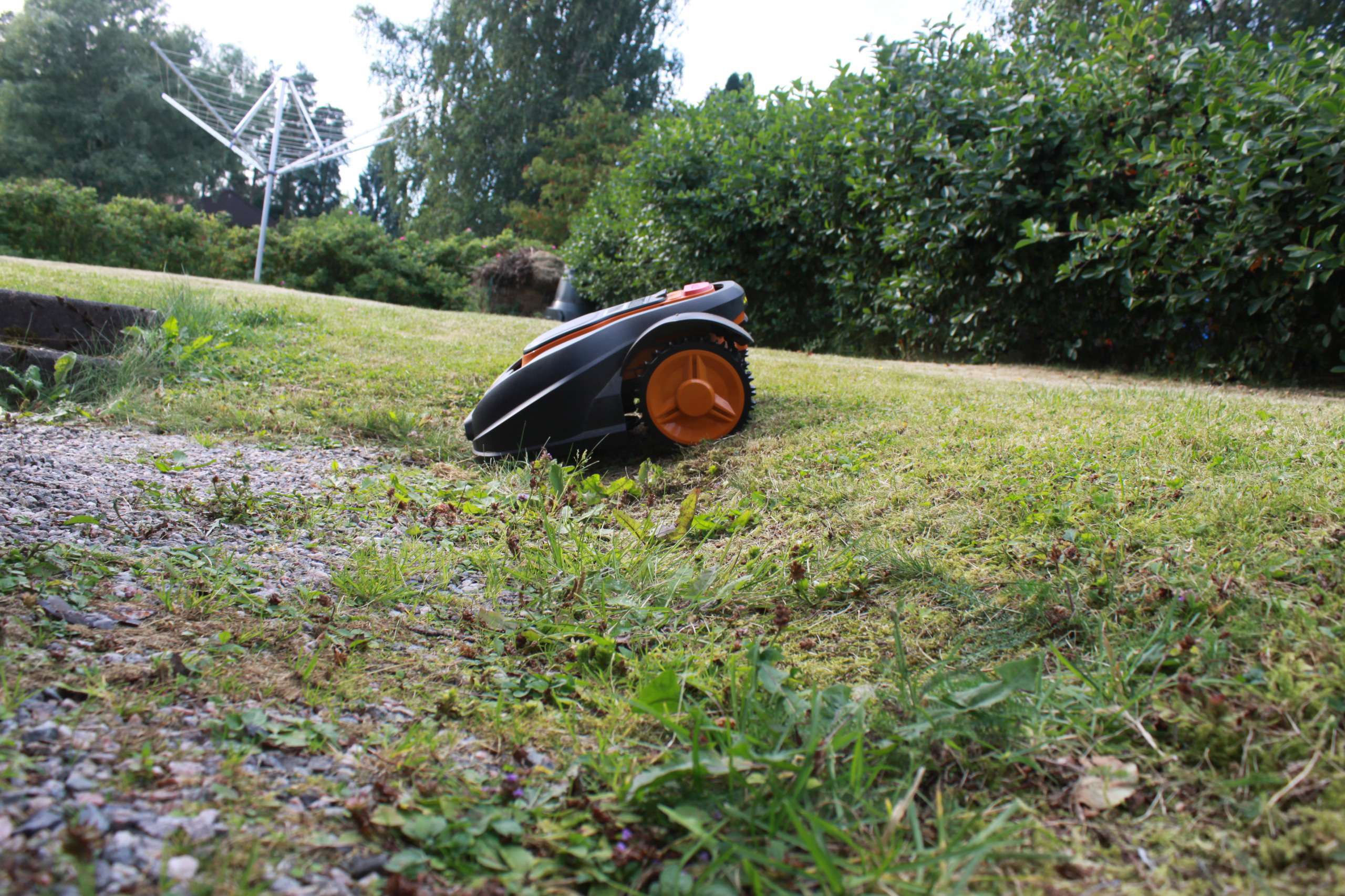

Du avgör själv inom vilket område robotgräsklipparen ska hålla sig. Placerar du då begränsningsslingan i gräsets utkant kommer du att få ett område runt som måste trimmas eftersom klipparen håller sig inom området. Som en lösning på det problemet kan du förbereda områdets kanter så att roboten kan klippa allt gräs, exempelvis genom att lägga marksten i gräsmattegränsen som en kant som klipparen kan köra på. Detta gäller även eventuella gångar, områden runt odlingslådor, och diverse fasta hinder i gräsmattan.
