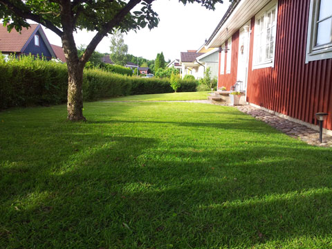

Gräsmatta
Johans gräsmatta mår prima av den regelbundna klippningen. Foto: Johan Broström
