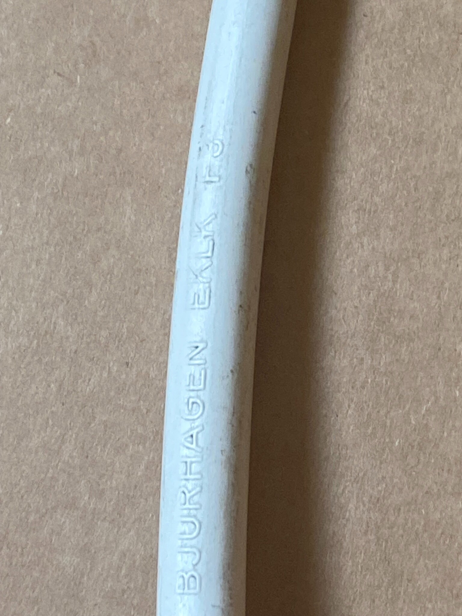

Hej GK100
Så det inte missförstås, så att man tror att all den EKLK kabel som sålts, har plastisolering utanpå skärmen.
Exempelvis den BJURHAGEN EKLK som tidigare fans att köpa, den kabeln har inte plastisolering utanpå skärmen.
Jag kontrollerade för säkerhets skull idag att den kabel som ligger i garaget har ledningsförmåga på utsidan av skärmen
M Martin Lundmark skrev:
Hej GK100
Det blir lätt udda om vi ska både blicka framåt och beskriva historiska tillverkare som inte längre finns och kabeltyper som på samma sätt inte är konstruerade så längre. VI får sikta på tex EXLQ, EQLQ för att lite hamna i nutid. Vissa tillverkare har typer kallade Easy osv där finns ingen normal utfyllnad mellan ledarna och liknar mest ett rör med plast och plastbelagd aluskärm med ledare och biledare löst i. Där blir det än mer utmanande att vettigt få till bra runtomslutande skärmanslutning.

Sedan vi gick in i Europa med fri handel så vet vi inte med säkerhet vilka tillverkare som levererar EKLK till byggen och till olika inköpsställen för Sverige och hur dessa är specificerade.
Jag konstaterar bara att de EKLK kablar jag mött och använt har olika specifikationer och att det får vi naturligtvis anpassa oss till.
Men vi kan, till exempel, inte fastslå att alla EKLK kablar har isolerade skärmar.
Vid en kontroll finner vi nog att absoluta majoriteten är isolerade mot mantelsidan men oavsett går det ju då med din metod där änden snittas och delarna viks bakåt med ev omlindad biledare att ansluta mot skärmklämmor. Jag tror vi får stanna där i denna delen och konstatera att med lite slöjd kan man ansluta även den kabeltypen lågimpedivt i ändpunkterna om man vill och behöver.
