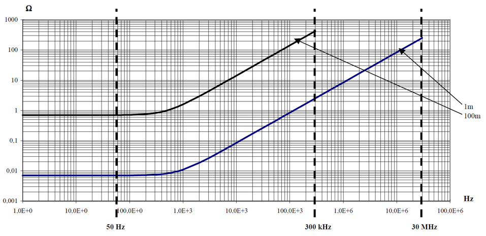

Här visas impedansen för en 2,5 mm2 ledning vid ökad frekvens
