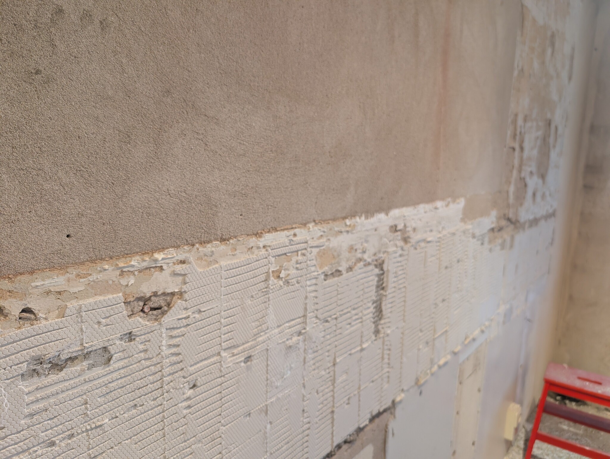

Har rivit bort kakel i köket och som syns stannade det mesta av fixet kvar. Det verkar sitta rakt på putsen. Det lossnar om man knackar med ett stämjärn men tar en jäkla tid. Går det att lösa snabbare eller jag fast i sommarvärmen med stämjärn i högsta hugg?

Betongslip och dammsugare.

Mjo, man vill väl gärna inte köpa massa verktyg man använder en enda gång dock. Har inte direkt ett garage jag kan förvara allt i.

Inget att fundera över, bara att ta bort .
Mejselhammare eller murarhammare någon kvart sedan är de väck.
Går bra att hyra.

Hyr till helgen, vi får se hur det går :)

Gick bra, slipade bort det som smör på 45 min med regelbundna pauser :)
