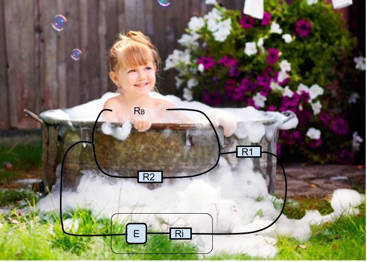

Hårtork i badet är så pass klassiskt att t.o.m standarden tar upp detta fall:
Till att börja med, vatten räknas inte som en ledande del eftersom rent vatten är en riktigt dålig ledare. Endast om vattnet är ”förorenat” med till exempel klor kan det leda ström, och detta är precis vad som sker i ett badkar.
Skulle detta betyda att saltvatten är farligt? Både ja och nej, man måste titta på hela kretsen, och en faktor där är kroppens resistans. Strömmen tar ju den enklaste vägen, så om vattnet har en lägre resistans än kroppen så går den mesta ström men förbi kroppen! Så mycket salt är bra, men det är fortfarande inte hela bilden över vad som händer.
Kroppens resistivitet varierar kraftigt över kroppen mellan ca 160 – 840 Ωcm. Bålen (kroppen) har lite oväntat en högre resistivitet på 375 – 455 Ωcm än armen på 160 Ωcm.
Ström genom kroppen kan ske på i huvudsak två sätt:
Det är alltså väldigt beroende av var "elektroderna" är placerade.
Om man tittar närmare på det första fallet, att ström flyter genom vattnet och delvis genom kroppen så kan följande förenklade kretsschema ritas upp. Den består av en spänningskälla E, dess inre motstånd Ri, vattnets resistans R1 och R2, och slutligen kroppens resistans RB.
Utifrån detta ställer standarden upp följande formel för strömmen genom kroppen:
Den slutsats man kan dra här är att strömmen genom kroppen är högst om Ri, R1 och R2 är låga för då blir strömmen genom hela kretsen som högst, och den del av denna går då genom kroppen. (R1 och R2 är vattnets ledningsförmåga så de har ju alltid samma värde.) Så salt i vattnet är inte bra
Ström genom en kropp nedsänkt i vatten är dock förrädisk. På grund av den stora kontaktytan så upplever man inga sensationer i huden då strömmen sprids över en stor yta, så det kan gå en farlig ström genom kroppen utan att man upplever ”sedvanliga” obehag i huden som larmar.
En så låg ström som 5 mA anges därför som gräns av standarden. I vatten så sker ju kontakten mot kroppen bland annat via bröstkorgen som är extra känslig. Även om 5 mA kanske inte är direkt dödlig så kan den förlama kroppen och orsaka drunkning.
