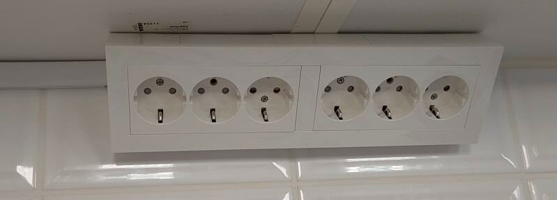

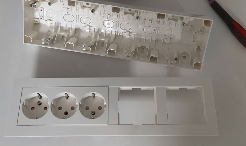

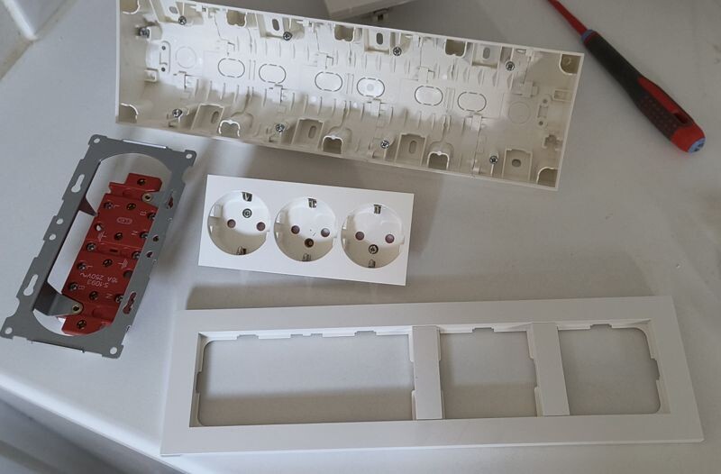

Idag fick jag nöjet att prova på en sak som jag inte grejat med förut.
En kund önskade en rejäl hörnbox under väggskåpet i köket, inte bara tre uttag, utan 6 var önskemålet, minst 5 i alla fall.
Först var jag inne på att det finns inte, utan det blir två separata hörnboxar med 3 i varje.
Men så kom jag på att jag (ganska nyligt, typ senaste året) upptäckt att ELKO har något system där man kan bygga ihop en egen hörnbox i valfri längd.
Mycket riktigt, de har två serier med denna finnes, ELKO plus och ELKO ONE, sen insåg jag att begränsningen är hur stor flerfacksram som finns, dvs max 5, för bägge serierna.
Efter ytterligare lite funderande så kom jag på att i ELKO plus så finns det ett trevägsuttag som tar 2 platser i en flerfacksram (detta finns inte i ONE, inte än i alla fall), så då var jag hemma, jag kunde erbjuda kunden en lösning med totalt 6 st uttag, i en 4-facksram, och den hopbyggbara hörnboxen.
Detta hade gått att maximera med en 5-facksram, och ett sånt 3x1 Euro-uttag på sista platsen, men det ville vi inte här.
Priset då, ja lite dyrare än två separata ELKO RS hörnboxar med 3 uttag i varje, som man iofs hade kunnat sätta kloss mot varandra. Tog detta mindre tid en två separata hörnboxar? Tja, kanske något lite, men detta blev i alla fall en kompakt och bra lösning, utan en skåra mellan som samlar smuts.

Smutt, man kan nästan använda det som en fönsterbänkskanalMikael_L skrev:

Smart o snyggt, uttag kan man inte få för mycket av 👍

Jo, men inte samtidigt.M MagHam skrev:
De har fram tills nu haft en rejäl grendosa där, inte så kul och bra när man håller på och slaskar med vatten ibland och ska städa av ibland.
Det står mikro, kaffebryggare troligen vattenkokare och sen någon annan mindre effektkrävande maskin där. De har garanterat koll på att de effektkrävande sakerna måste köras en i taget.
De ville bara städa bort grendosa och lösa sladdar så mycket som möjligt.
