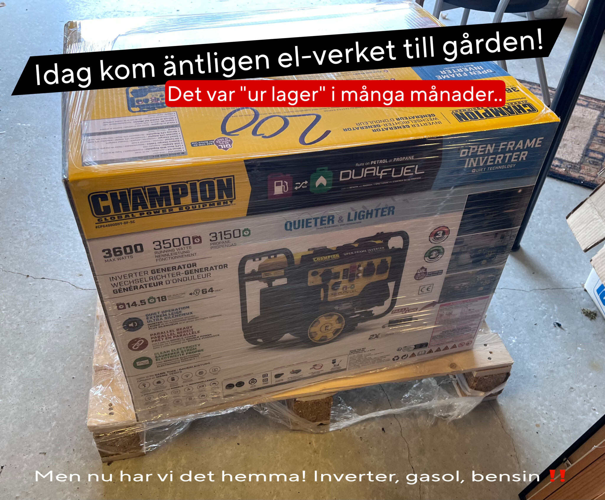

Det hittade hem tillslut! đđ
Nu fÄr vi se nÀr det packas upp, tur jag bestÀllde en flaska olja samtidigt.. första gÄngen skulle man tydligen "rengöra systemet" med olja.. och byta olja efter 5 timmars anvÀndning.
