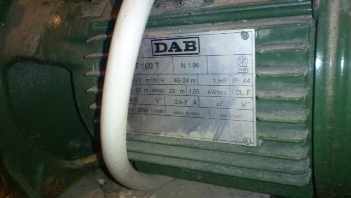

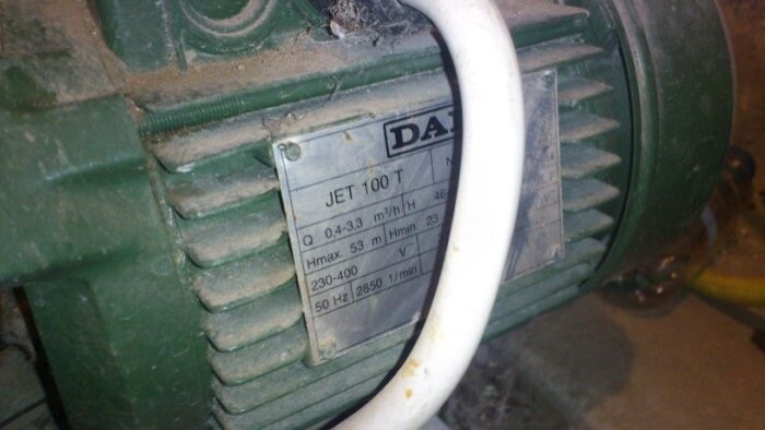

Dessa bilder är från vår pump i huset:
Bild på en grön vattenpump med en metallplatta där det står "DAB JET 100 T" och tekniska specifikationer.
Grön DAB-vattenpump med informationsskylt, detaljer som kapacitet och effekt synliga. Pumpen används i huset med en hydrofor på 3-400 liter.

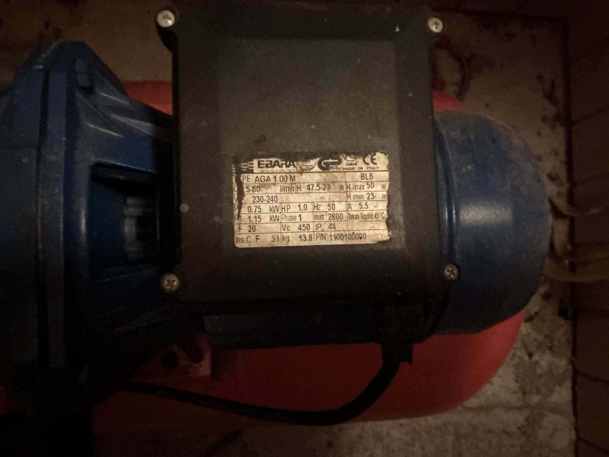

UPDATE:
Bild på andra pumpen..
Blå vattenpump med en etikett från tillverkaren Ebara, modell PE AGA 1.00 M, specifikationer visas. Pumpen är i ett hus med hydrofor.

Det ser inte ut att vara någon mjukstart på någon av de pumparna. Den blå pumpen har en märkström på 5,5 A. Jag har ingen stor erfarenhet av att köra elmotorer från elverk. Men skaffar du ett elverk som tillfälligt kan belastas med 3 kW borde du vara hemma. Kanske 2 kW också.
