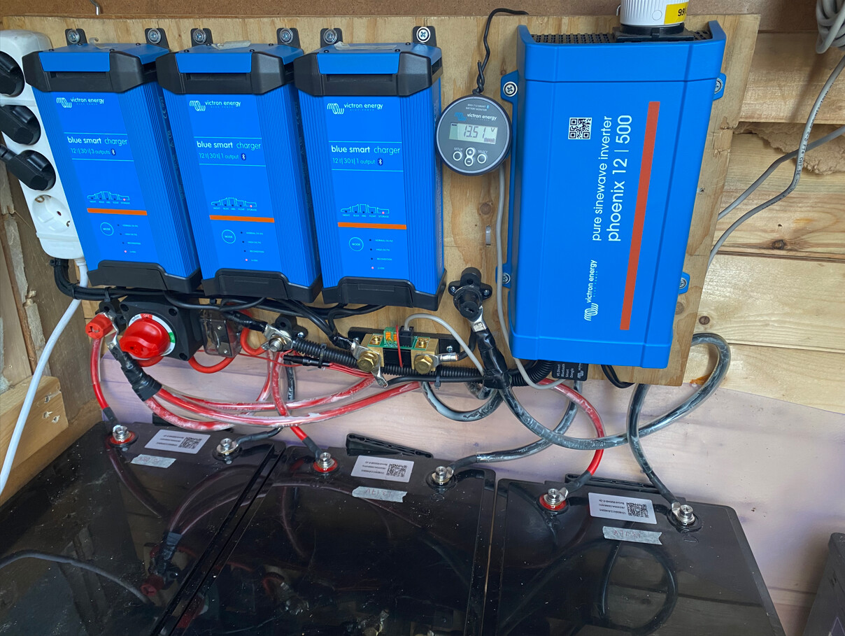

Jag har valt att köpa tre batteriladdare till mina tre parallellkopplade lifepo4 batterier på ca 15kWh tillsammans
Varje laddare ger 30 A (kan reduceras till 50%) och med spänningsfall och förluster i laddarna räknar jag på ca 15 V
90*15=1 350 W
Laddarnas styrning kopplas genom bluetooth ihop Genom att välja hur många laddare jag kopplar in styr jag laddningen
Skulle något gå sönder så har jag tre separata laddare/batterier som även går att dela upp i tre separata system framöver
