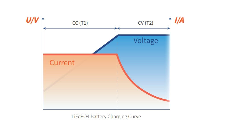

Ja, men nu sade ju iofs TS ingenting om att "toppa" några batterier. Utan att förlänga drifttiden för systemet vid elavbrott på vintern. Så då går det att ligga inom CC(T1)-området i kurvan hela tiden.C cpalm skrev:
Som TS säger, har man redan inverter och batterier så är det ju att föredra att köra systemet som seriehybrid, dvs att ladda batteribank med fullt blås från generatorn och sedan stänga av den.
Då kan man använda en mindre generator (den behöver inte klara samma startströmmar som batterier/inverter om dessa redan gör det) och man behöver inte ha generatorn igång hela tiden för att försörja småförbrukare som frys/kylskåp osv.
"Toppning" är något man kan hålla på med när man har el från nätet, eller från solpaneler.
Det gäller att se till att jordning är korrekt. Många små elverk/inverters kopplar inte neutral till jord och det är som vanligt att leta upp en elektriker som får kontrollera. Större elverk har oftare "riktig" jord. Jag är lekman på området.
