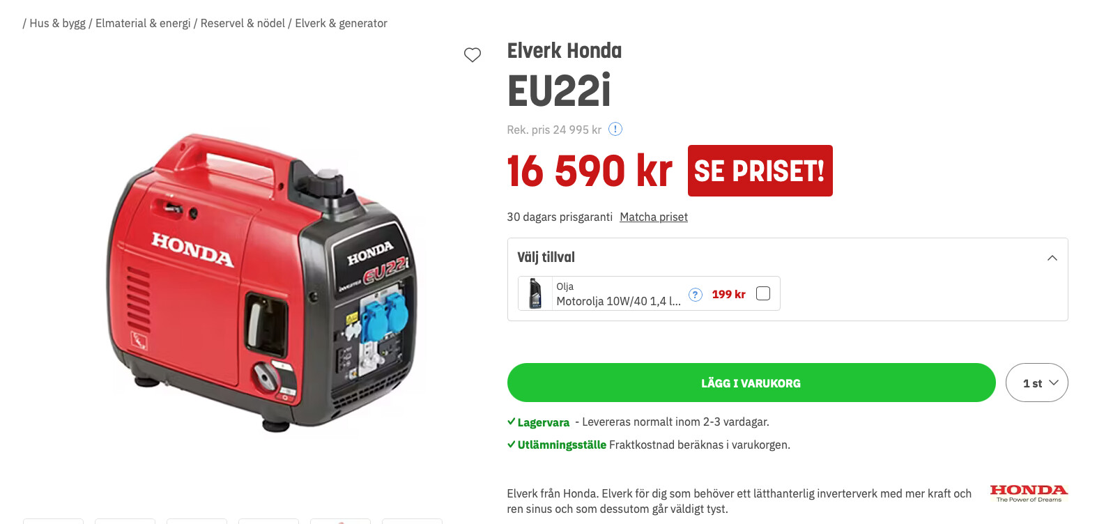

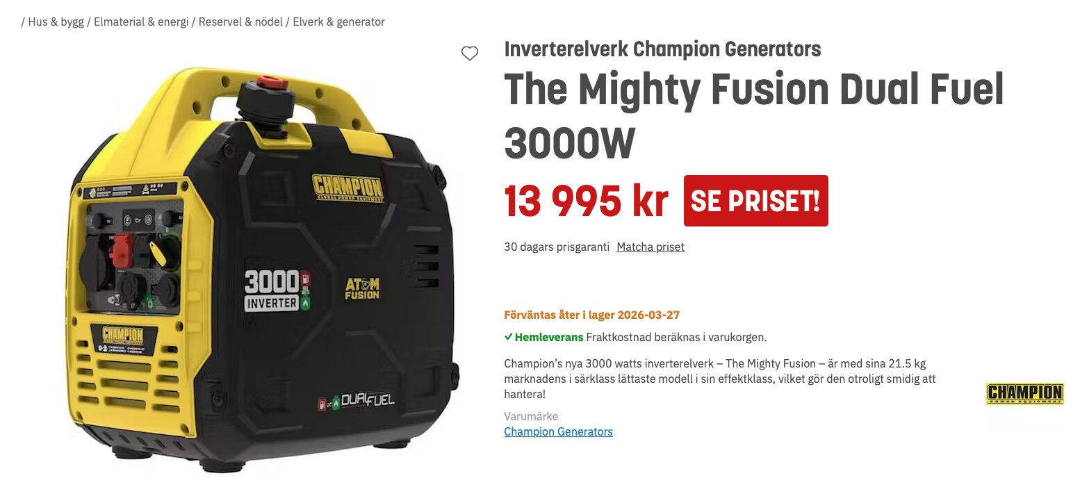

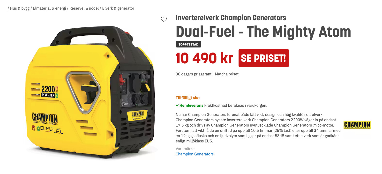

Någon som vet något om, eller har någon åsikt om detta (dessa) elverk?
Länk större: https://www.bygghemma.se/hus-och-bygg/elmaterial-och-energi/reservel-och-nodel/elverk-och-generator/inverterelverk-champion-generators-the-mighty-fusion-dual-fuel-3000w/
Fanns också i en mindre variant.. (svårt att veta vad man behöver..)
Länk mindre: https://www.bygghemma.se/hus-och-bygg/elmaterial-och-energi/reservel-och-nodel/elverk-och-generator/inverterelverk-champion-generators-dual-fuel-the-mighty-atom/
Även detta (som är snäppet dyrare) undrar jag om någon vet något om.. har en åsikt om
Det är eg kanske lite över min budget för saken (men ja.. jag kanske kan förhandla om priset på annat håll så det kan vara värt att ha i åtanke)
(screenprint från bygghemma.se)
De två första går att använda både med bensin och gasol, vilket lät "som en bra sak" (fler möjligheter..)C cpalm skrev:
Alla tre tror jag var av "invertermodell" vilket kanske inte är nödvändigt för allt (?) men kan vara bra om man vill ladda lite datorer/mobiler osv (?).. det var väl antagligen beroende på det som man hamnade ett snäpp upp i pengaligan..
Fördelen med dem alla tre är att de verkar vara i rimlig storlek och ljudnivå..
Honda i sig är ju ofta ett lite dyrare (bra) märke.. så det skulle inte förvåna mig om den varit dyrare.. (och beroende på när de lanserades först.. så kan de ju ha nått nytt kommande och då kan ju priserna sjunka ibland)
honda-verken är erkänt bra - det man också ofta ser på mat-truckarna är också Kipor, typ IG2000 - i stort sett identisk kopia av hondaverket fast gul färg.
med andra ord titta på vilka verk som används av tex mat-truckarna då elverken är en del businessen med många drifttimmar och får inte krångla för ofta.
